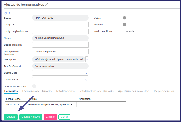

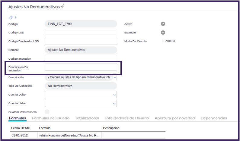

  1. Localizar en la grilla el concepto que se desea modificar e ingresar al mismo. A modo de ejemplo tomamos el concepto Ajustes no remunerativos.

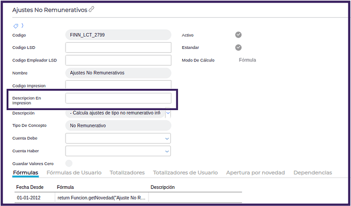

  2. Hacer clic en el apartado Descripción en impresión y colocar el nombre del concepto que se desee mostrar en el recibo.
  3. Hacer clic en guardar
Nota aclaratoria: En caso de que el concepto no tenga configurada ninguna descripción en impresión, el sistema va a mostrar por default en el recibo el nombre del concepto.
