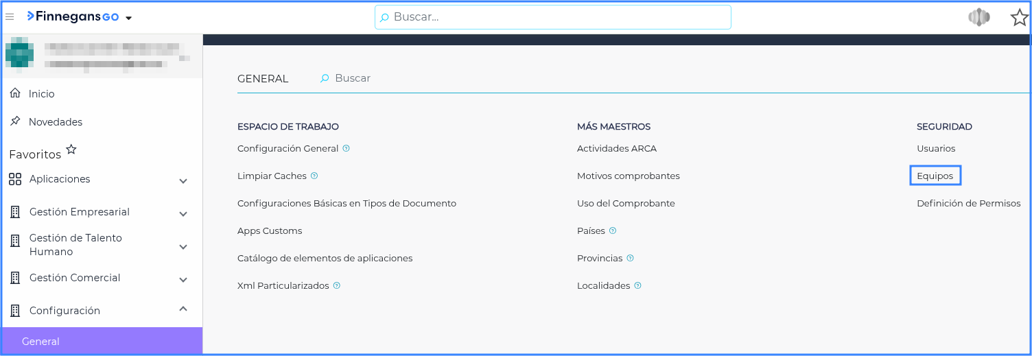

  1. Ingresar al menú → Configuración → General → Equipos.
  2. Crear equipo para ver todos los no confidenciales (ejemplo: HCM) (generalmente pre configurado).
  3. Crear equipo para ver todos los confidenciales (ejemplo: HCM - Confidenciales).

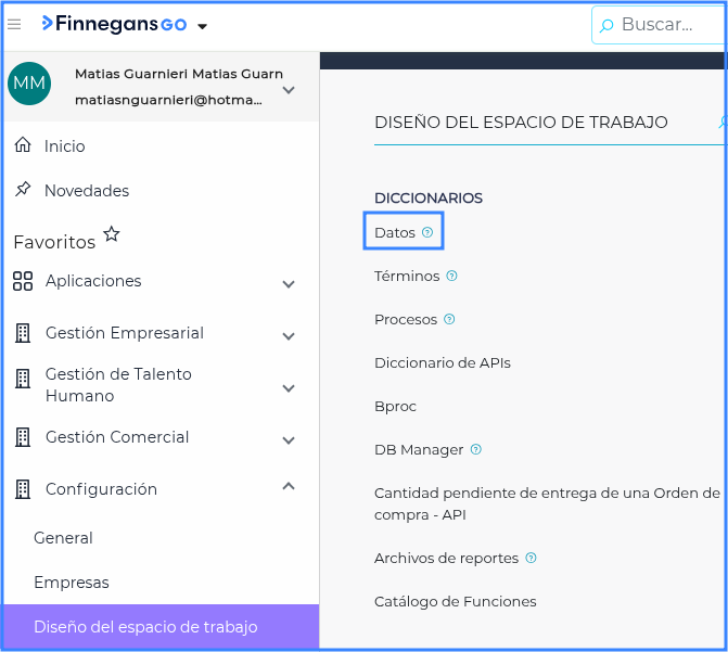

Activar seguridad por registro

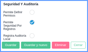

  1. Ingresar al menú → Configuración → Diseño del espacio de trabajo → Datos.

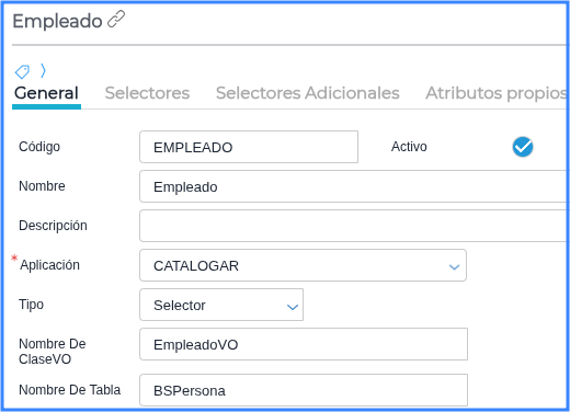

  2. Acceder al diccionario de Empleados y activar el check del campo “Permite seguridad por registros”.

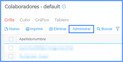

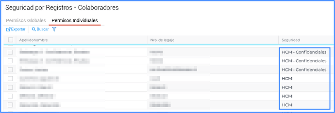

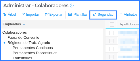

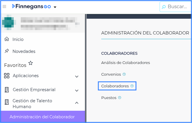

  3. Ingresar al menú → Gestión de Talento Humano → Colaboradores.
  4. Hacer clic en “Administrar” y luego en “Seguridad”.
  5. Asignar los permisos a los grupos de colaboradores.
    A los colaboradores no confidenciales se les asigna el equipo HCM del ejemplo y a los colaboradores confidenciales se les asigna el equipo HCM - Confidenciales del ejemplo.

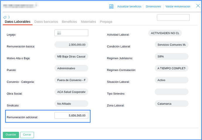

Modificar formulario de Colaboradores

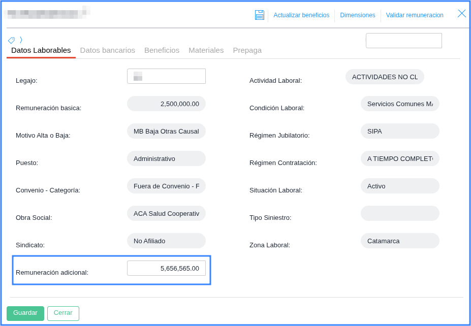

Se agregó el atributo Remuneración Adicional. Se debe configurar seguridad por widget visible solo para usuarios con permisos a confidenciales. Para eso deben:

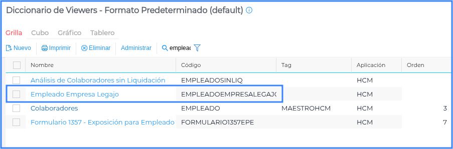

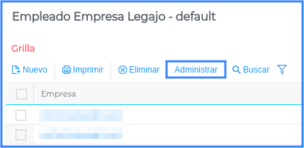

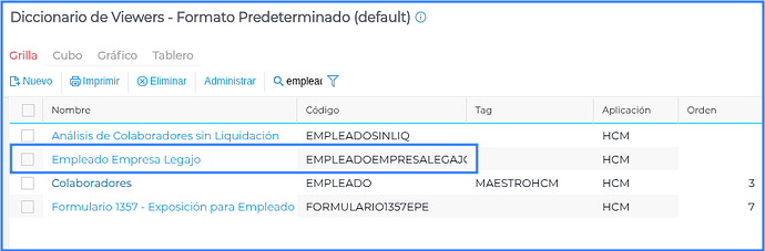

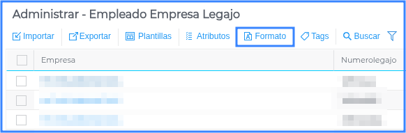

  1. Ingresar al Diccionario de Viewers → Empleado Empresa Legajo.

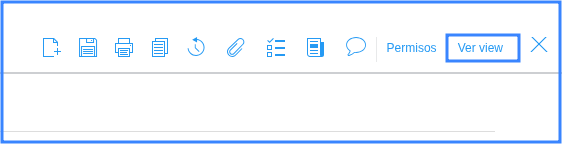

  2. Presionar el botón Ver view.
  3. Hacer clic en Administrar y luego en Formato.

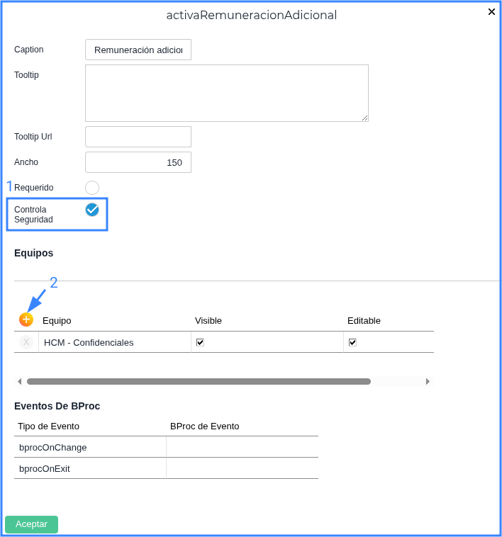

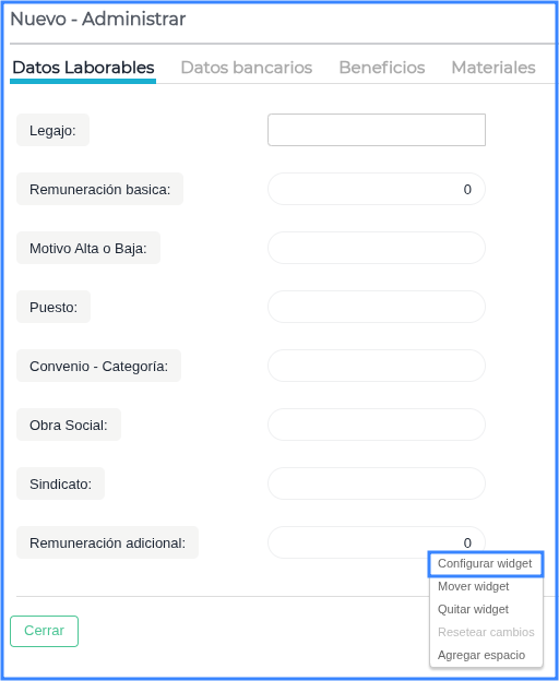

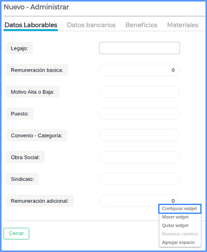

  4. Hacer clic derecho en el widget Remuneración adicional y presionar Configurar widget.

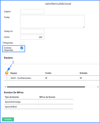

  5. Hacer clic en el campo Controla seguridad, luego agregar el equipo que tienen el permiso de visualizar a los colaboradores Confidenciales y presionar Aceptar.

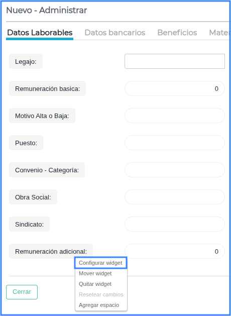

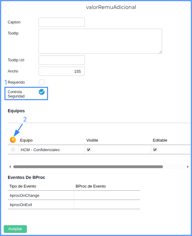

  6. Hacer clic derecho en el campo valor del widget Remuneración adicional y presionar Configurar widget.
  7. Hacer clic en el campo Controla seguridad, luego agregar el equipo que tienen el permiso de visualizar a los colaboradores Confidenciales y presionar Aceptar.
