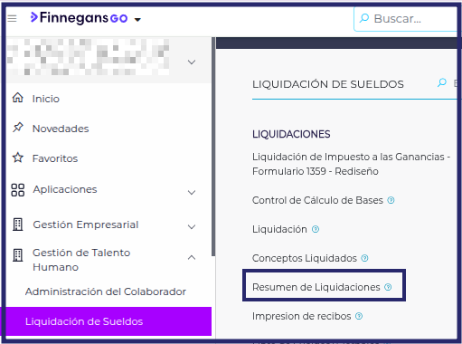

  1. Para ingresar a dicho maestro debemos ir al Menú > Gestión de Capital Humano > Liquidación de Sueldos > Liquidaciones > Resumen de Liquidaciones.

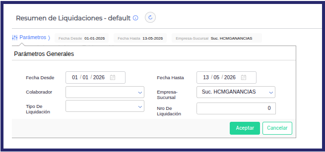

  2. Establecer los parámetros necesarios.
Fecha Desde: Fecha de inicio del periodo.
Fecha Hasta: Fecha de fin del periodo.
Filtrar Por: Se indica si la búsqueda debe ser por la fecha de la liquidación o la fecha de pago.
Colaborador: Selección del colaborador (permite selección múltiple).
Tipo De Liquidación: Este campo permite seleccionar uno o varios tipos de liquidación, si el campo se deja vacío, el resultado de la búsqueda serán todos los tipos de liquidaciones comprendidos en el periodo establecido.
Empresa-Sucursal: Se debe indicar la empresa/sucursal donde se realizará la búsqueda.
Número De Liquidación: Se puede indicar el número de la liquidación buscada, o bien, si no se completa el campo, la búsqueda mostrará todas las liquidaciones donde se encuentra incluido el colaborador en el periodo establecido.

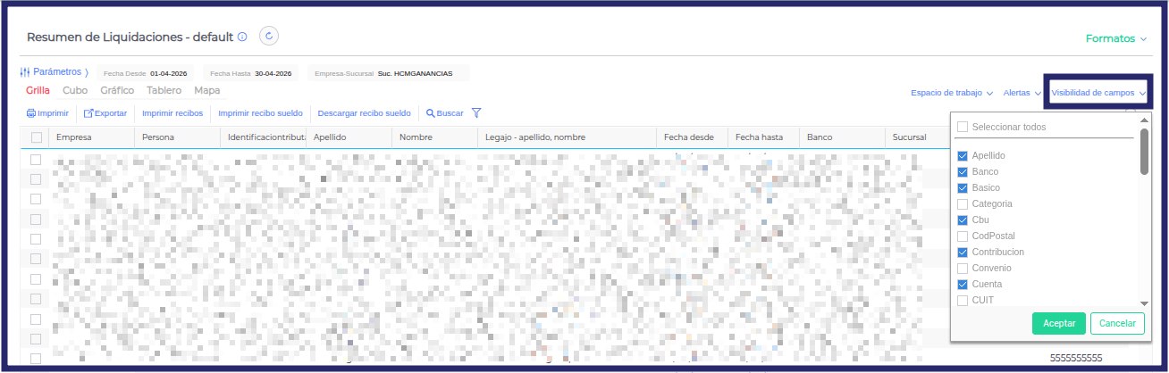

  1. Luego, a través del botón “Configuración de columnas” pueden habilitar o deshabilitar columnas del reporte.

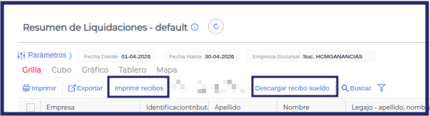

  1. Finalmente también se podrán imprimir y descargar los recibos.

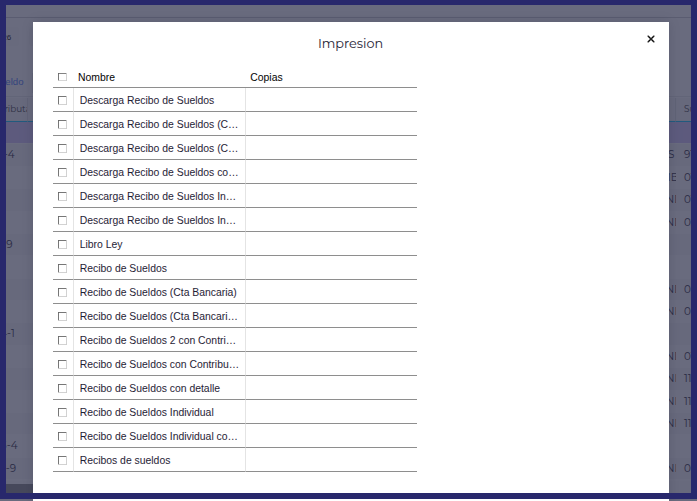

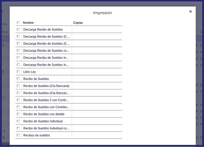

  • Impresión de recibos: se podrán seleccionar desde la grilla aquellas liquidaciones de las cuales se desee imprimir los recibos. Una vez que se haga clic en imprimir recibos, se podrán seleccionar el formato de recibo que se desee.
  • Descarga de recibos: además, al hacer clic en “Descargar recibo de sueldo” se podrán descargar los recibos en el formato seleccionado, pudiendo hacerlo de forma individual o no.
  • Si se selecciona “Descarga recibos individuales” se obtendrán los recibos de forma individual comprimidos en una carpeta zip, si se deja sin seleccionar esta opción se obtendrá todos los recibos en un único PDF.
IMPORTANTE: previamente antes de imprimir o descargar los recibos es necesario seleccionar los mismos en la grilla.
