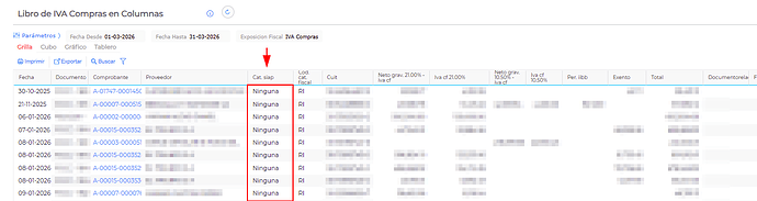

¿Dónde se realizan las configuraciones necesarias para que en el informe Libro de IVA Compras en Columnas, dentro de la columna Categoría SIAP, se visualice la categoría correspondiente? Actualmente, la columna se muestra con el valor “Ninguna”.
El informe Libro de IVA Compras en Columnas obtiene el dato de la categoría SIAP directamente desde la ficha del Proveedor. Si el campo aparece como “Ninguna”, se debe a que el proveedor relacionado no tiene definida esta clasificación en sus datos impositivos.

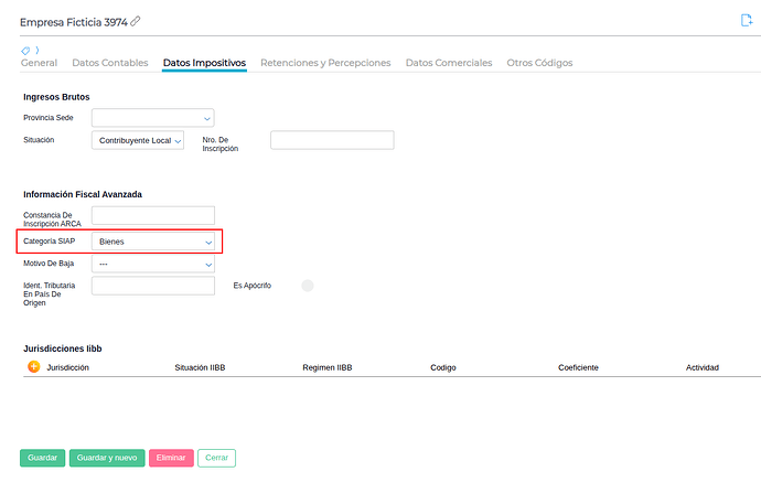

Para que el sistema asigne correctamente la categoría en los informes, debe configurar el maestro de proveedores de la siguiente manera:
  1. Dirigirse al maestro de Proveedores: Menú → Gestión Empresarial → Compras → Proveedores.
  2. Buscar e ingresar al proveedor que se desea corregir.

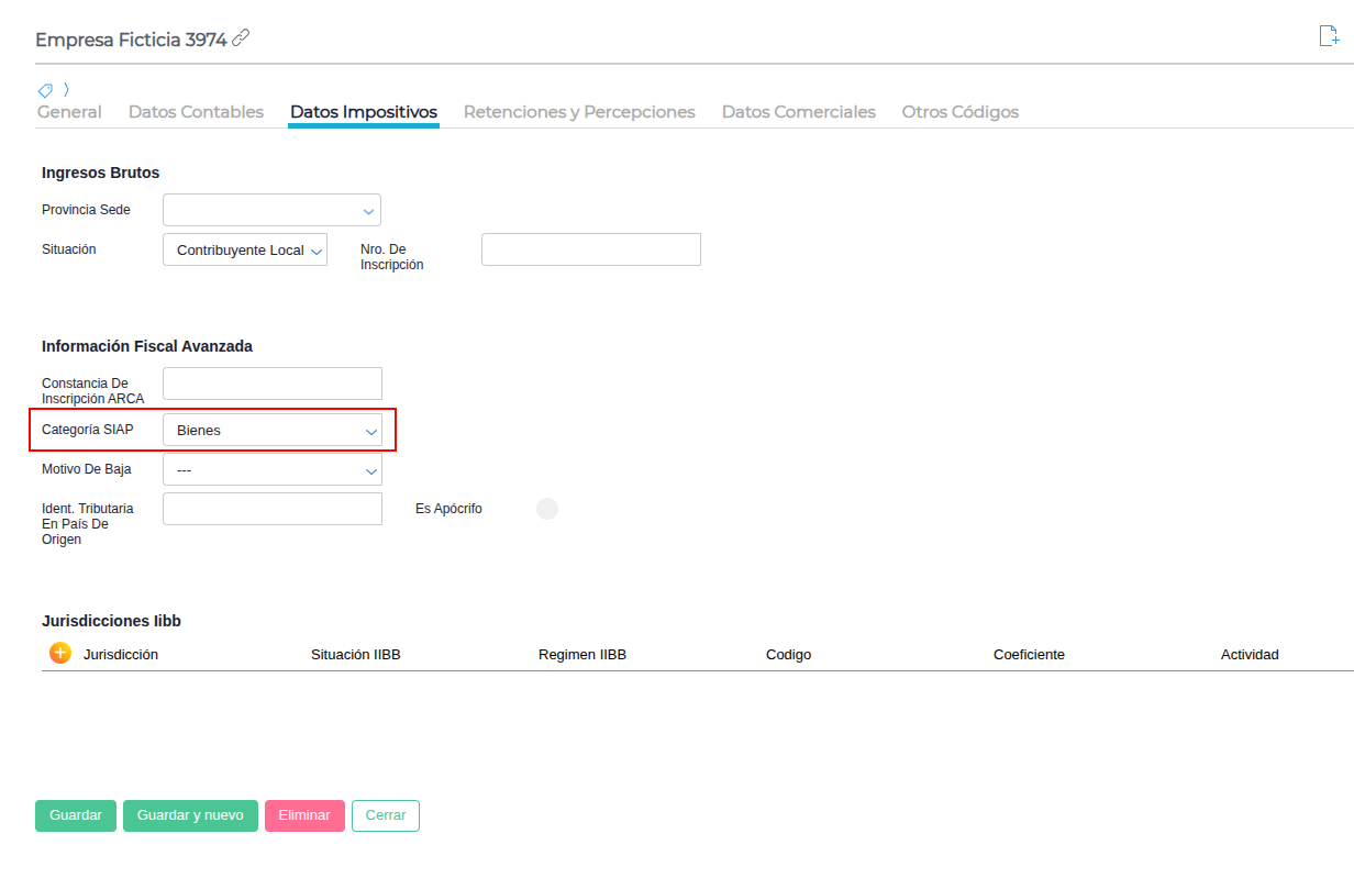

  3. Una vez dentro, navegar hasta la solapa Datos Impositivos.
  4. Localizar el apartado Información Fiscal Avanzada y buscar el campo Categoría SIAP.
  5. Seleccionar la opción correspondiente (por ejemplo: Bienes o Servicios) según la naturaleza del proveedor.
  6. Presionar el botón Guardar para aplicar los cambios.

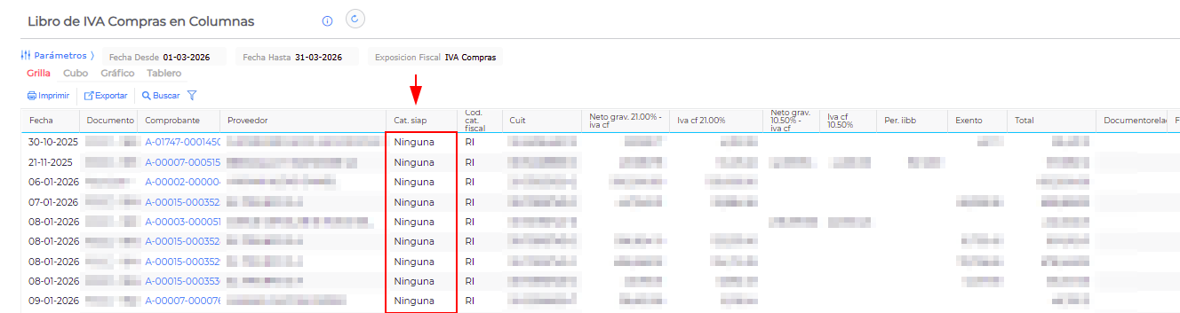

  7. Regresar al informe Libro de IVA Compras en Columnas y volver a ejecutar la consulta para verificar que la información ahora se visualiza correctamente.
