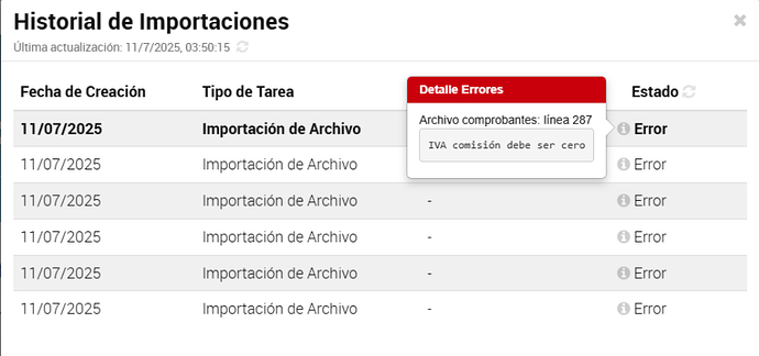

Al exportar el TXT de compras en ARCA, tenemos el siguiente mensaje y no se puede exportar con éxito:
“IVA comisión debe ser cero”
*Este caso es para liquidaciones de ventas de granos c/ intermediario.

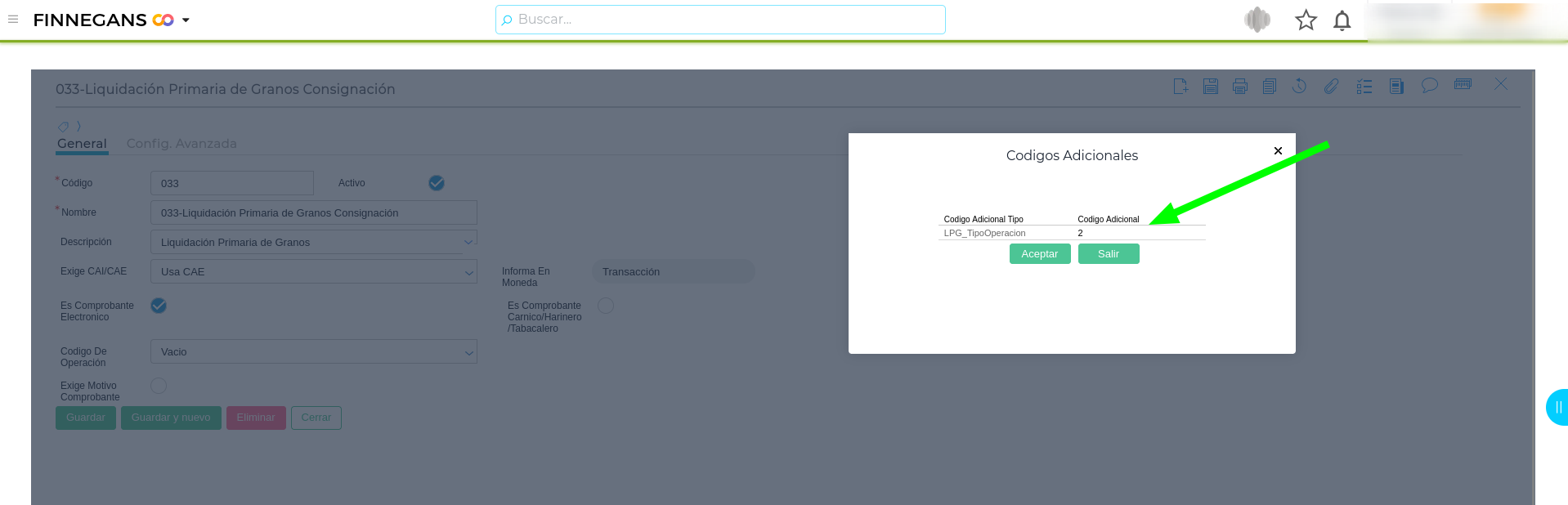

1. Liquidación de venta de granos c/intermediario CON COMISION
En este caso, para estas liquidaciones, se debe definir en el talonario el siguiente Comprobante Tipo Impositivo:
033-Liquidación Primaria de Granos Consignación
Debería de quedar así:
De esta forma, en el txt, en la columna cuitemisorcorredor, se va a informar el cuit del intermediario.

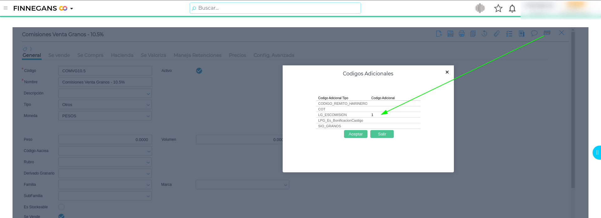

*Es importante que el producto usado en la liquidación, tenga el código correspondiente configurado.
“LG_ESCOMISION: 1”

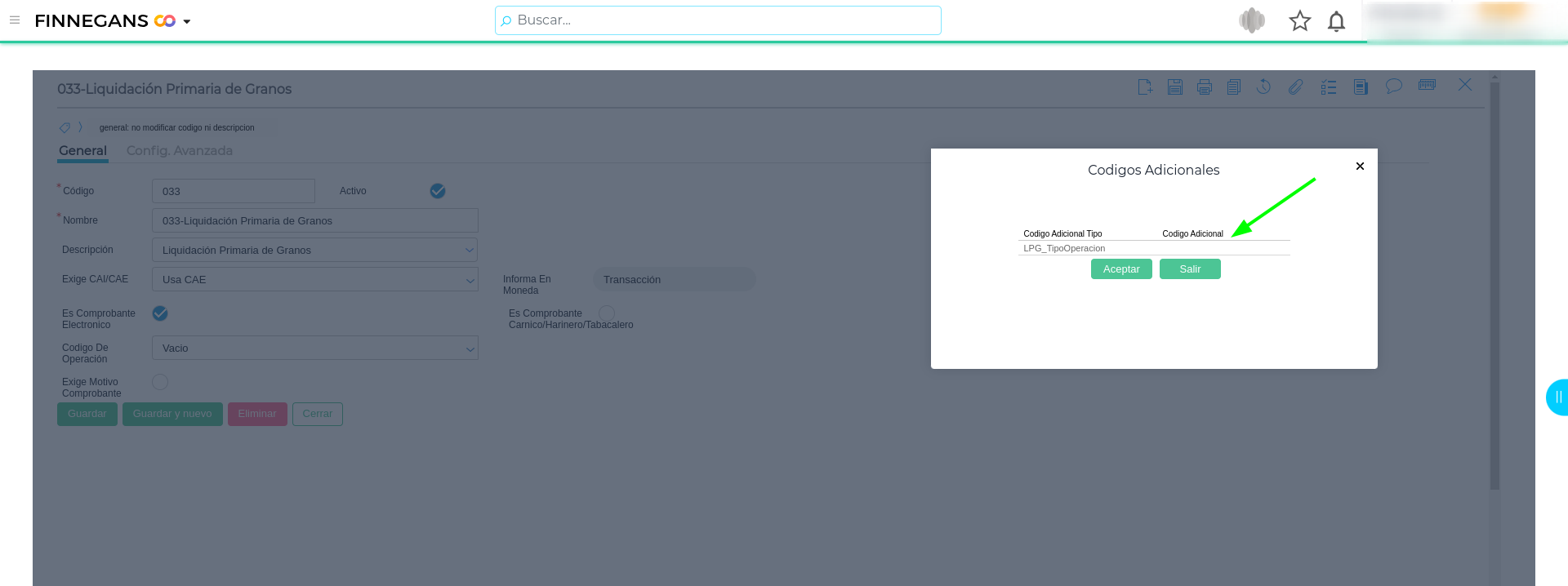

2. Liquidación de venta de granos c/intermediario SIN COMISION
033-Liquidación Primaria de Granos SIN COMISION
Esta configuración es necesaria para que el TXT se informe correctamente a ARCA si la liquidación no cuenta con la comisión incorporada.
Con este código 2, en la columna cuitemisorcorredor se pega el CUIT de la empresa informante.
Es la única alternativa posible dado que no hay un IVA de comisión para informar.
