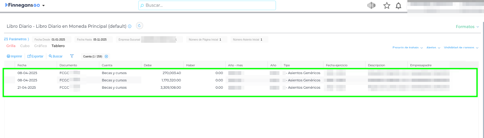

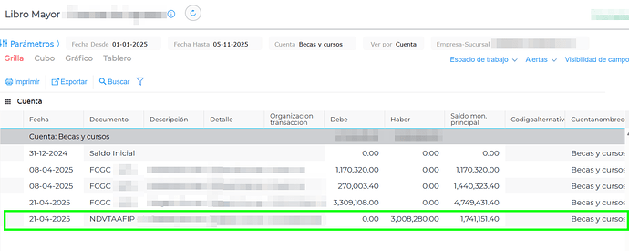

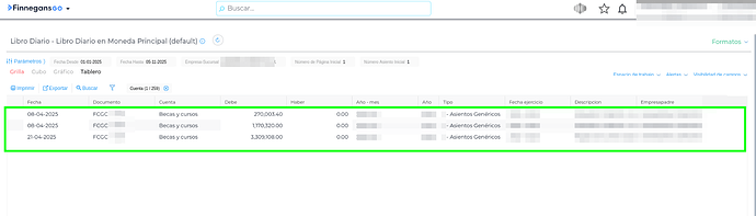

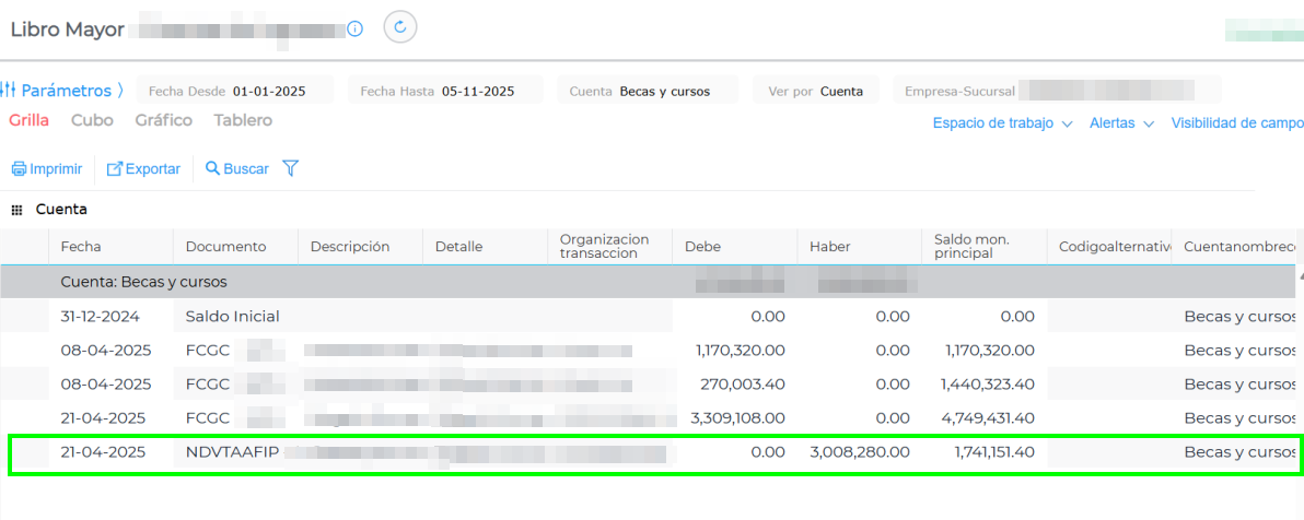

Consulta: Al generar el reporte de Libro Diario, se detecta que algunos asientos contables no se visualizan, a pesar de que los mismos aparecen correctamente reflejados al consultar el Libro Mayor. ¿A qué se debe esta inconsistencia?
Menú → Gestión Empresarial → Contabilidad → Informes → Libro Diario
Menú → Gestión Empresarial → Contabilidad → Informes → Libro Mayor

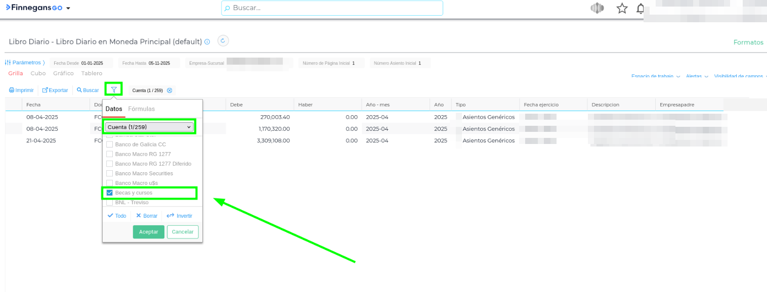

  1. Identificar el movimiento faltante: Ingrese al Libro Diario y configure los parámetros de fechas correspondientes.
    • Utilice el filtro del “embudo” en la grilla y seleccione la Cuenta Contable específica (ejemplo: Becas y Cursos) para localizar los asientos que no aparecen en el listado general.

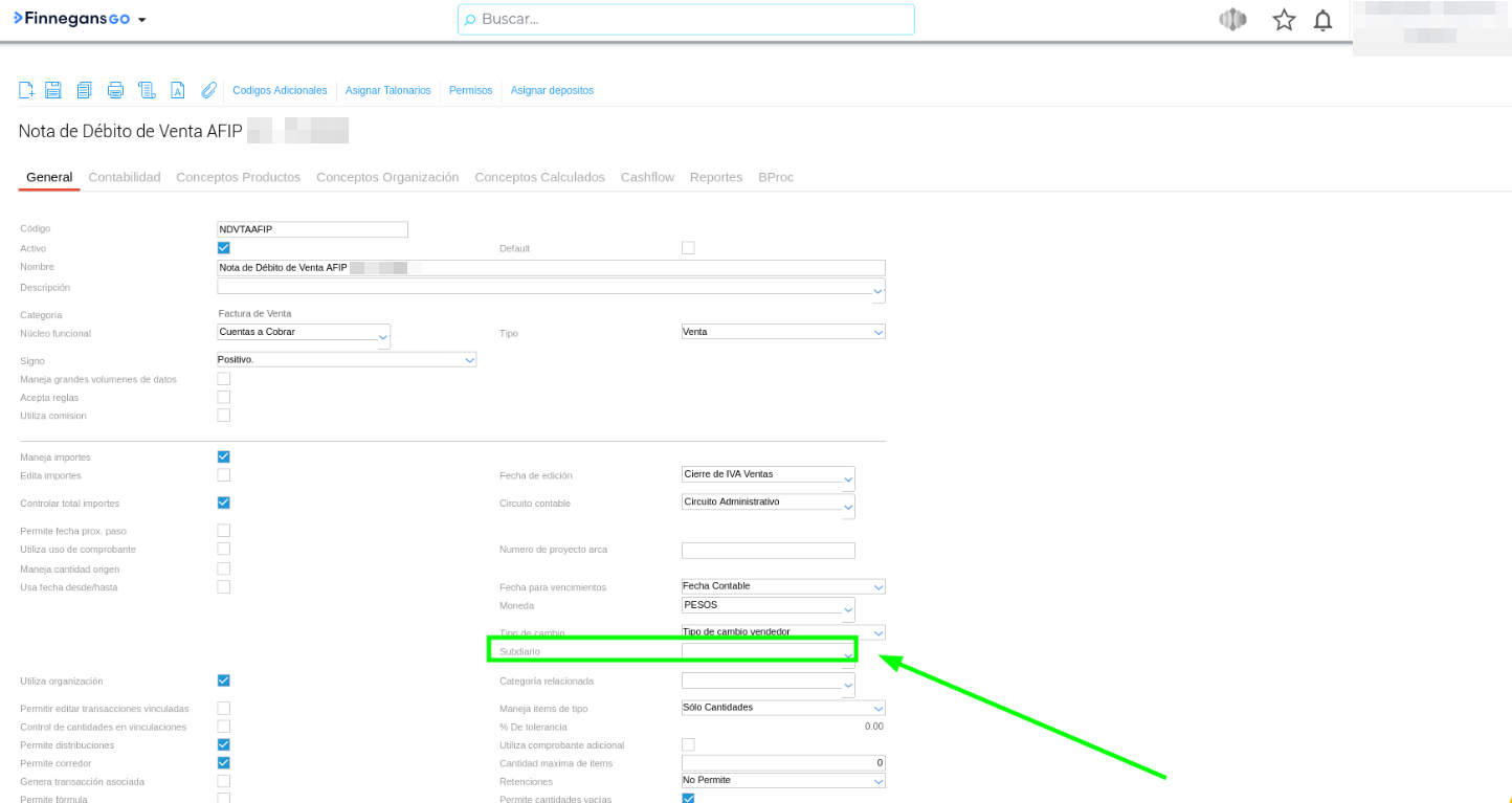

  2. Verificar el Tipo de Documento: Una vez identificado el asiento, observe qué Tipo de Documento lo originó (ejemplo: Nota de Débito de Venta AFIP).
  3. Asignar el Subdiario:
    • Busque el documento identificado en el paso anterior.
    • Verifique el campo Subdiario. Si se encuentra vacío, asigne el subdiario correspondiente para que el sistema pueda procesar la información en el reporte.

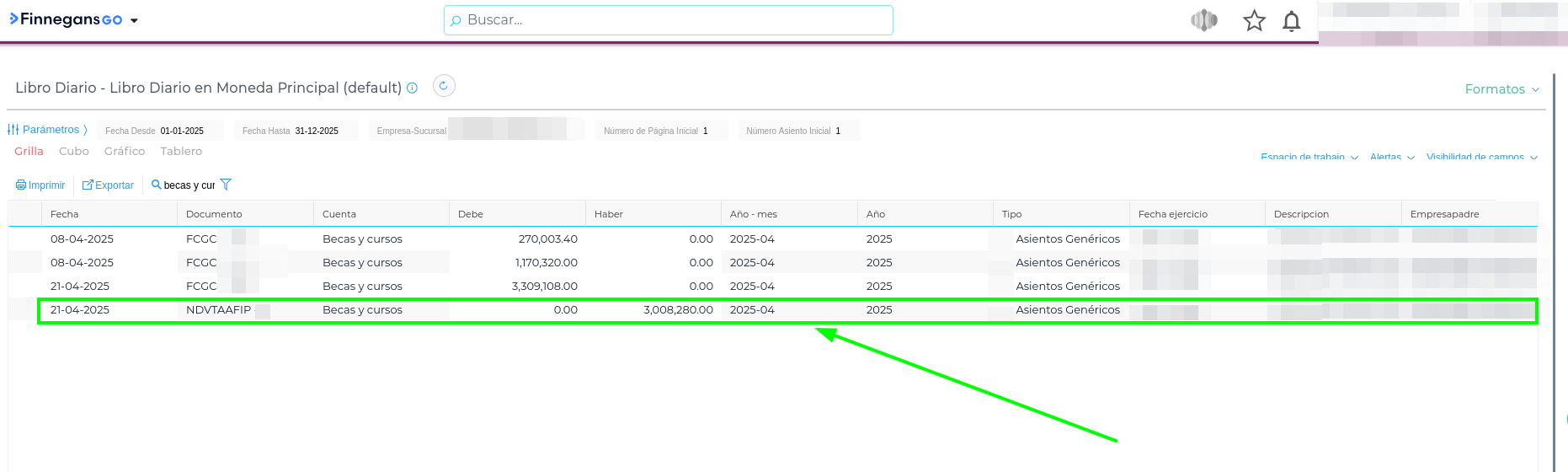

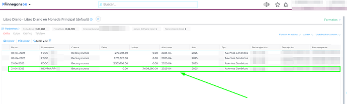

  4. Validación: Vuelva a generar el Libro Diario. Los movimientos ahora deberían visualizarse correctamente junto al resto de los asientos.
  5. ¡Listo!
