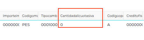

El mensaje de inconsistencia se genera porque el Tipo de Comprobante Impositivo asignado no coincide con la información que ARCA espera recibir en el archivo de alícuotas, o bien el código utilizado no es el adecuado para la operación.

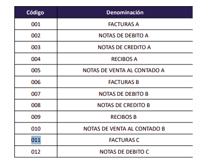

Por ejemplo, se está utilizando el código 099 (Otros comprobantes) cuando, según la tabla de sistemas de ARCA, debería utilizarse el código 011 (Facturas C) u otro correspondiente a la operación real. Al haber una discrepancia entre el archivo de “Comprobantes” y el de “Alícuotas”, el sistema de AFIP/ARCA no puede validar el registro.

  4. Corregir el comprobante tipo impositivo utilizando la tabla brindada por ARCA: Libro IVA Digital Tablas del Sistema

Es importante verificar que la columna Cantidad de Alicuotas IVA coincida con la cantidad de líneas que hay en el Libro IVA Digital - Alícuotas de Compras (o Ventas).
