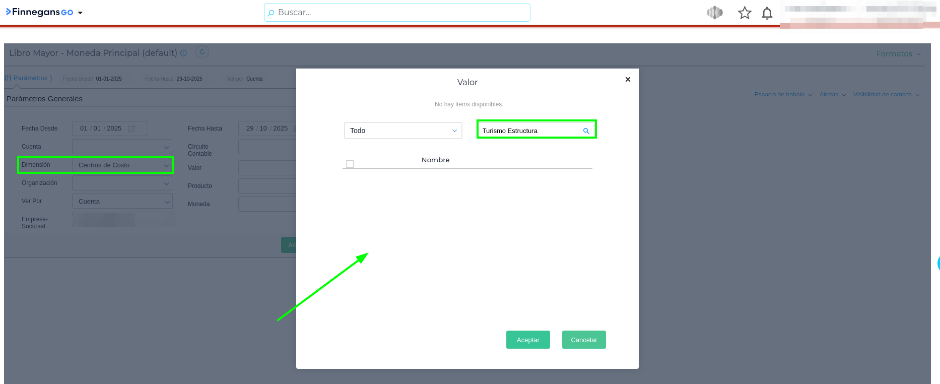

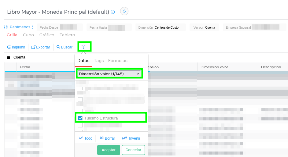

Consulta: Al generar el informe Libro Mayor, el Centro de Costo que se inactivó no aparece en las opciones de filtro. Es necesario acceder a la información histórica de ese Centro de Costo, ¿A qué se debe que no se puede ver para filtrar?

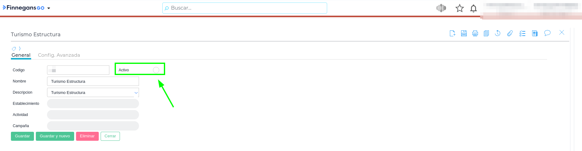

Respuesta: La información histórica de las transacciones asociadas a ese Centro de Costo aunque esté inactivo permanece en el sistema. La dificultad se presenta en la visualización del Centro de Costo en el filtro de la grilla principal, ya que por defecto solo se muestran los elementos activos.
La manera correcta de filtrar un Centro de Costo inactivo en el Libro Mayor es utilizando el “Embudo de Filtro” de manera específica.

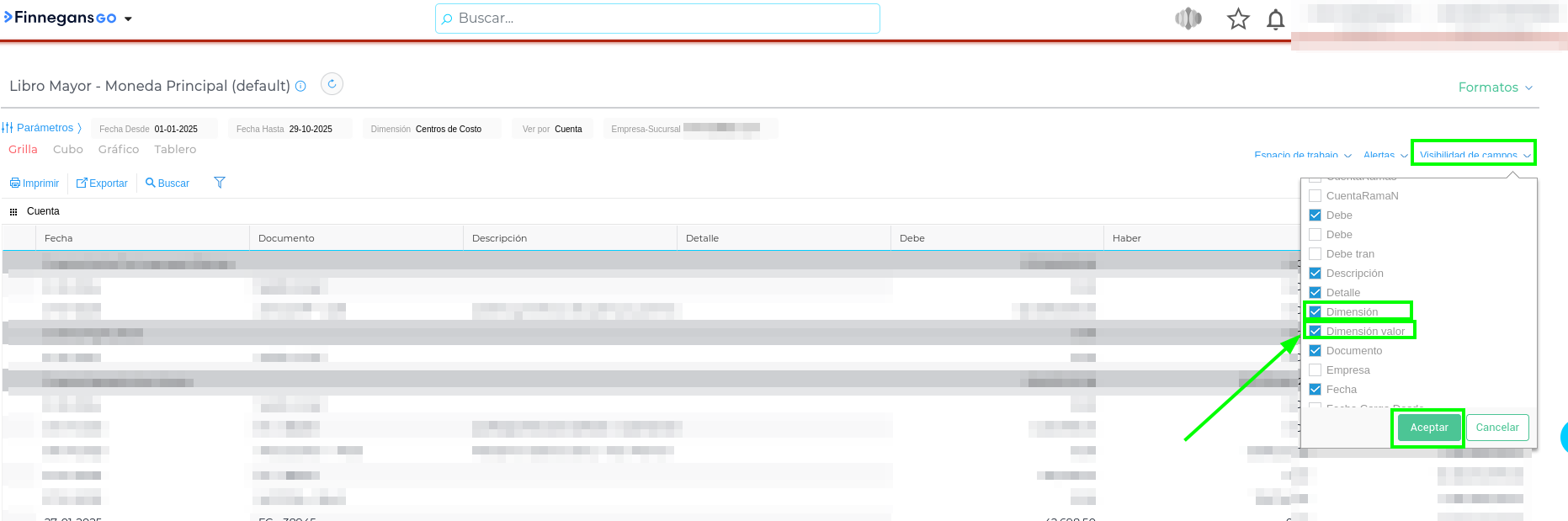

1 - Dirigirse al informe Libro Mayor y selecciona desde Configuración de columnas Dimension y Dimension Valor.

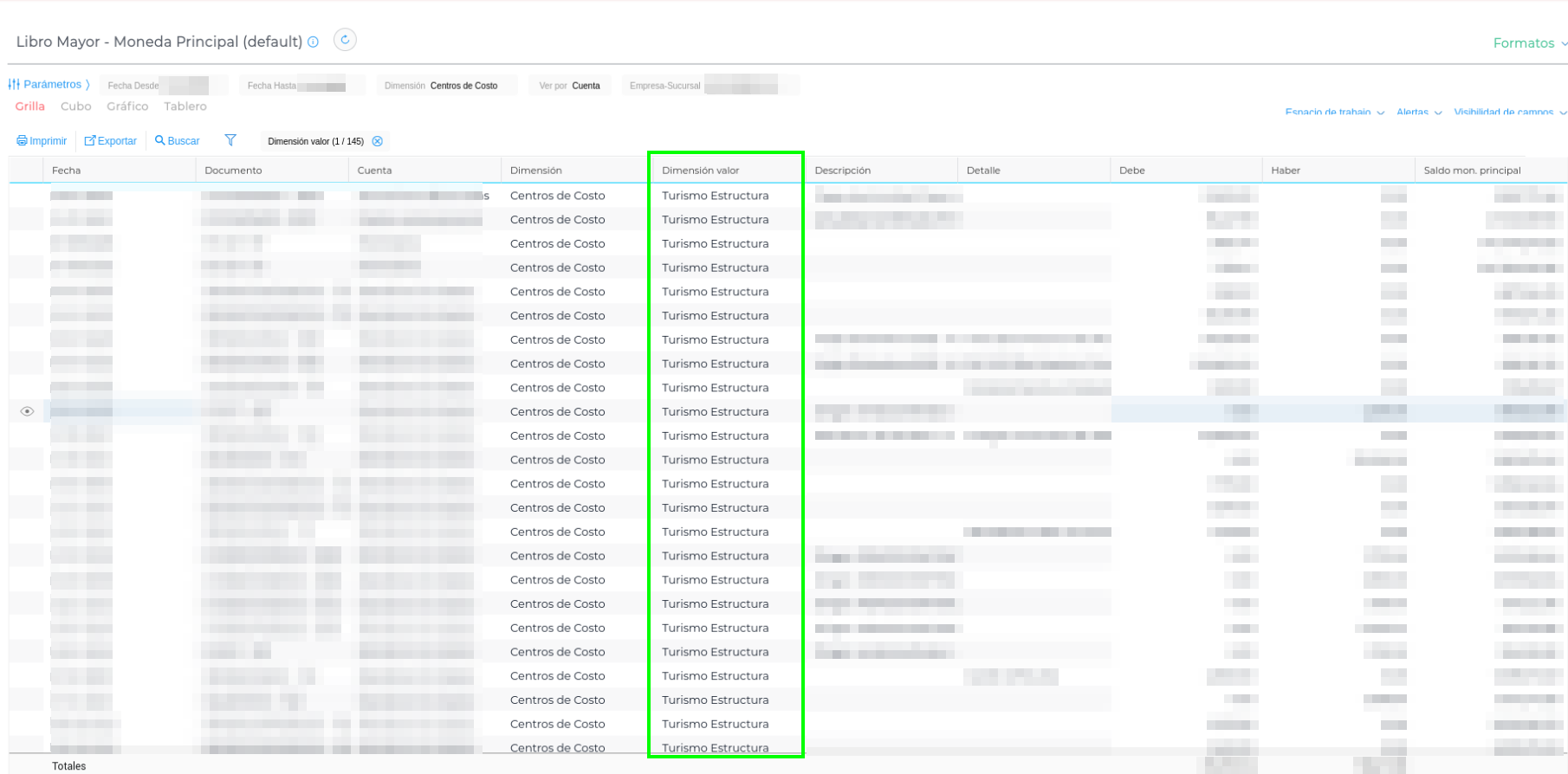

2 - Haz clic en el Embudo de Filtro ubicado en la parte superior de la grilla. Dentro de las opciones del filtro avanzado, seleccionar el campo “Dimensión Valor”.
Buscar y seleccionar el Centro de Costo inactivo que se desea consultar (ejemplo: “Turismo Estructura”).
3 - Aplicar el filtro y generar el informe para visualizar toda la información histórica asociada a ese Centro de Costo inactivo.
