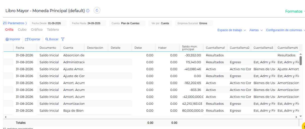

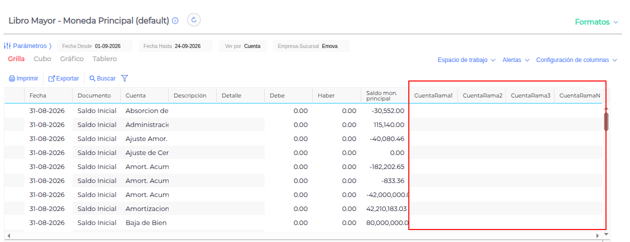

Libro Mayor - Los campos CUENTARAMA aparecen vacíos (NULL)
Los campos CUENTARAMA1, CUENTARAMA2, CUENTARAMA3 y CUENTARAMAN aparecen vacíos (NULL) en el informe Libro Mayor para todas las cuentas, sin excepción.

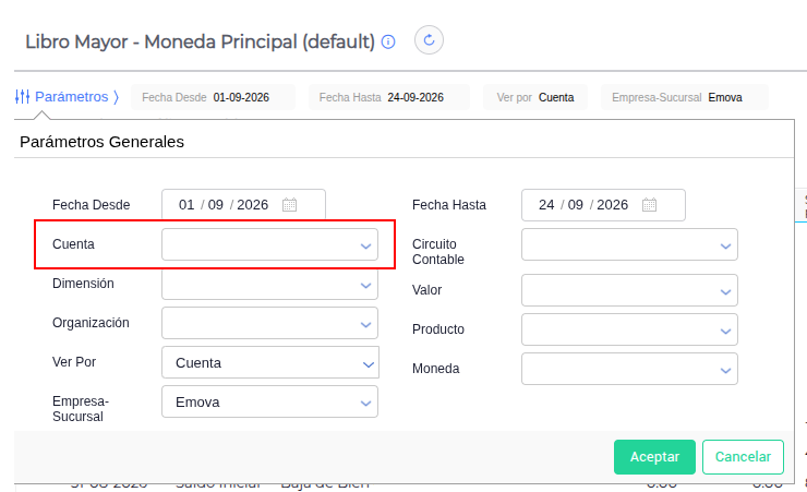

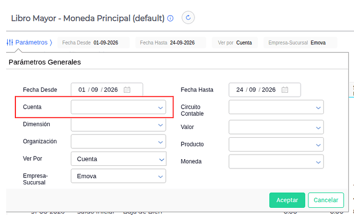

  1. Ingresar a los parámetros del informe Libro Mayor.

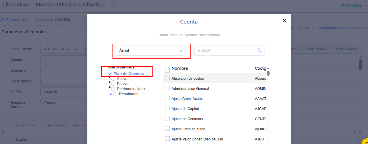

  2. Ubicar el parámetro de Cuenta y cambiar el tipo de visualización del listado a Árbol.
  3. Seleccionar todo el Plan de Cuentas marcando la casilla principal, o bien seleccionar las sub-ramas específicas que se necesiten (por ejemplo: Activo, Pasivo, Patrimonio Neto).
  1. Confirmar la selección y ejecutar el informe. Los campos de rama se visualizarán correctamente completados.
