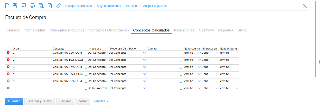

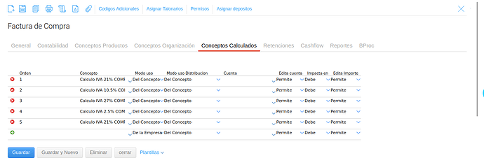

Como primer paso, se debe revisar los conceptos calculados de las facturas: estos conceptos indican qué calculo se va a realizar posteriormente.
En la siguiente captura se accedió a los tipos de documento y se buscó el documento comercial en cuestión. Se verá que tiene 5 conceptos calculados.
Ruta: Menu-Configuración-Diseño de espacio de trabajo-Tipos de documento

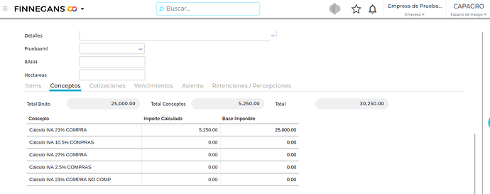

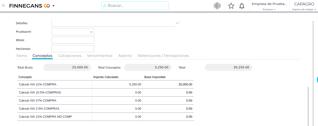

Respecto a los conceptos calculados en los tipos de documento, en este caso de una factura de compra, estos se ven en la misma factura también.
En la siguiente imagen, se puede ver los conceptos calculados de la factura.
En este caso, existe el calculo iva 21% compra.

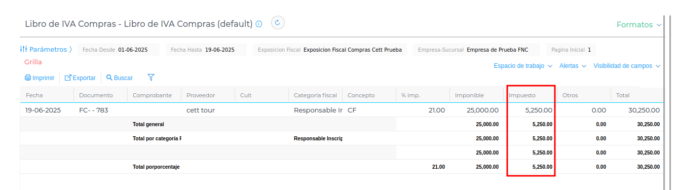

Luego, en el libro de iva compras se ve esta factura con este importe en la columna impuesto ya que una de las cuentas imponibles en este caso es Iva credito fiscal, la cual está en el concepto calculado:

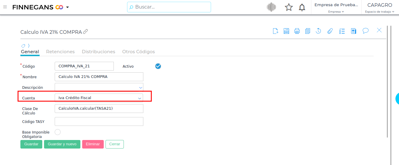

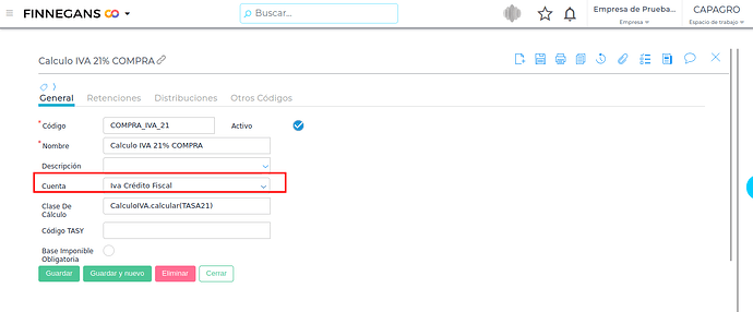

Se puede revisar la información en el maestro de conceptos calculados.
Ruta: Menu-Configuración-Diseño de espacio de trabajo-Conceptos Calculados

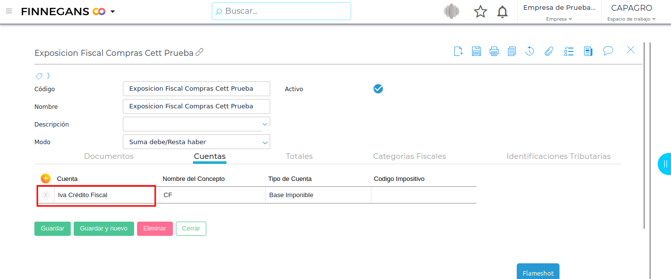

La cuenta del concepto calculado, está en la exposición fiscal, en el apartado “cuentas”.
Ruta: Menu-Gestión empresarial-Impuestos-Exposición fiscal

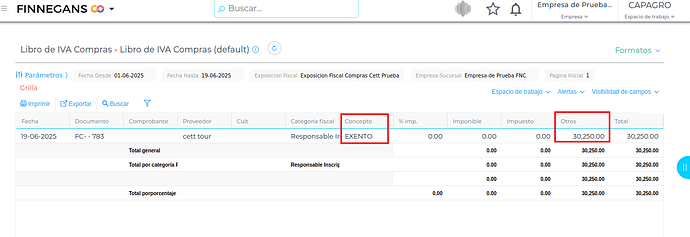

Por esto es que ese concepto con cuenta crédito fiscal, solo aparece en el libro de iva si la cuenta se presenta en el maestro de cuentas en la exposición fiscal.

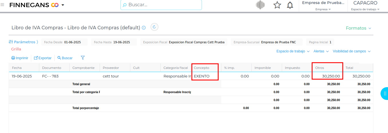

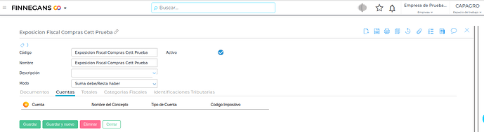

Si no estuviese esa cuenta en la exposición fiscal, no aparecería en la columna imponible sino que en la columna otros, ya que el sistema no calcularía esos conceptos calculados en el libro de iva y el concepto se encontraría exento, como se ve en la siguiente captura.
