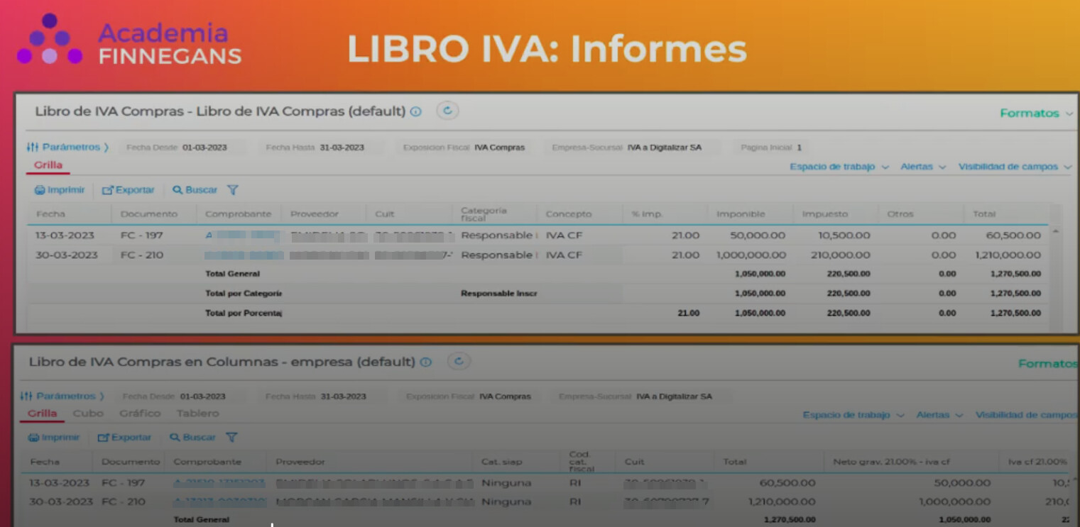

Los informes del libro IVA son reportes que exponen todos los comprobantes legales registrados en un período de tiempo seleccionado.
Existen dos tipos de informes de libro IVA compras y ventas. Lo que se visualiza en estos informes se configura en la exposición fiscal:
  • Libro IVA Compras y Libro IVA Ventas (en filas): Muestra los comprobantes línea por línea o por fila. Si un comprobante tiene diferentes conceptos (ej. IVA, percepciones, exentos), se mostrará una sola fila para la transacción con puntos de viñeta para cada concepto y el total al final. Este formato es comúnmente utilizado para la impresión de libros rubricados.
  • Libro IVA Compras y Libro IVA Ventas (en columnas): Muestra una sola fila por cada transacción, pero con los distintos conceptos (base imponible, tasas impositivas, percepciones, retenciones, exentos, no gravados) distribuidos en columnas separadas. Este formato es más detallado y útil para obtener información específica y realizar controles.

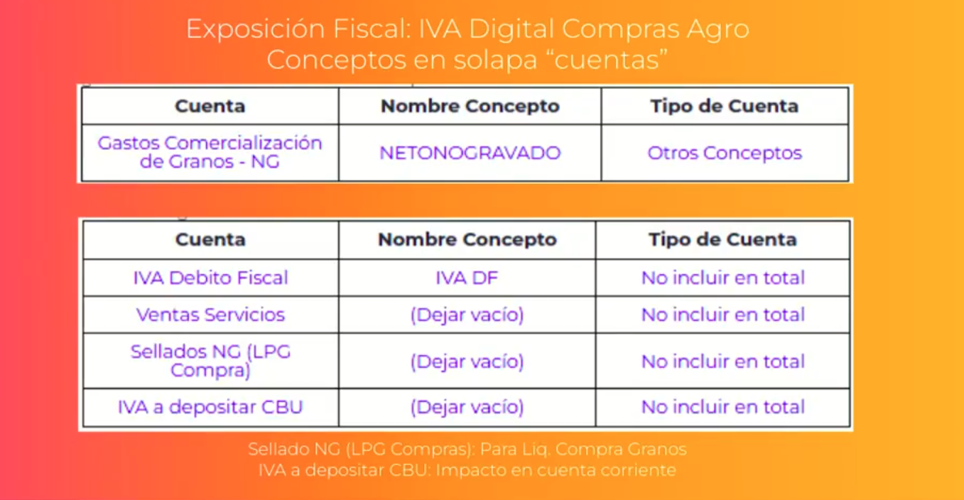

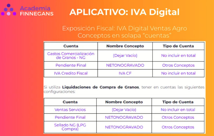

    • Para Agro :sheaf_of_rice::
      • Gasto de comercialización (con tasa impositiva): No es necesario agregar estas cuentas en la solapa de cuentas, porque impactarán según el documento.
      • Gasto de comercialización (no gravadas): Deben tener una cuenta contable totalmente independiente y agregarse en la solapa cuentas con el concepto “neto no grabado” (si aplica) y tipo “otros conceptos”.
      • Liquidación de venta de granos: IVA débito fiscal con concepto “IVA DF” y tipo “no incluir en cuenta”.
      • Venta de servicios sellados no grabados (liquidación de compra de granos): El campo debe estar vacío y el tipo de cuenta “no incluir en total”.
      • IVA depósito CBU: Campo vacío y tipo “no incluir en total”.
      • Pendiente final: Concepto “neto no grabado” y tipo “otros conceptos”.
      • IVA crédito fiscal (para ventas en agro): Concepto “IVA CF” y tipo “no incluye en total”.

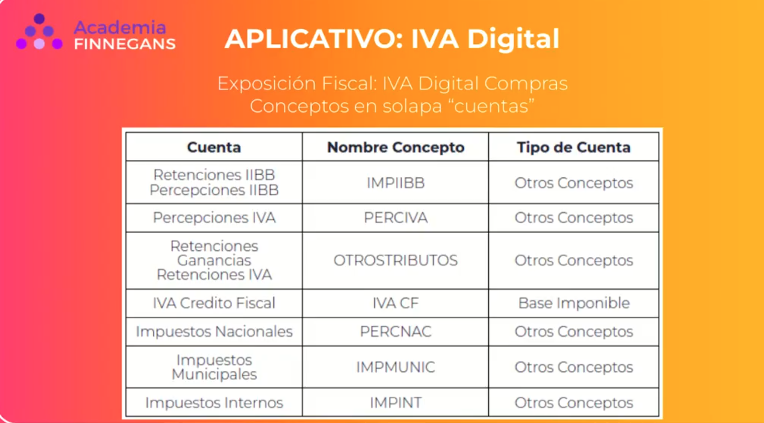

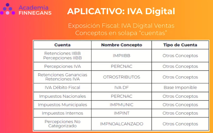

    • Nombres de conceptos (para informes tradicionales): En los informes de libro IVA compras/ventas, puedes personalizar el nombre del concepto que aparecerá en la columna o fila (ej. “Percepción ingreso brutos CABA”, “Retenciones de ganancias”, “no grabado”). Si se utiliza el mismo nombre de concepto para diferentes cuentas, el sistema sumará todo y lo mostrará en una sola columna.
    • Nombres de conceptos (para IVA digital): Es importante respetar los nombres de conceptos predefinidos (ej. IMP IBB para impuestos ingresos brutos, PERCIVA para percepciones de IVA, OTROSTRIB para otros tributos, IVACF para IVA crédito fiscal, IVADF para IVA débito fiscal, PERNAC para impuestos nacionales, MUNIC para impuestos municipales, IMP para impuestos internos). Si no se utilizan estos códigos específicos, el sistema no identificará la cuenta y la enviará como “exento” o generará errores.

3. Generar Informes del Libro IVA :bar_chart:
Una vez configuradas las exposiciones fiscales, puedes generar los informes:
1. Acceder a Menú > Gestión Empresarial > Impuestos.
2. Seleccionar el informe deseado:
* Libro IVA Compras o Libro IVA Ventas (para informes en filas).
* Buscar “IVA compras en columnas” o “IVA ventas en columnas” en el buscador si no están visibles directamente en el menú.
3. Seleccionar la exposición fiscal:
* Para informes estándar (libro IVA compras/ventas), utilizar las exposiciones fiscales “IVA compras” o “IVA ventas”.
4. Establecer el período: Indicar la fecha “Desde” y “Hasta” para el período que se desea consultar.
5. Visualizar y analizar la información:
* Libro IVA (en filas): Observar los comprobantes con sus respectivos datos, tasas, base imponible, impuestos y otros conceptos (percepciones, exentos) en la columna “Otros”. El total del comprobante se reflejará al final. Al final del informe se visualizarán los totales por categoría y por impuesto.
* Libro IVA (en columnas): Observar cada transacción en una sola fila, con los diferentes conceptos discriminados en columnas separadas (ej. PERC ingresos brutos IBB). Esto facilita el control y la toma de decisiones.
