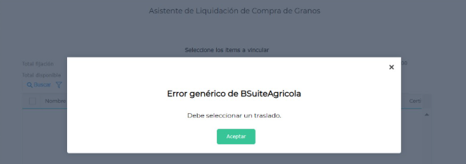

Al intentar registrar una liquidación anticipada, el sistema arroja un mensaje cuando no se selecciona una carta de porte, incluso si el contrato tiene activo el check ‘Permite liquidar anticipadamente’.
Este conflicto se origina por una contradicción lógica en la configuración del documento: intentar procesar un pago previo (Anticipo) bajo un formato de cierre definitivo (Única).

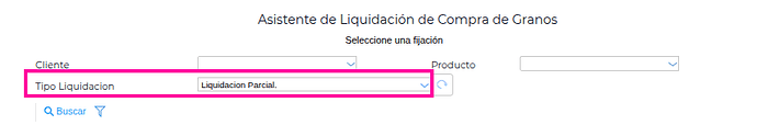

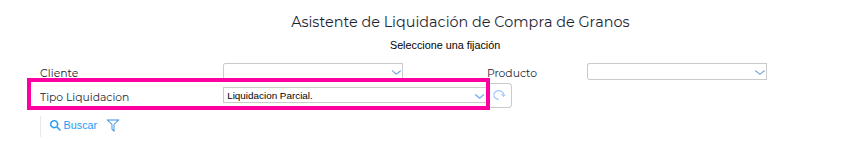

Entonces, en el caso de una liquidación anticipada, el asistente no debería exigir el traslado. La solución está en que el tipo de liquidación no debe ser Única, sino Parcial. Esto se debe a que una liquidación anticipada no requiere el traslado para ser creada, ya que no representa el cierre total del contrato.
Acción recomendada:
Seleccionar el tipo de liquidación “Parcial” al realizar el anticipo. Esto permite que el contrato permanezca abierto y disponible para recibir la liquidación final o nuevos adelantos en el futuro.

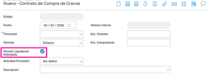

  1. Verificar el Contrato: Confirmar que en la vista de configuración del contrato (DF2) esté tildado el check “Permite liquidar anticipadamente”.
  1. Definir el Tipo de Liquidación: Al momento de crear la liquidación, asegurarse de que el campo Tipo sea “Parcial” y no “Única”.
Al avanzar con el proceso de liquidación, se permitirá liquidar anticipadamente.
