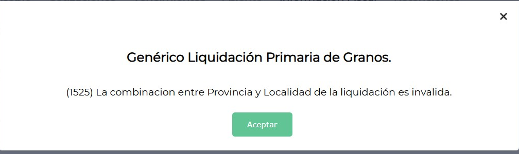

Al obtener el COE de una Liquidación de Compra de Granos, el sistema arroja el error:
“(1525) La combinación entre Provincia y Localidad de la liquidación es inválida”

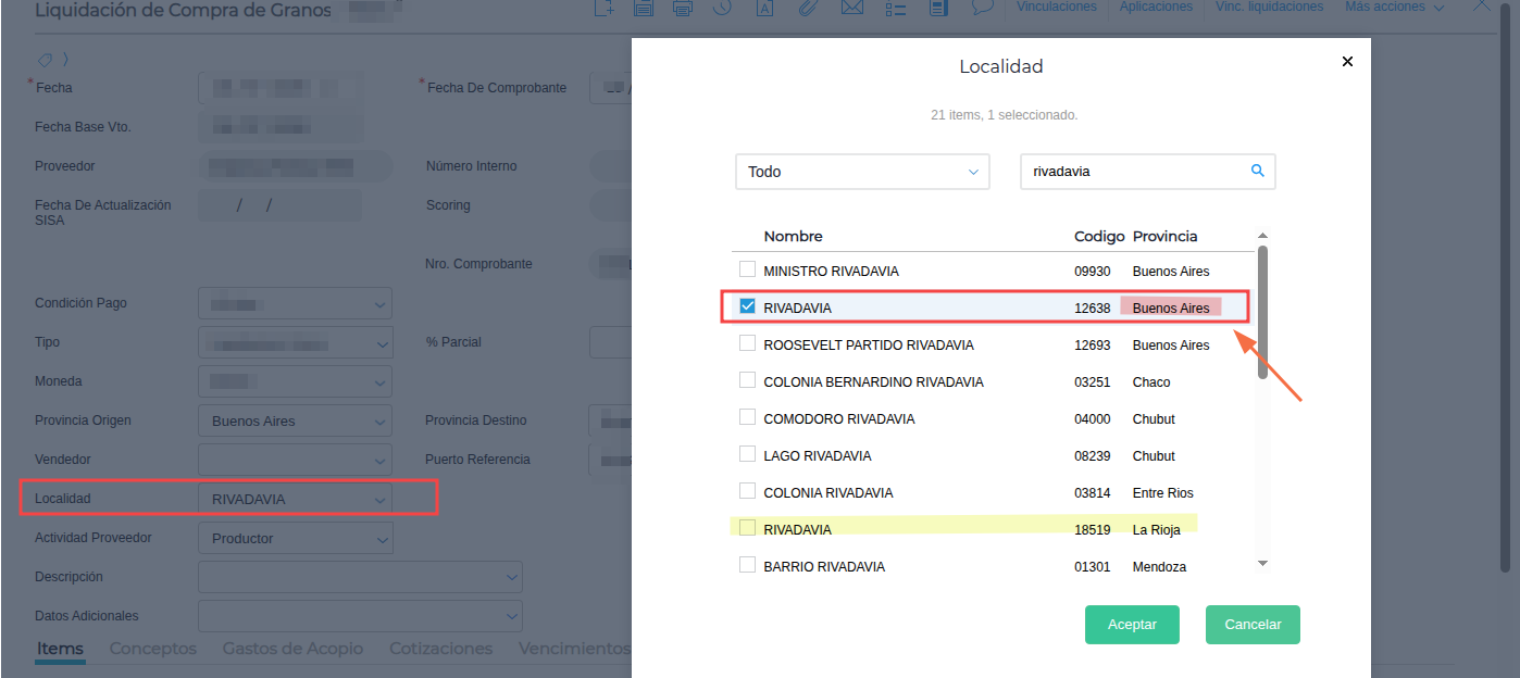

Solución:
Para corregir este error, reseleccione la localidad en la liquidación verificando que pertenezca a la provincia ingresada.

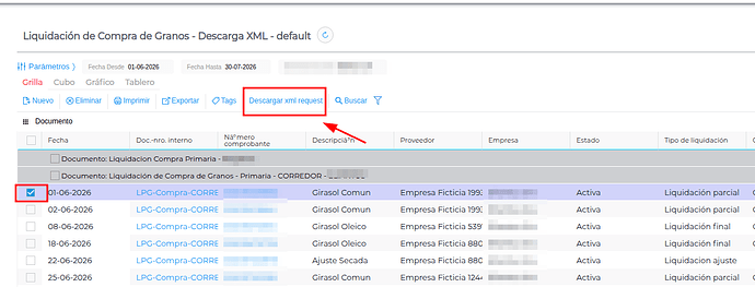

1. Descargar el XML de la Liquidación:
- Ir a: Liquidación de Compra de Granos - Descarga XML
- Seleccionar la liquidación que requiere validación
- Descargar el archivo XML

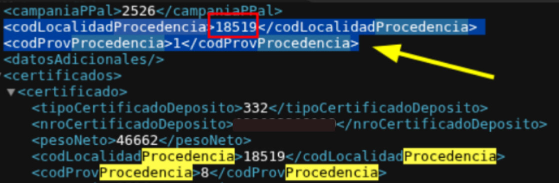

2. Revisar el código de Localidad en el XML:
- Abrir el XML descargado
- Localizar el campo “Localidad” y su código asociado
- Anotar el código que se envía a ARCA

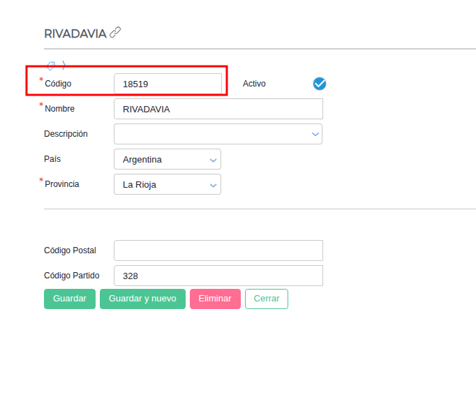

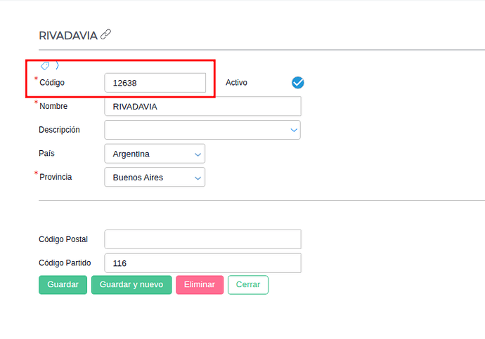

Como visualizamos en el xml obtenido, ese codigo corresponde a Rivadavia de La Rioja.
Lo comprobamos en el maestro de Localidades.

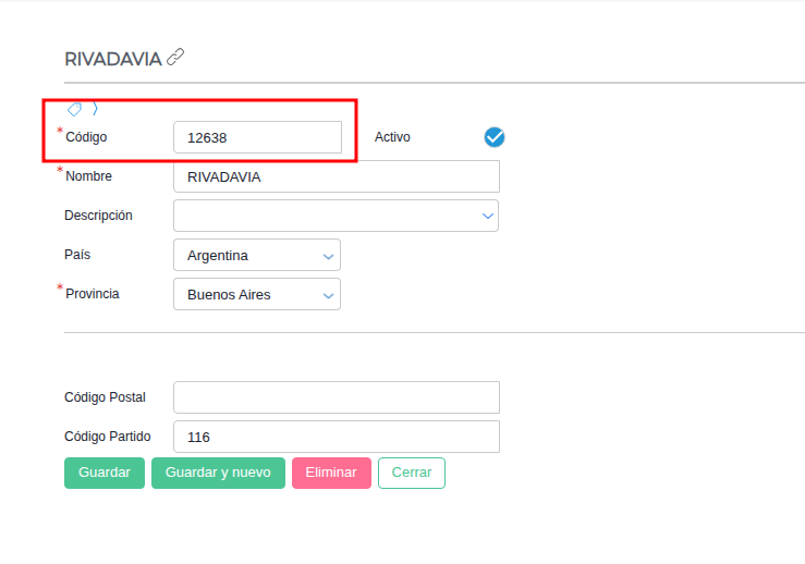

3. Verificar la Localidad en el maestro:
- Ir a: Administración → Localidades
- Buscar la localidad por nombre (ej. “Rivadavia” - provincia Buenos Aires)
Corroboramos que los códigos difieren.
4. Validar que coincida:
Comparar el código enviado en el XML con el código correcto en el maestro de Localidades
Si los códigos no coinciden, significa que se seleccionó una localidad de otra provincia (como sucedió en nuestro caso ejemplo)

5. Corregir la Localidad en la Liquidación:
- Editar la liquidación
- Cambiar la Provincia y Localidad a las correctas
- Guardar cambios
- Intentar obtener COE nuevamente
