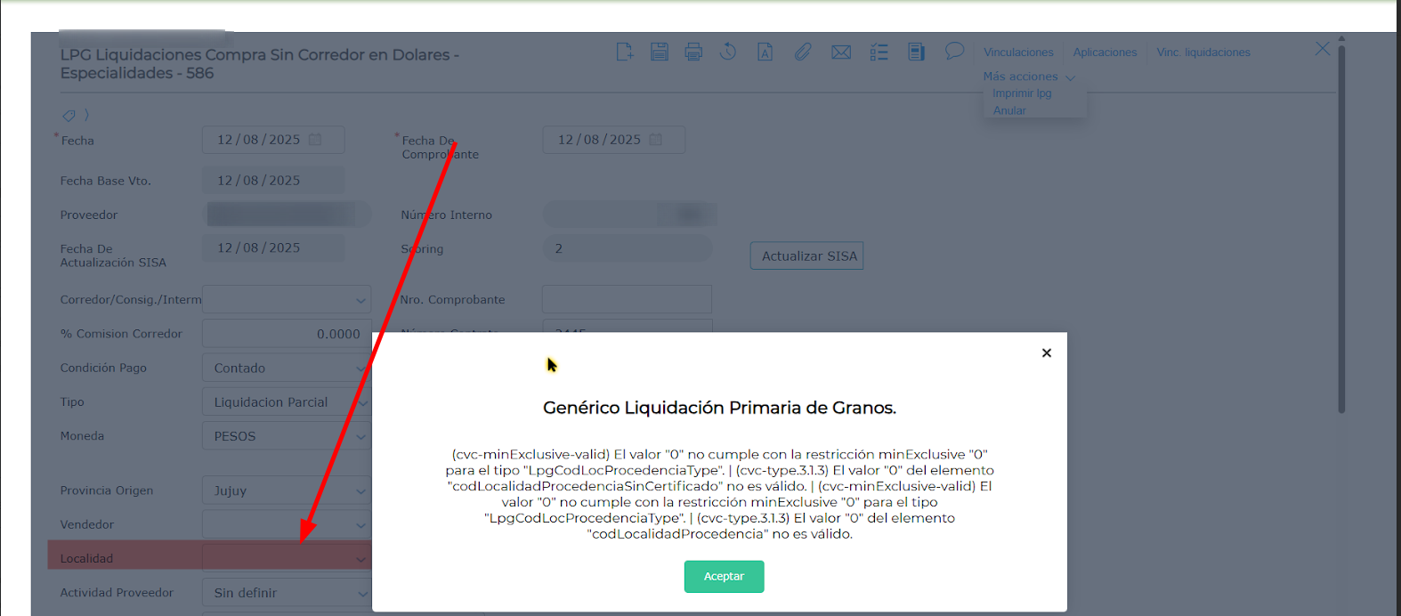

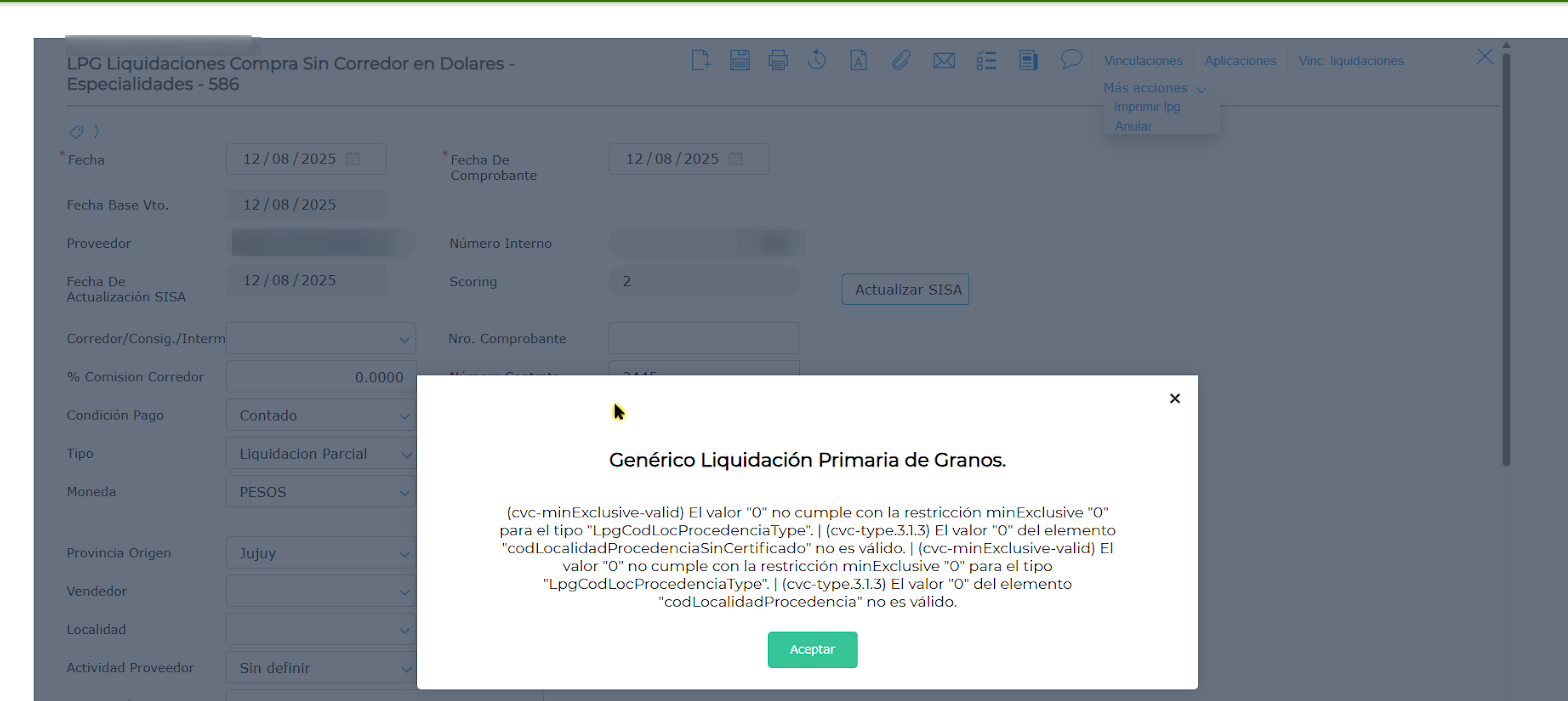

Al querer obtener COE de una liquidación de compra de granos, el sistema arroja el siguiente mensaje:
" Genérico Liquidación Primaria de Granos.
(cvc-minExclusive-valid) El valor “0” no cumple con la restricción minExclusive “0” para el tipo “LpgCodLocProcedenciaType”. | (cvc-type.3.1.3) El valor “0” del elemento “codLocalidadProcedenciaSinCertificado” no es válido. | (cvc-minExclusive-valid) El valor “0” no cumple con la restricción minExclusive “0” para el tipo “LpgCodLocProcedenciaType”. | (cvc-type.3.1.3) El valor “0” del elemento “codLocalidadProcedencia” no es válido."
Esto sucede porque el campo “Localidad” está vacío.
La razón es porque la liquidación, toma este dato del traslado vinculado a la liquidación.
En este caso, el traslado no estaba certificado, por lo que el campo queda incompleto y la liquidación no tiene información para levantar
Para poder corregir y obtener COE, se debe completar el campo “Localidad” en la liquidación y luego obtener COE nuevamente.
(o bien cargar el certificado en caso de que haya quedado pendiente de cargar)
