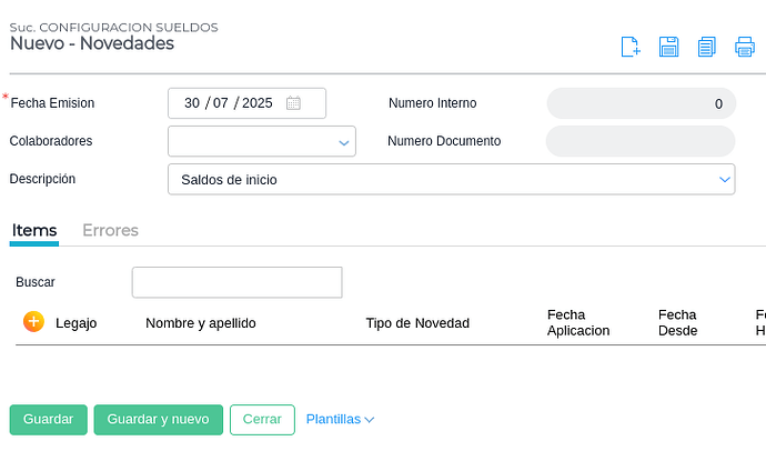

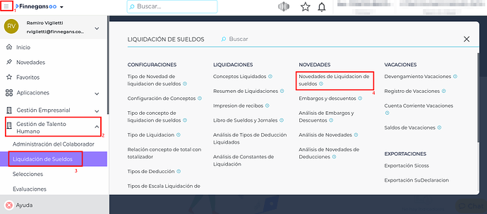

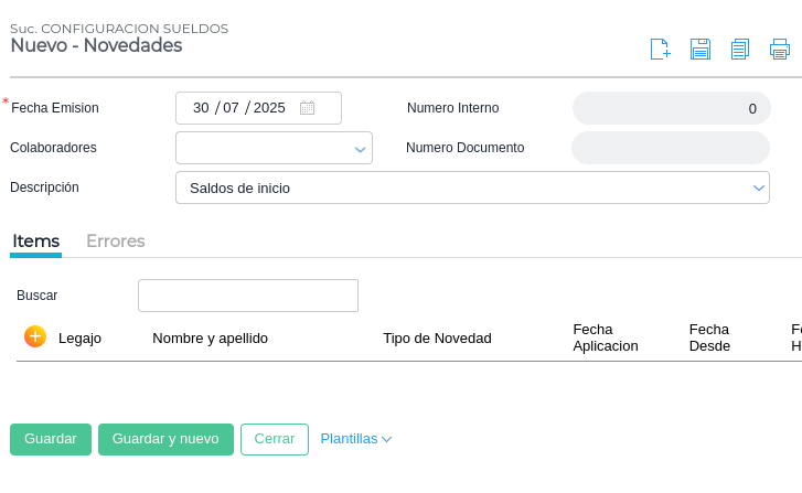

- Ir a: Menu → Gestión de Talento Humano → Liquidación de sueldos → Novedades de liquidación de sueldos
- Crear un nuevo parametro de novedades
- Clic en Nuevo
- Fecha de emisión: algún día dentro del mes donde vamos a realizar la liquidación de inicio. (Ejemplo 30/07/2025)
- Descripción: campo libre a completar a gusto. (Ejemplo “Saldos de Inicio Aguinaldo Julio”)
- Guardar

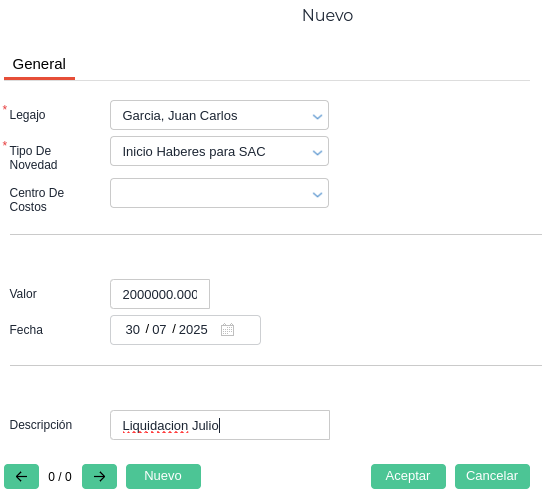

- Crear una nueva novedad:
Clic en
Seleccionar al colaborador
En Tipo de novedad, buscar el concepto correspondiente (ej.: Inicio Haberes para SAC)
Centro de costos: dejar en blanco
En Valor: ingresar el importe (ejemplo: $2.000.000)
En Fecha: ingresar una del mes que se está liquidando (ej.: 10/07/2025 si se liquida julio)
En Descripción: opcional (ej.: “Liquidación julio”)
Repetir el proceso para cada concepto a reflejar.
Guardar.

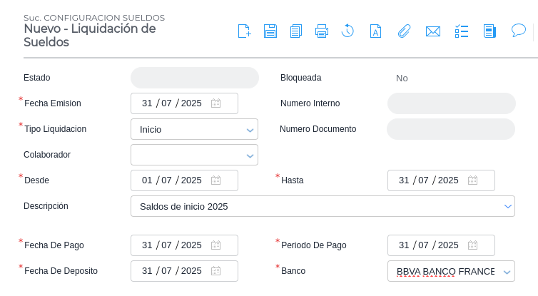

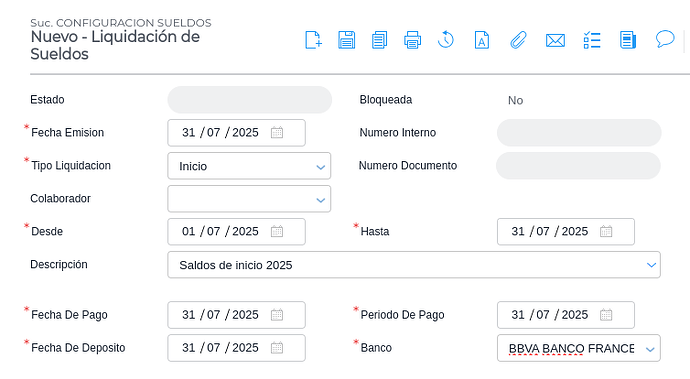

Creación de una liquidación de inicio
La liquidación de inicio debe realizarse antes de la liquidación normal, para que los valores impacten correctamente.
Pasos:

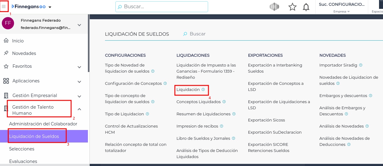

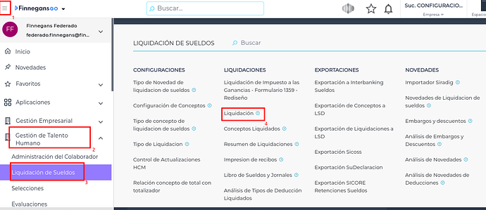

- Ir a: Gestión de Talento Humano → Liquidación de sueldos → Liquidación
- Crear nueva liquidación:
- Fecha Emisión: último día del mes anterior (ej.: 31/07/2025).
- Tipo Liquidación: Inicio.
- Desde: primer día del mes anterior. (ej. 01/07/2025)
- Hasta: último día del mes anterior. (ej. 31/07/2025)
- Descripción: libre.
- Fecha de pago / Periodo de pago / Fecha de depósito: último día del mes. (Ej 31/07/2025)
- Banco: el que corresponda.
- Guardar.
- Agregar los colaboradores correspondientes.
- Procesar liquidación.
