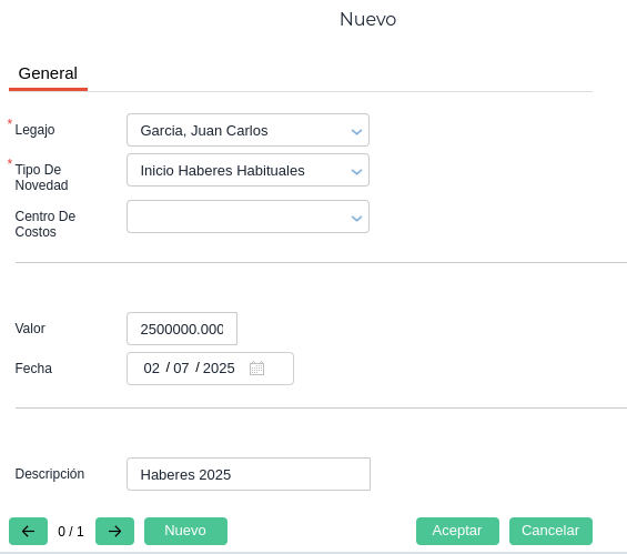

Carga de novedades de conceptos de inicio
Una vez identificado qué concepto se debe utilizar, se carga de la siguiente manera:
- Ir a: Menu → Gestión de Talento Humano → Liquidación de sueldos → Novedades de liquidación de sueldos
- Crear un nuevo parametro de novedades
- Clic en Nuevo
- Fecha de emisión: algún día dentro del mes donde vamos a realizar la liquidación de inicio. (Ejemplo 30/07/2025)
- Descripción: campo libre a completar a gusto. (Ejemplo “Saldos de Inicio Ganancias 2025”)
- Guardar
- Crear una nueva novedad:
Clic en
Seleccionar al colaborador
Tipo de novedad, buscar el concepto correspondiente (ej.: Inicio Haberes Habituales)
Centro de costos: dejar en blanco
*Valor: ingresar el importe (ejemplo: $25.000.000)
Fecha desde: siguiendo el ejemplo de la novedad cargada habria que ingresar 02/07/2025, ya que la primer liquidacion de haberes la hariamos en julio
Descripción: opcional (ej.: “Haberes 2025”)
Repetir el proceso para cada concepto a reflejar.
Guardar.

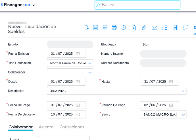

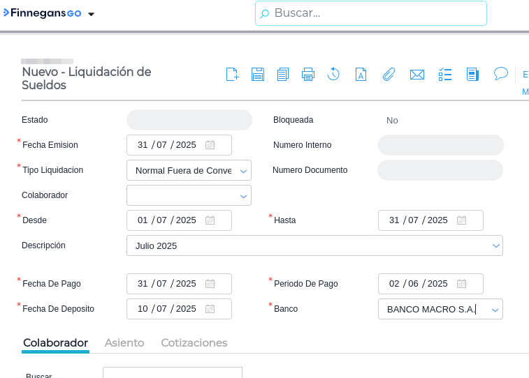

Creación de una liquidación
La liquidación que debemos realizar para que el sistema tenga en cuenta todos los conceptos que acabamos de cargar debe realizarse junto a la liquidación normal, de esta manera, nos aseguramos de que los valores impacten correctamente.
Pasos:
- Ir a: Gestión de Talento Humano → Liquidación de sueldos → Liquidación
- Crear nueva liquidación:
- Fecha Emisión: último día del mes anterior (ej.: 31/07/2025).
- Tipo Liquidación: Normal.
- Desde: primer día del mes anterior. (ej. 01/07/2025)
- Hasta: último día del mes anterior. (ej. 31/07/2025)
- Descripción: libre.
- Fecha de pago / Periodo de pago / Fecha de depósito: Según corresponda
- Banco: según corresponda.
- Guardar.
- Agregar los colaboradores correspondientes.
- Procesar liquidación.
