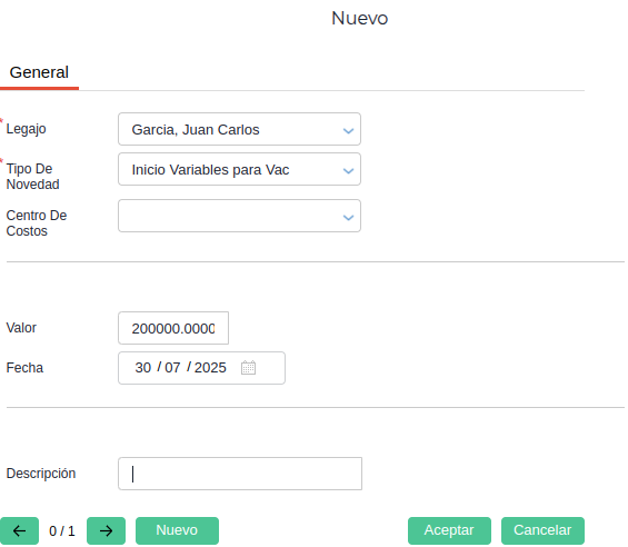

  1. Crear una nueva novedad:
  • Clic en
  • Seleccionar al colaborador
  • En Tipo de novedad, buscar el concepto correspondiente (ej.: Inicio Variables para Vac)
  • Centro de costos: dejar en blanco
  • En Valor: ingresar el importe (ejemplo: $200.000)
  • En Fecha: ingresar una del mes que se está liquidando (ej.: 10/07/2025 si se liquida julio)
  • En Descripción: opcional (ej.: “Variables julio”)
  • Repetir el proceso para cada concepto a reflejar.
  • Guardar.
