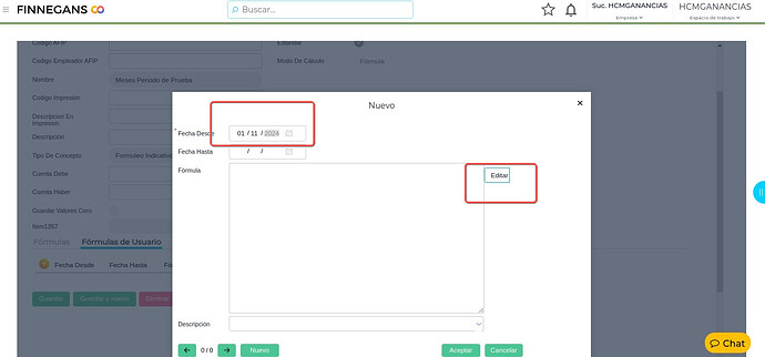

Dirigirse a la solapa Fórmulas de Usuario y apretar el botón “+”.
Ingresar una fecha desde y hacer clic en Editar.
En esta sección ingresar la palabra return y luego presionar el botón Constantes que desplegará las distintas opciones que podemos elegir.
En esta sección se debe seleccionar el tiempo de periodo de prueba que se necesite.
