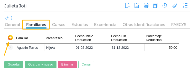

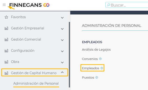

Para esto ingresá al menú → Administracion de Personal → Empleados.

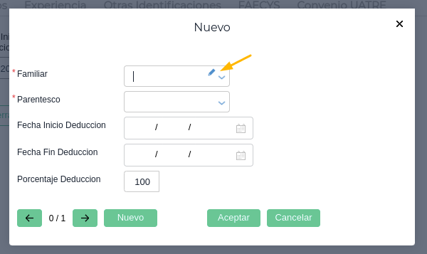

Luego ingresá al empleado y en la solapa familiares hacer clic en el icono
Para dar de alta a la nueva persona tenés que cliquear el lapiz y completar los datos del mismo.
IMPORTANTE: El cuil de la persona debe coincidir con el que se haya informado en el F572, de esta forma no podrá validar la deducción.

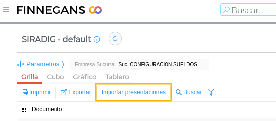

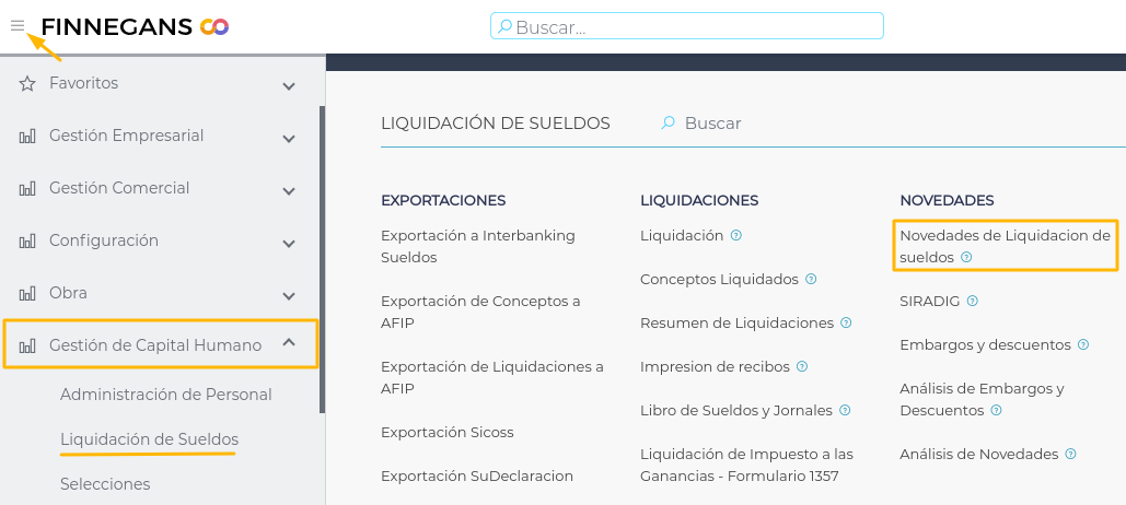

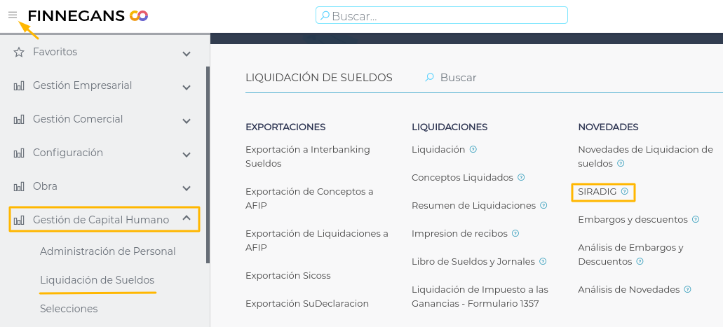

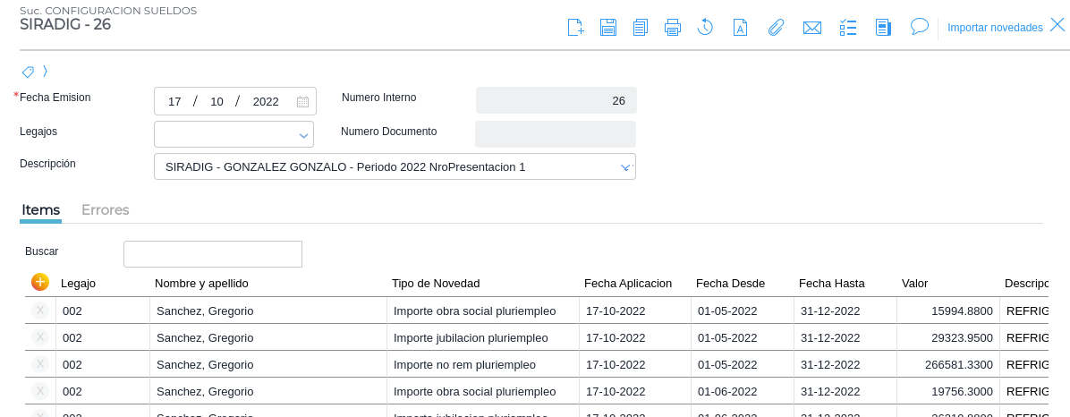

Ingresa al menú → Gestión de Capital Humano → Liquidación de Sueldos → Novedades → SIRADIG.

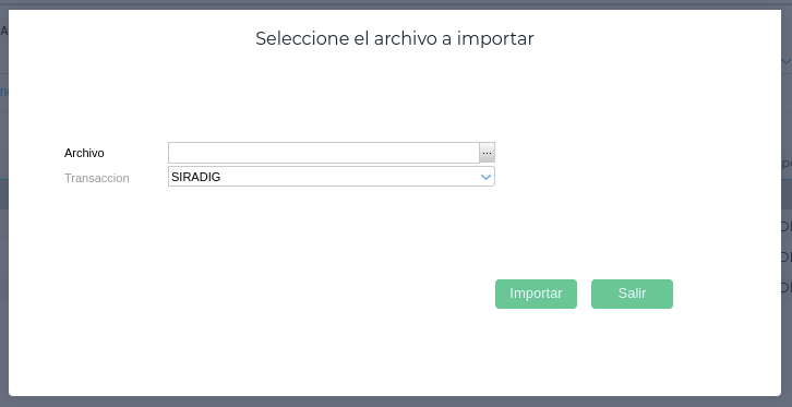

Hacé clic en Importar presentaciones para importar el txt que se obtiene desde
la página de AFIP con las declaraciones de los empleados realizadas por el F572.
Seleccioná el archivo y colocá en Transaccion “SIRADIG”.

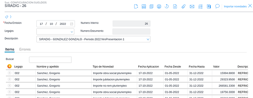

Esto va a generar la novedad con un número de transacción, y podemos
visualizarlo de la siguiente manera.

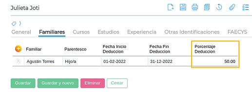

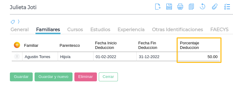

La importación de los familiares informara el porcentaje de deducción que puede ser visualizada en ingresá al menú → Administración de Personal → Empleados ingresando al empleado en la solapa familiares.

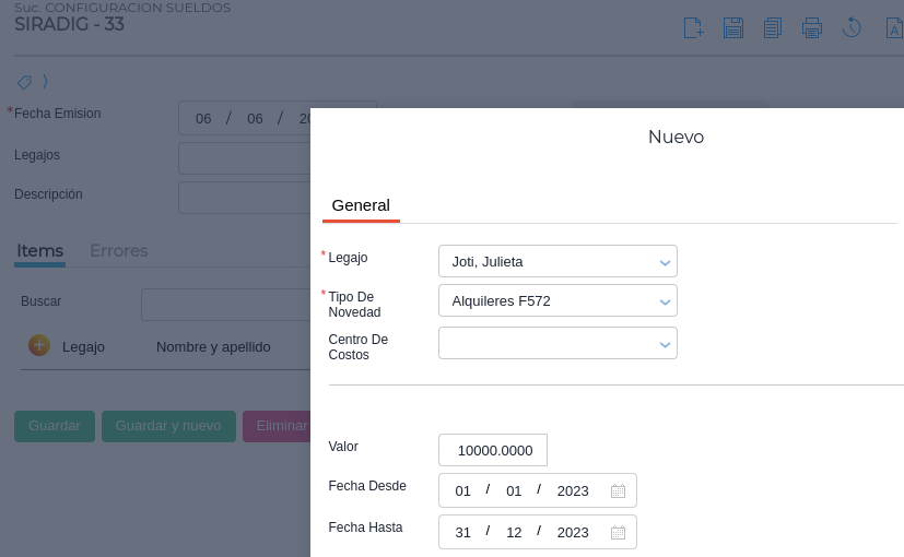

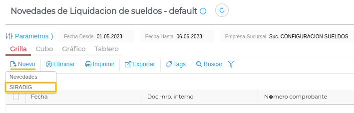

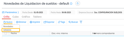

Para eso ingresá al menú → Gestión de Capital Humano → Liquidación de Sueldos → Novedades → Novedades de LIquidación de sueldos.
Luego cliquear en nuevo → SIRADIG.
Haciendo clic en el icono
vas a poder cargar las deducciones manualmente.
