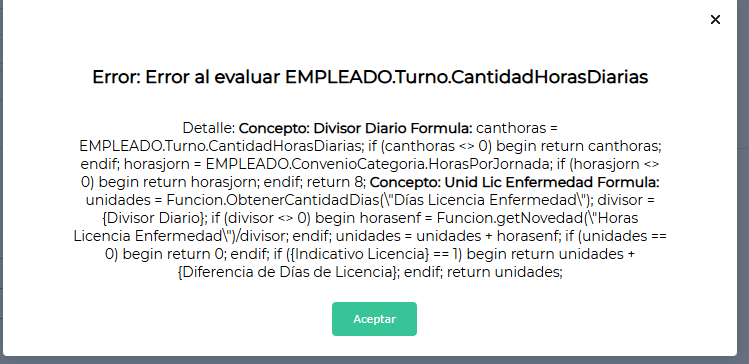

Liquidación de sueldos - Mensaje: "Error al evaluar EMPLEADO.Turno.CantidadHorasDiarias"
:round_pushpin: Ruta: Gestión de Personas > Liquidación de Haberes > Procesar Liquidación
Al intentar realizar la liquidación de sueldos, el sistema arroja un mensaje de error técnico y no permite completar el proceso de forma correcta para ciertos colaboradores.
Este inconveniente se manifiesta cuando, al procesar la liquidación, el sistema muestra un cuadro de alerta indicando que no puede evaluar la “Cantidad de Horas Diarias”. Como consecuencia, al revisar el detalle de la liquidación de los empleados afectados, todos los importes y conceptos figuran en 0, a pesar de haber ejecutado el proceso.
Este error ocurre porque el legajo del colaborador no tiene asignado un Turno de trabajo. El sistema necesita este dato para conocer cuántas horas debe trabajar la persona por día; si el campo está vacío, no puede realizar los cálculos matemáticos (divisiones y multiplicaciones) necesarios para determinar el sueldo, dejando los valores en cero.
