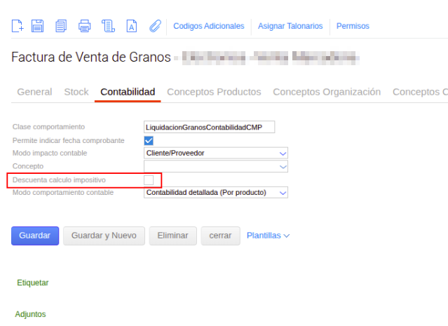

  1. Dirigirse al maestro de Tipos de Documentos correspondiente a la liquidación.
  2. Ingresar a la configuración del documento afectado.

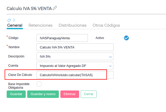

  3. Modificar el concepto utilizado y asignar el concepto calculado “Calculo IVA 5% VENTA”.
  1. Asegurarse de marcar la casilla “Descuenta calculo impositivo” como activa.
  1. Guardar los cambios aplicados.
  2. Volver a generar la liquidación para que Factury devuelva el PDF con el importe correcto.
