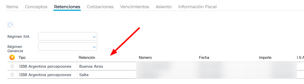

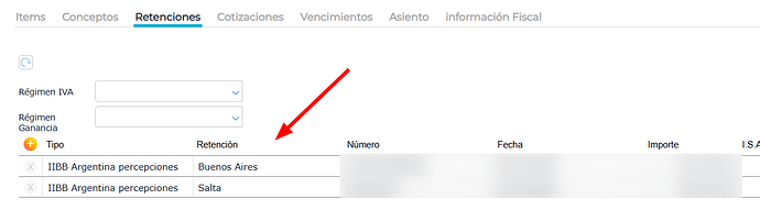

  1. Identificar cuáles son las percepciones que calcula la liquidación. Por ejemplo:
*En este caso, las percepciones son:
IIBB Argentina percepciones - Buenos Aires
IIBB Argentina percepciones - Salta

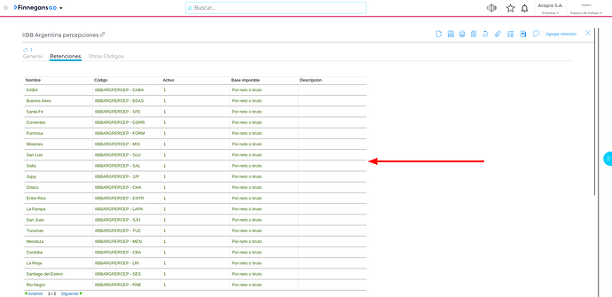

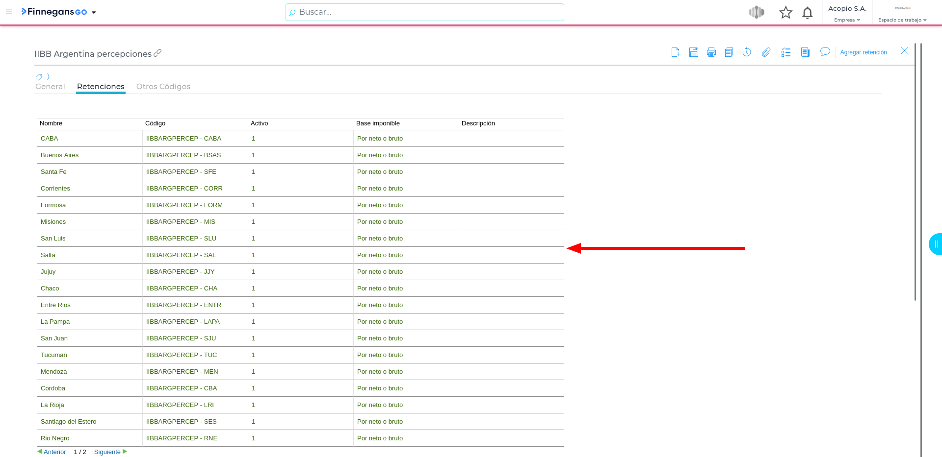

2. Una vez identificadas, ir al maestro de “Tipos de retención” (Menú –> Gestión empresarial –> Impuesto –> Tipos de retención).
  1. Allí, buscar la retención “IIBB Argentina percepciones”, ir a la solapa “retenciones”, y allí encontraremos el listado de todas las jurisdicciones:

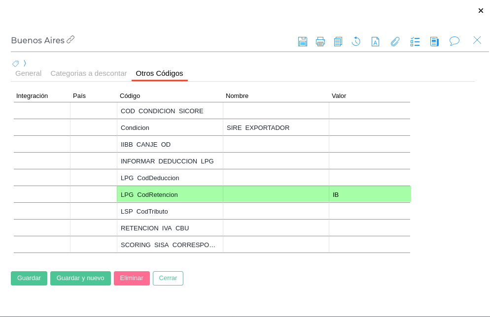

  1. Aquí buscaremos las retenciones para Buenos Aires y Salta (las del ejemplo) y vamos a la solapa “otros códigos”. Allí, identificar el campo “LPG_CodRetencion” y colocar “IB”. Debería quedar así:
    Repetir el mismo proceso para Salta.
