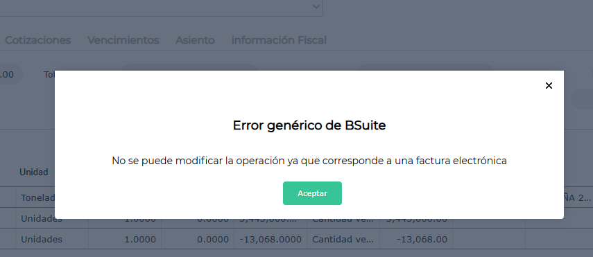

El cliente necesita eliminar una liquidación de venta de granos que cargó a través del bot, pero al hacerlo, el sistema muestra el mensaje:
“No se puede modificar la acción, ya que corresponde a una factura de venta electrónica”.
Este problema ocurre porque al importar la liquidación a través de ARCA, se completa el campo de COE automáticamente y el comprobante tipo impositivo está configurado como comprobante electrónico.
Esto, si bien se cargó mediante la importación, bloquea la eliminación del comprobante.

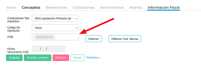

Para solucionarlo, sigue estos pasos:

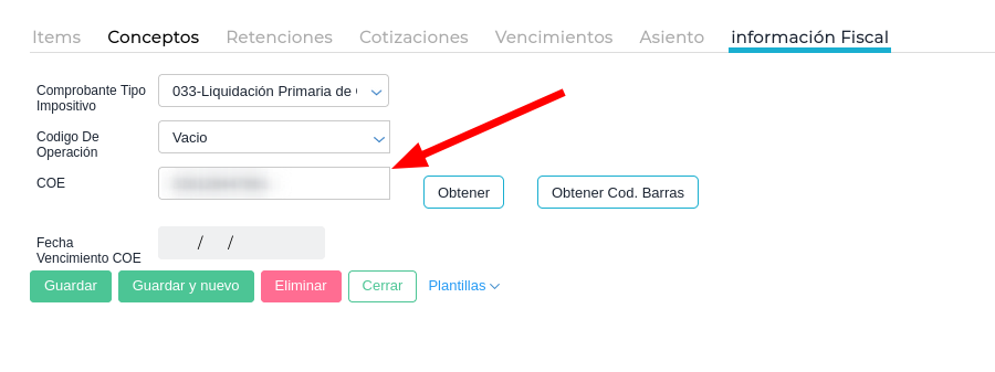

  1. Ingresa a la liquidación de venta de granos que deseas eliminar.
  2. Borra el campo de COE de la liquidación en la solapa “Información fiscal”. Esto liberará el control y permitirá la eliminación.
  3. Guarda los cambios.
  4. Elimina la liquidación.
*Detalle: Este procedimiento se utiliza para liquidaciones que se cargaron a través del bot de granos.
Si el comprobante fue emitido desde el sistema y se obtuvo COE, no se podrá realizar.
