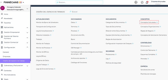

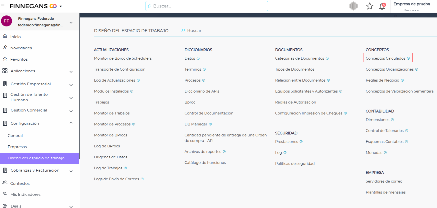

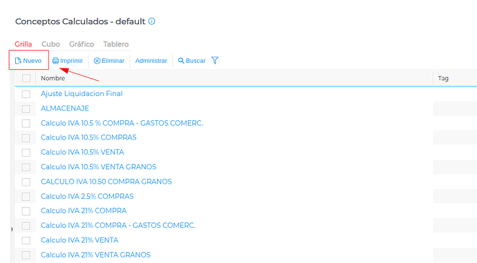

Ingresar al maestro de conceptos calculados, Menú → Configuración → Diseño del Espacio de trabajo → Conceptos → Conceptos Calculados

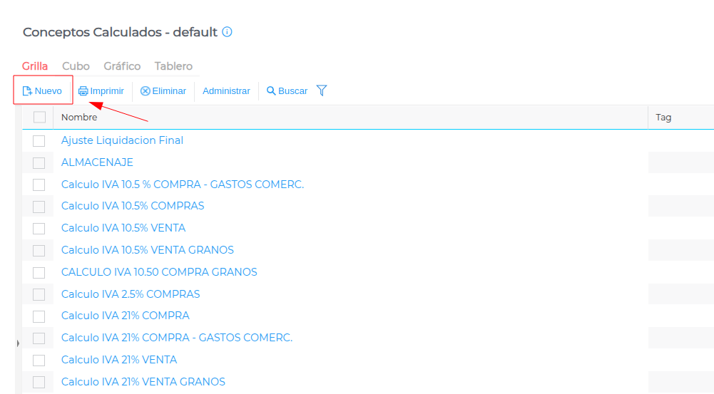

Presionar el Botón Nuevo

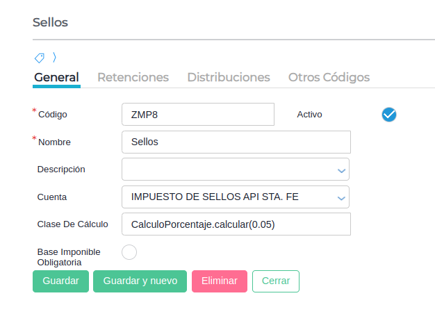

Crear un concepto con las siguientes características
Solapa general:
  • Código: Definir un código alfanumérico para identificar el concepto.
  • Nombre: Asignar un nombre representativo al impuesto, que facilite su identificación.
  • Descripción: (Opcional) Ingresar una observación o comentario adicional como referencia.
  • Cuenta: Indicar la cuenta contable que se utilizará al generar el asiento contable de la transacción.
  • Clase de Cálculo: Ingresar CalculoPorcentaje.calcular(0.05) para habilitar el cálculo automático del impuesto. La base imponible estará compuesta por el neto de la operación más el IVA, y el porcentaje aplicado será del 0,5 %.
  • Base Imponible Obligatoria: Dejar esta opción destildada.
En el resto de las solapas no deben completarse más datos.

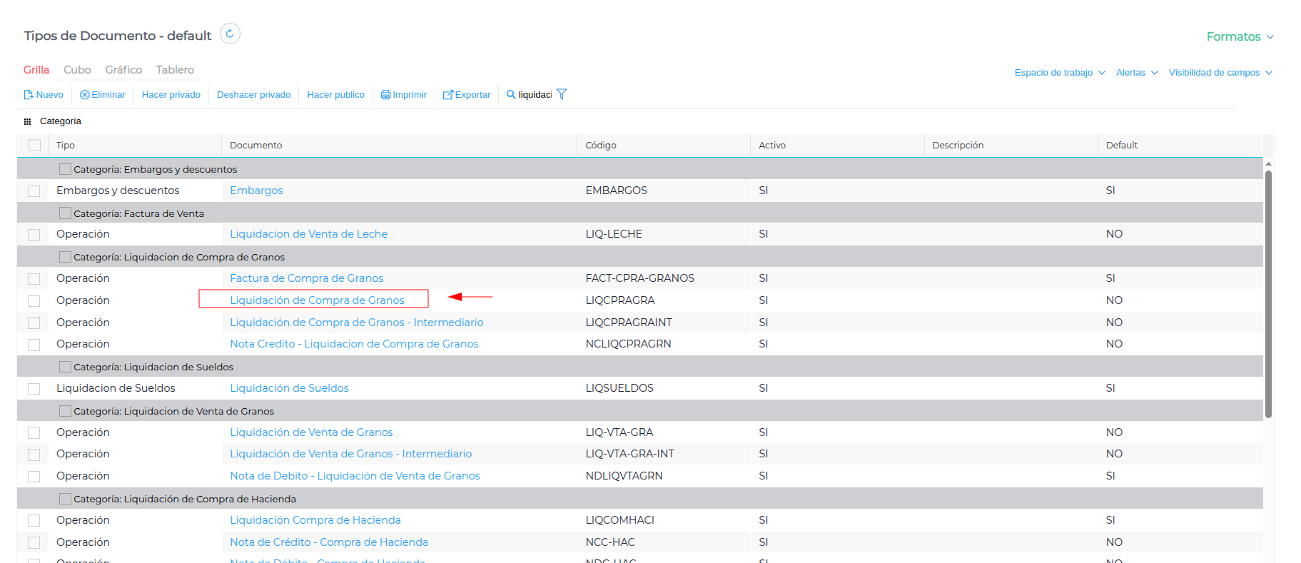

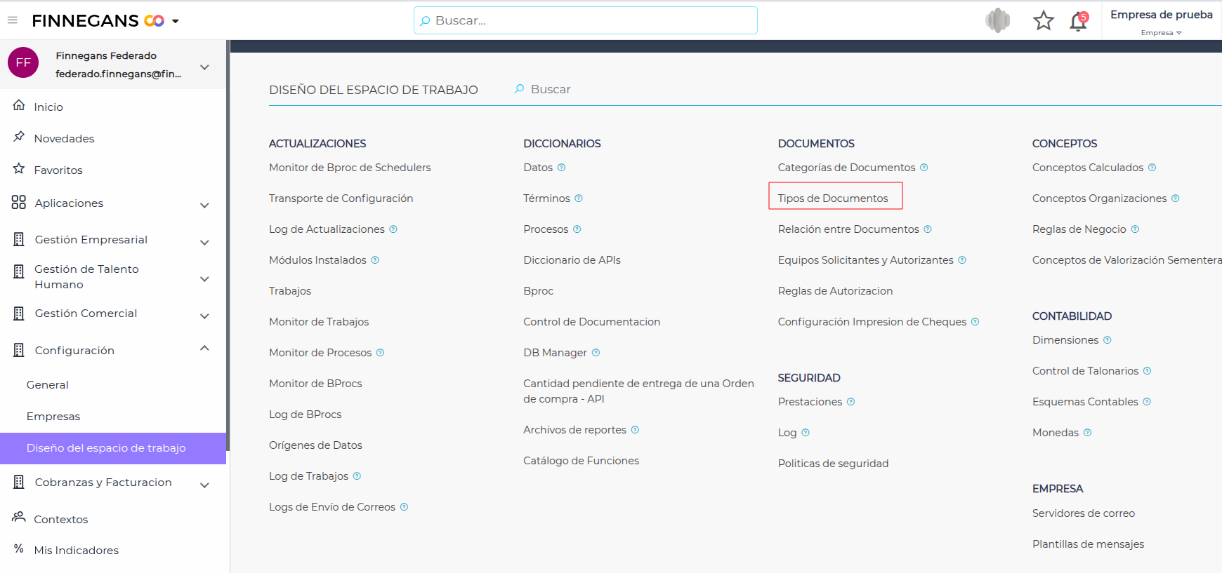

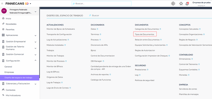

Luego ingresar al maestro de tipos de documentos, Menú → Configuración → Diseño del Espacio de trabajo → Documentos → Tipos de Documentos

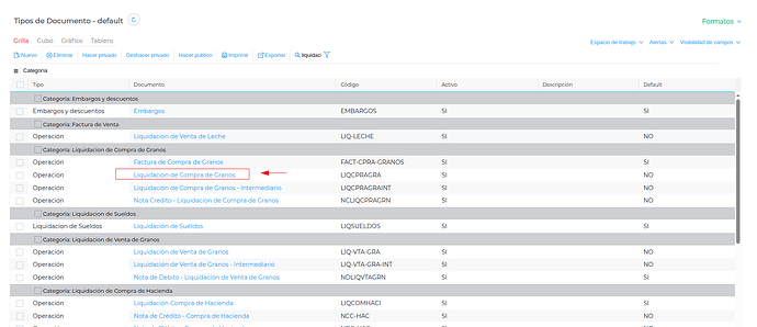

Localizar y seleccionar el documento de “Liquidación de Compra de Granos”

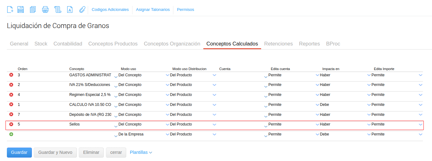

Dentro de la solapa conceptos calculados configurar el concepto previamente creado.
Completar la siguiente información:
  • Orden: Ingresar un número de orden correlativo, posterior al último concepto calculado configurado en el documento.
  • Concepto:Seleccionar el concepto creado previamente, en este caso: Sellos.
  • Modo de Uso: Definir desde dónde se tomará la cuenta contable. Como fue definida en el concepto calculado, se debe seleccionar Del Concepto.
  • Modo de Distribución: Establecer el origen de la distribución. En este caso, seleccionar Del Concepto.
  • Cuenta: Solo completar si el Modo de Uso está configurado como Del Documento. Ingresar aquí la cuenta contable correspondiente.
  • Edita Cuenta: Indicar si la cuenta podrá ser modificada manualmente. Para este caso, no aplica.
  • Impacta en: Seleccionar cómo impactará contablemente. En este caso, el impacto será en el Haber.
  • Edita Importe: Definir si el importe del concepto podrá ser editado manualmente o no.
