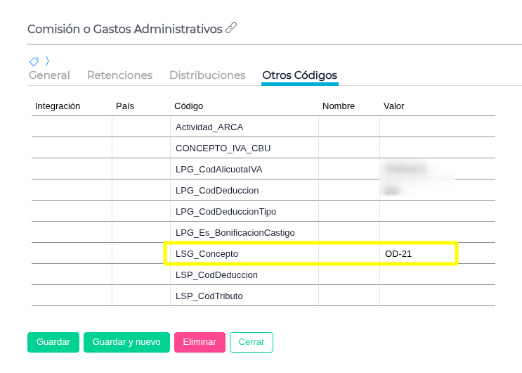

2. Configurar el código LSG_Concepto en el concepto o producto
Una vez identificado el objeto a configurar:
  1. Ingresar al maestro del concepto o del producto según corresponda.
  2. Localizar el campo LSG_Concepto.
  3. Seleccionar el valor que corresponde a la alícuota de IVA de esa deducción:
  1. Guardar los cambios.

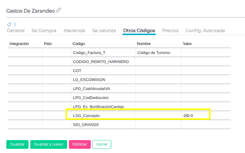

Ejemplo en concepto:

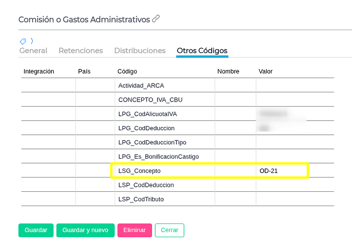

Ejemplo en producto:

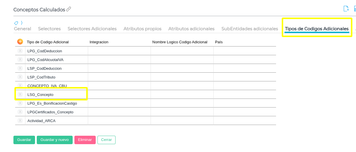

3. Si el código no aparece en el maestro — Diccionario de Datos
Si al intentar completar el valor OD-0, OD-10 u OD-21 el concepto no figura en el maestro (ya sea de producto o de conceptos calculados):
  1. Ir al Diccionario de Datos del sistema.
  2. Buscar el maestro correspondiente.
  3. Agregar el código faltante (LSG_Concepto) el la solapa “Tipos de códigos adicionales”
  4. Guardar y volver al concepto o producto para asignarlo.
Esta configuración solo está disponible para clientes con acceso a AppBuilder.
Clientes sin acceso a Diccionario de datos comuníquese por favor con el portal de ayuda.
:backhand_index_pointing_right: Esta configuración es global: una vez agregado al diccionario, el valor queda disponible para todos los conceptos y productos que lo necesiten.

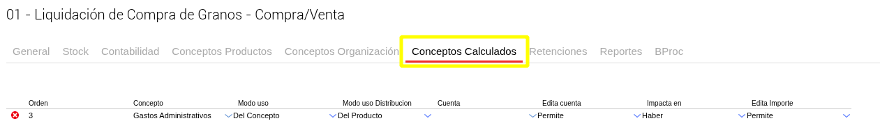

  1. Ingresar a la configuración del Tipo de Documento y buscar el documento correspondiente.
  2. Ir a la sección de conceptos.
  3. Agregar el concepto que falta desde allí.
  4. Guardar el tipo de documento.
Una vez agregado al tipo de documento, el concepto estará disponible en todas las liquidaciones que usen ese tipo.
