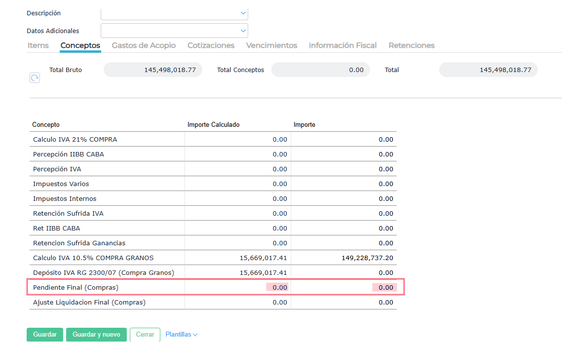

Si al generar una liquidación parcial observás que el concepto “Pendiente Final” aparece con valor cero a pesar de haber definido un porcentaje de parcialidad, esto se debe a que el check “Contabiliza Descuento Parcial” se encuentra desactivado en la definición del tipo de documento.
Aunque el concepto esté presente en la grilla, el sistema no ejecutará la fórmula de cálculo si este parámetro no está activo.

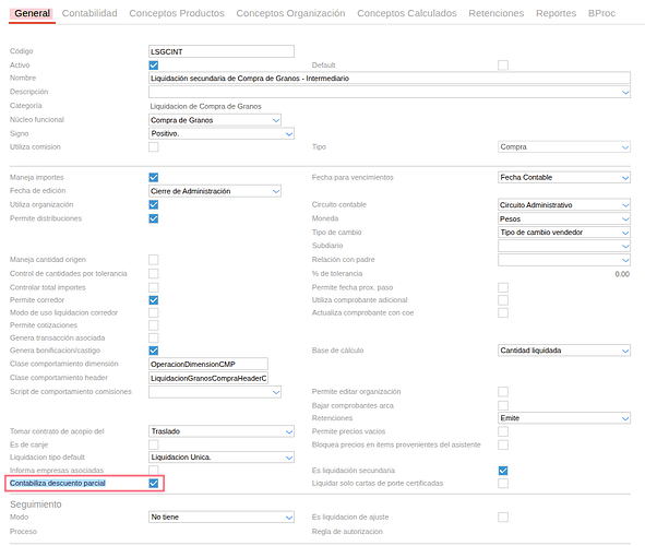

1. Ingresar a Tipos de Documentos.
2. Buscar y seleccionar el documento correspondiente a la Liquidación de Compra.
3. En la solapa General, localizar el campo denominado “Contabiliza Descuento Parcial”.
4. Activar el check y Guardar los cambios.
:white_check_mark: Resultado esperado
Una vez habilitada esta opción, el sistema reconocerá el porcentaje de parcialidad ingresado y calculará automáticamente el importe restante en el concepto “Pendiente de Final”. Este valor quedará correctamente registrado en la contabilidad como una cuenta a cobrar o pagar, permitiendo que la Liquidación Final cierre el ciclo de la operación sin inconsistencias.
