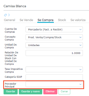

Maestro de productos
En la configuración del maestro de productos, indicar el proveedor principal para aquellos productos que serán entregados en consignación. De esta forma, se identifica cual es el proveedor que entrega el producto en consignación para vender por cuenta y orden.

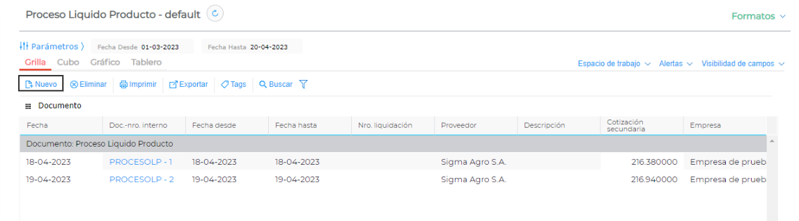

Menú → Gestión Empresarial → Compras → Transacciones → Más transacciones
- Presionar Nuevo

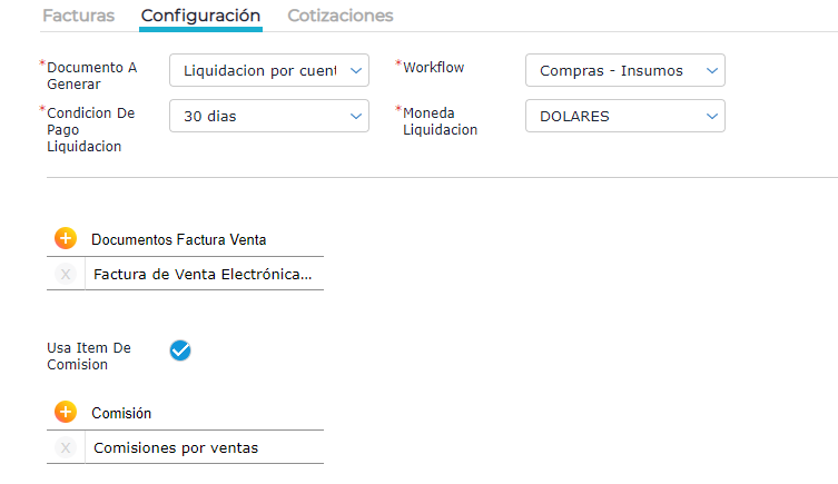

- Completar la solapa Configuración
Importante: Esta solapa solo se debe completar la primera vez que se utiliza la prestación ya que la configuración queda guardada para futuras operaciones.
- Documento a generar (*): se debe indicar cual es el documento de categoría factura de compra que genera el proceso. En este caso, se indica “Liquido Producto”.
- Workflow (*): se indica el workflow para el documento a generar. Se puede usar uno específico para las compras en consignación.
- Condición pago liquidación (*): es la condición de pago con la cual se genera el documento de líquido producto. El sistema propone la condición de pago definida como default para el proveedor, pero se puede modificar.
- Moneda liquidación (*): es la moneda con la cual se va a generar la liquidación.
- Selector para indicar documentos de venta (*): en este selector se deben indicar todos los documentos de venta que deben ser tomados en cuenta al momento de realizar la liquidación. Estos pueden ser por ejemplo factura de venta en consignación y notas de crédito en consignación.
- Check Usa Item de comisión: este campo se utiliza para indicar la forma en que se arma y contabiliza la factura de líquido producto.
- Activo: significa que la factura de líquido producto va a mostrar los productos a liquidar con su valor de venta y luego un ítem de comisión que descuenta. El resultado entre el precio de venta menos la comisión es el precio de compra que se liquida al proveedor.
Al activar el check, se habilita una grilla para seleccionar los productos “Comision” que van a ser utilizados. Se deberá crear un producto por cada tasa de iva posible y agregar los mismos en la grilla.
- No activo: en este caso, en las facturas de liquidación se podrán ver los productos directamente con el precio de compra.

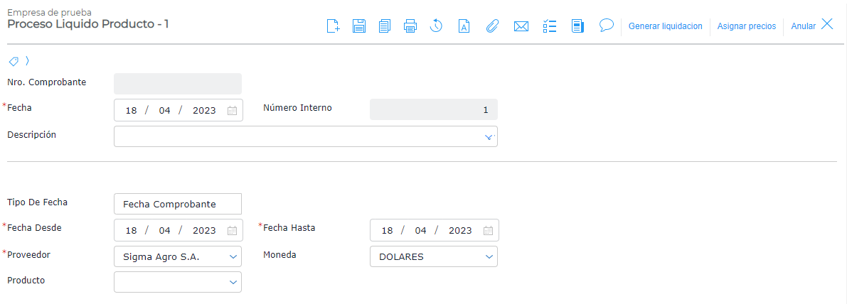

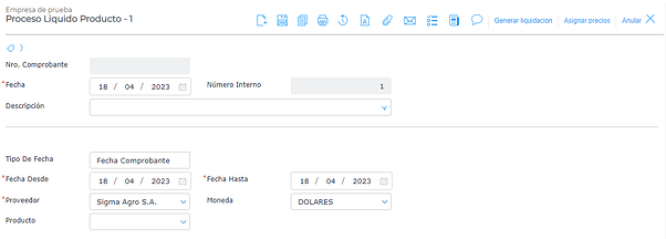

- Completar los siguientes parámetros
- Fecha desde (*): es la fecha desde la cual se van a recuperar los documentos de facturas de ventas en consignación para el proveedor seleccionado.
- Fecha hasta (*): es la fecha hasta la cual se van a recuperar los documentos de facturas de ventas en consignación para el proveedor seleccionado.
- Proveedor (*): es el proveedor al cual se le va a realizar la liquidación. El sistema filtra las facturas de venta en consignación según el proveedor indicado por el maestro de productos.
- Producto: permite filtrar las facturas en consignación según el producto.
- Moneda: permite filtrar las facturas en consignación según la moneda.
Guardar el proceso
