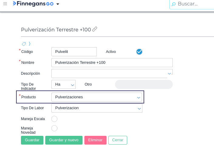

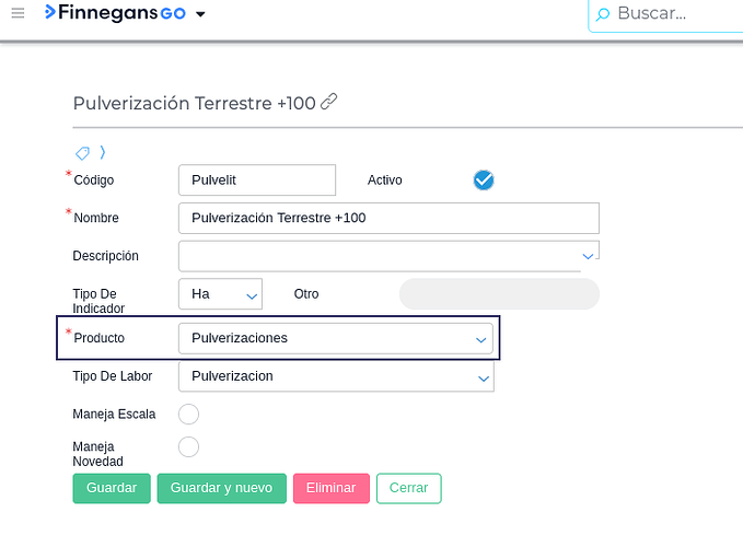

1. Datos de cabecera
Para dar de alta una labor correctamente, debe completar los siguientes campos:
  • Activo: Para que la labor pueda ser utilizada debe estar marcado el checkbox.
  • Nombre de la Labor: Asigne un nombre descriptivo y estandarizado (ej. “Pulverización Terrestre”, “Siembra Directa Fina”, “Cosecha de Maíz”).
  • Código: Asigne un código único que haga referencia al nombre de la labor nueva.
  • Tipo de Labor: Clasifique la actividad según su naturaleza. Esto es fundamental para la posterior asociación de costos y cuentas contables.
  • Unidad de Medida: Defina cómo se mide la labor. En el sector agrícola, la unidad estándar suele ser la Hectárea (Ha), aunque para tareas específicas pueden usarse horas o unidades.

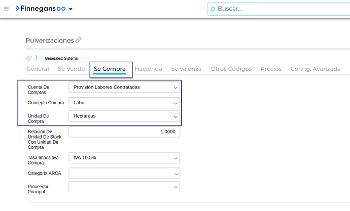

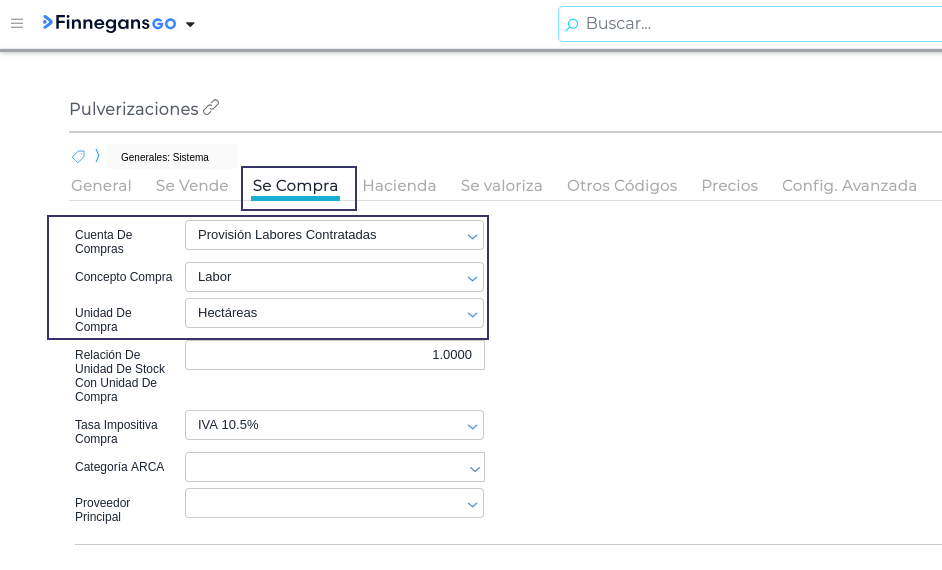

2. Configuración del producto
Este paso asegura que, cuando la labor se utilice en un parte de producción o presupuesto, impacte correctamente en la contabilidad.
Dentro del maestro “Productos”, se busca el producto configurado en la labor, se verifica y/o completan los siguientes datos, los cuales son fundamentales para el impacto contable:
  • Cuenta Contable: Vincula la labor con la cuenta de gastos correspondiente en su Plan de Cuentas (ej. “Gastos de Labores Terceros” o “Costos de Explotación”).
  • Concepto Compra: Es un atributo del maestro de productos que clasifica y categoriza los artículos según su naturaleza o tipo de operación de compra. Es un elemento fundamental para gestionar cómo los productos se comportan en el sistema.
