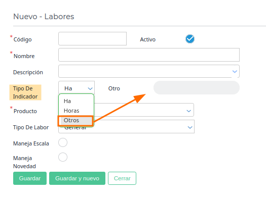

Tipo de Indicador (*): define la unidad con la que se cuantifica la ejecución de la labor. El sistema la usa para calcular costos por superficie u hora, y para buscar precios en los tarifarios. Las opciones son:
Opción Descripción
HA La labor se mide en hectáreas. Es el valor por defecto al crear una labor nueva.
Horas La labor se mide en horas máquina o de trabajo.
Otros La labor usa una unidad personalizada. Al seleccionar esta opción se habilita el campo Otro para ingresar el nombre de la unidad (ej. “kg/ha”, “toneladas”). No puede combinarse con Maneja Escala: El formulario bloquea y desmarca automáticamente el check “Maneja Escala” en el momento. No es solo una validación al guardar: el usuario directamente no puede activarlo mientras esté en “Otros”.
  • Otro: nombre de la unidad personalizada. Se habilita para edición cuando el Tipo de Indicador es “Otros” o cuando el check Maneja Escala está activo (en ese caso almacena el valor base del indicador de rendimiento utilizado para la escala de precios). Si el tipo es “Otros” y este campo queda vacío, el sistema bloquea el guardado.
