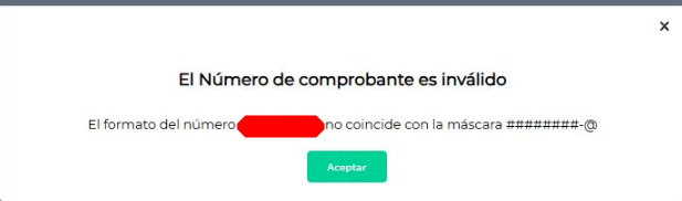

Maestro empresa - Se visualiza el mensaje: "El número de comprobante es inválido. El formato del número XX.XXX.XXX-XX no coincide con la máscara ############@"
Al agregar el número de identificación tributaria de una empresa se visualiza el siguiente mensaje al seleccionar el botón guardar:
Asegúrate de que el número de identificación tributaria que estás ingresando cumpla con el formato requerido.

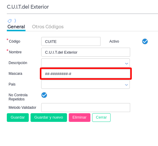

1- Ingresa al maestro “Identificación tributaria” desde Menú>Gestión empresarial>Impuestos>Maestros>Identificación tributaria
2- Selecciona la identificación tributaria que estás utilizando.
3- Coloca en la máscara la estructura que tiene el dato que quieres ingresar.
Aclaración:
  • Si el carácter final es un número, debes colocar un #.
  • Si el carácter final es una letra, debes colocar un @.
