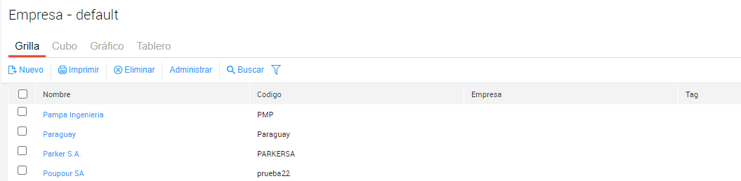

Se accede a través de Menú → App Builder → Empresa → Empresa.
Al ingresar, el sistema presenta la lista de las mismas. Desde aquí es posible agregar nuevas empresas (a través de la utilización de una como modelo o sin una referencia), editar o eliminar las existentes.
Cada empresa en el sistema debe tener al menos una sucursal. Es por esto que cada vez que se ingrese una empresa nueva, el sistema generará un registro igual como sucursal. La sucursal trasladará los datos de Código y Nombre y tendrá la relación con la empresa padre.

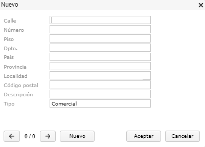

Direcciones
En este apartado se agregan y editan las distintas direcciones de la Empresa.
Calle: identificación del nombre de la calle correspondiente a la dirección creada.
Número: identificación de la altura o número correspondiente a la dirección creada.
Piso: identificación del piso o nivel correspondiente a la dirección creada.
Dpto.: identificación del departamento, oficina o sector correspondiente a la dirección creada.
País: identificación del país correspondiente a la dirección creada. Sólo se pueden seleccionar países que hayan sido previamente creados en Países.
Provincia: identificación de la provincia o estado correspondiente a la dirección creada. Sólo se pueden seleccionar provincias que hayan sido previamente creadas en “Provincias”.
Localidad: identificación de la localidad correspondiente a la dirección creada. Sólo se pueden seleccionar localidades que hayan sido previamente creadas en “Localidades”.
Código postal: identificación del Código postal correspondiente a la dirección ingresada. Se utiliza para identificar la zona en la cual está ubicado un domicilio.
Descripción: permite ingresar cualquier tipo de información descriptiva referida a la utilización o finalidad de la Empresa creada. Esta información sólo se visualiza desde la edición de la propia Empresa.
Tipo: identifica el tipo de dirección creada. Los valores posibles son: Comercial, Fiscal, Legal, Particular, Otro, Entrega.
Es importante que la empresa tenga al menos un domicilio de Tipo FISCAL. Este domicilio se utiliza para la impresión de formularios y reportes como facturas de venta, libros contables etc.

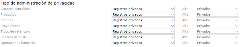

La empresa utilizada como modelo podrá tener sus propios registros y árboles configurados previamente en los maestros más indispensables para operar. Los mismos son:
-Cuentas contables
-Productos
-Clientes
-Proveedores
-Tipos de retención
-Centro de costo
-Operaciones bancarias
Para la configuración de los mismos, previamente deben asignarse desde el maestro de Configuración General la administración por registros privados.
Para más información acerca de cómo privatizar registros y la creación de árboles, dirigirse al siguiente documento.

Datos de la empresa
En este apartado vas a ver el nombre de la empresa. Sobre la parte superior derecha, resaltado, está el dominio. Más abajo se indica el nombre de la sucursal y el botón para cambiar de empresa. Y por último, el botón cerrar sesión.
