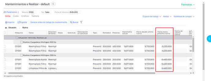

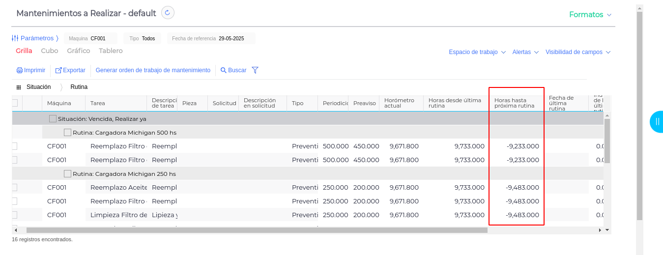

¿Por qué pueden visualizarse valores en negativo en la columna “horas hasta la próxima rutina”?
Los valores en negativo en la columna “horas hasta la próxima rutina” pueden visualizarse por varias razones:
  1. Retraso en el Mantenimiento: Si una rutina de mantenimiento no se realizó en el momento programado, el sistema ajustará las horas restantes para reflejar este retraso.
  2. Ajustes Manuales: Los usuarios pueden ajustar manualmente las horas de mantenimiento, lo que podría resultar en valores negativos si se introducen datos incorrectos.
  3. Errores en la Configuración: Puede haber errores en la configuración inicial de las rutinas de mantenimiento.
  4. Cambios en el Ciclo de Mantenimiento: Si se modifica el ciclo de mantenimiento, los valores pueden ajustarse para reflejar estos cambios.
