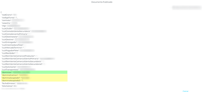

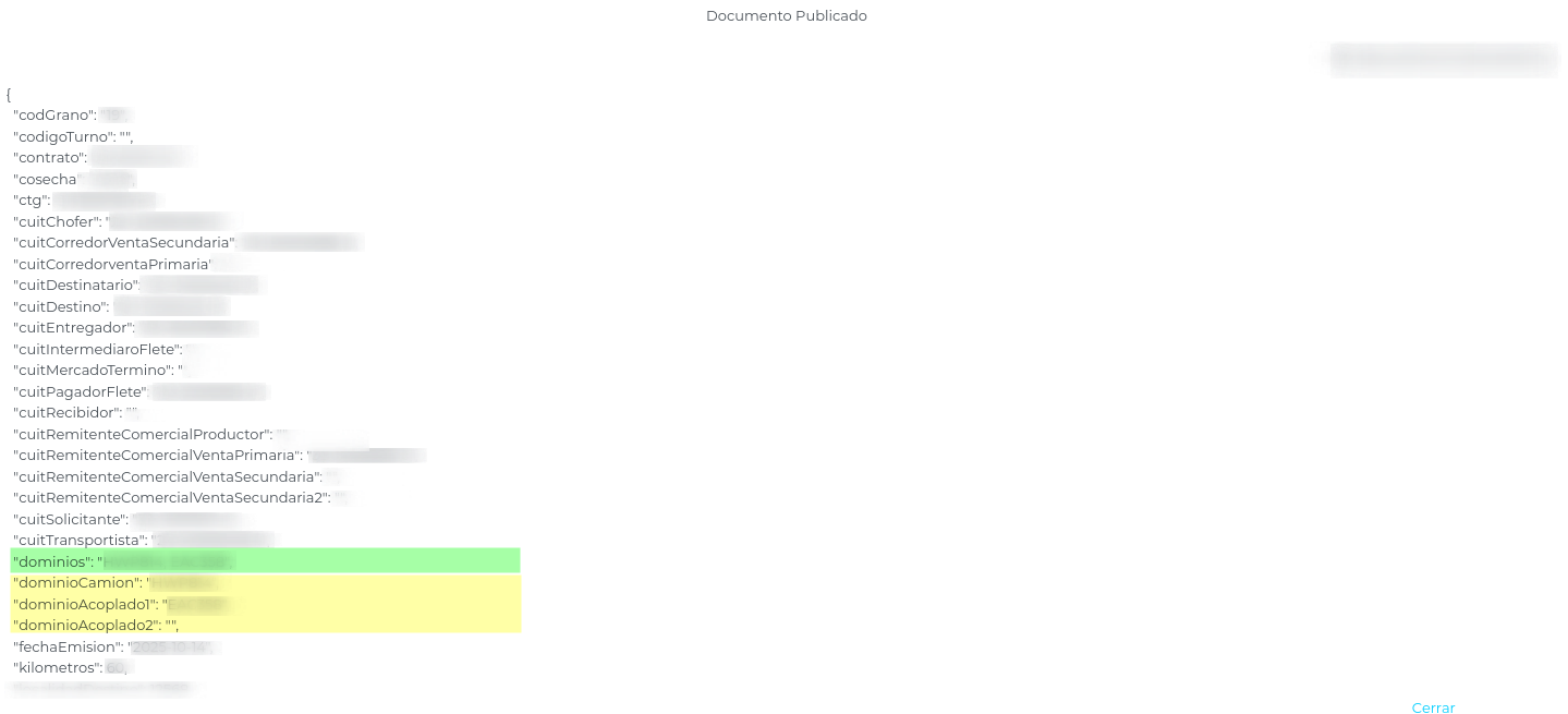

El JSON tiene la siguiente composición:
Para reflejar correctamente las patentes en la CPE se debe optar por alguna de las dos alternativas:
Opción 1: Usar el campo “dominios”.
En este campo, se completan todas las patentes de la unidad + acoplado/s, quedando algo así:
“dominios”: abc123, def456, ghy789
(Esto reflejaría camión - acoplado 1 - acoplado 2)
Opción 2: Usar los campos “dominioCamion”, “dominioAcoplado1”, “dominioAcoplado2”.
En este caso, cada campo es único, debiéndose completar uno a uno, indicando el camión con el primer ítem, el primer acoplado con el segundo ítem y el segundo acoplado con el tercer ítem. Debería de verse así:
“dominioCamion”: ABC123
“dominioAcoplado1”: DEF456
“dominioAcoplado2”: GHY789
Cualquiera de las dos maneras de completar es correcta, pero se debe tener en cuenta que hay que elegir una de ellas para que la información se refleje correctamente.
