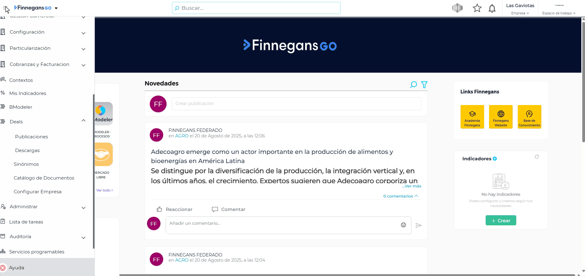

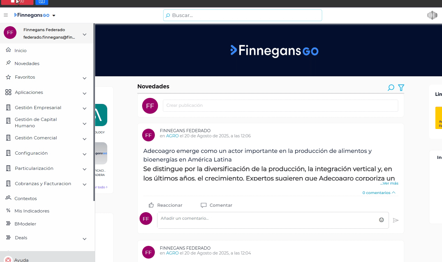

A) Dirígete al menú de Deals y selecciona “Configurar empresa” .
B) Si Deals no está activo, verás un botón para “Activar”. Al presionarlo, los campos necesarios se completarán automáticamente y la funcionalidad quedará habilitada para esa empresa.

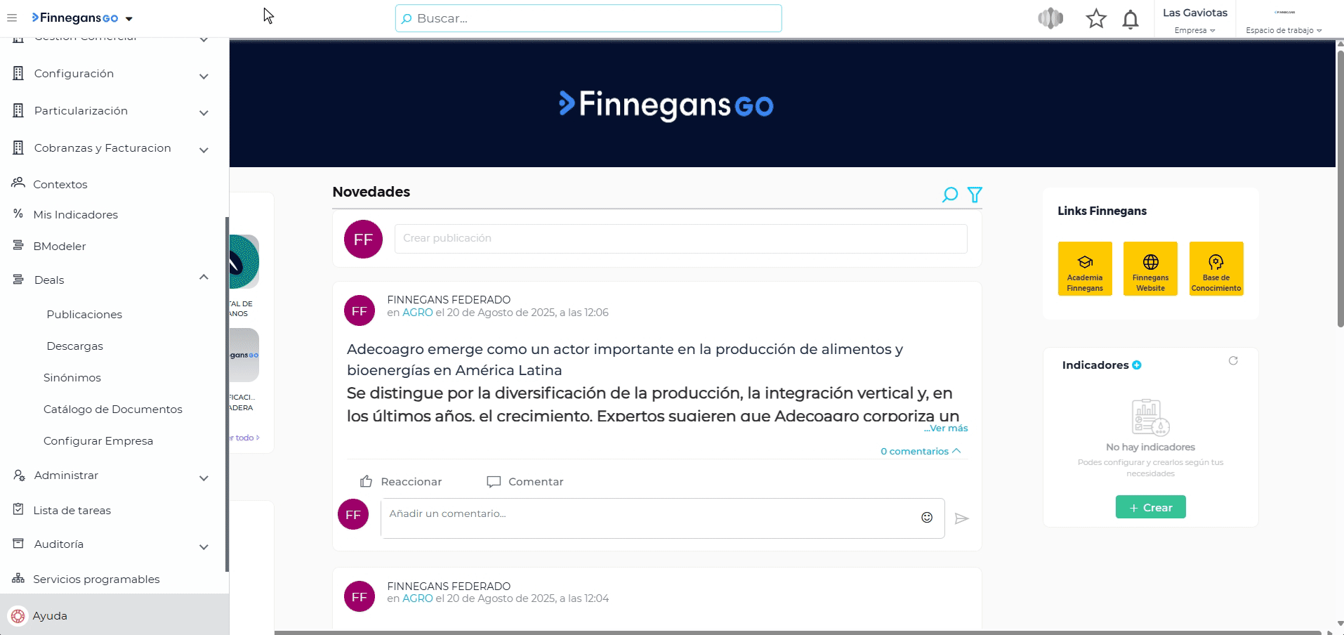

- En el menú de Deals, ve a “Catálogo de documentos” .
- Crea un nuevo documento. Deberás asignarle un nombre y un grupo (por ejemplo, “Ventas”, “Compras”) para organizarlo.

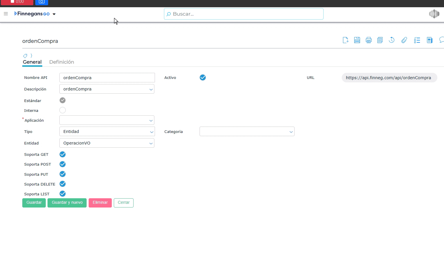

- Ir al Diccionario de APIs de Finnegans en Menú > Configuración > Diseño del espacio de trabajo > Diccionarios > Diccionario de APIs
- Buscar la API correspondiente a la transacción que quieres importar (ej. “Orden de Compra”).
- En la definición de la API, encontrarás los nombres exactos de cada campo (ej.
empresaCodigo
,condicionPagoCodigo
). - Copia estos nombres de campo en el esquema de tu catálogo de documentos. Esto asegura que no haya conflictos al momento de la importación.

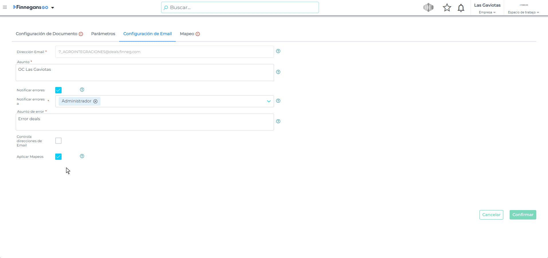

- En la sección “Configurar mail”:
- El sistema te proporcionará una dirección de correo electrónico a la cual deberás enviar los Excels.
- Define un Asunto para el correo (ej. “Orden de Compra”). Este asunto deberá ser utilizado exactamente igual cada vez que envíes un archivo para esta publicación.
- Puedes configurar notificaciones de errores por mail y definir a qué usuarios se les enviarán.
- Opcionalmente, puedes restringir qué direcciones de email están autorizadas para enviar archivos para esta publicación.
- Activa el check “Aplica mapeos” . Aquí es donde realizarás el mapeo dinámico:
- Sube un archivo de Excel de ejemplo con las columnas que utilizarás.
- Deals leerá las columnas de tu Excel y te permitirá relacionar cada una con un campo del esquema que definiste en el catálogo de documentos. Esto es el corazón del mapeo: le estás diciendo a Deals que la columna “Fecha de la Orden” de tu Excel corresponde al campo “fecha” del esquema, por ejemplo.
- También puedes definir valores fijos para campos que siempre tendrán el mismo dato y así no necesitas incluirlos en el Excel. Por ejemplo, si las órdenes de compra siempre son para la misma empresa o el mismo tipo de documento.
