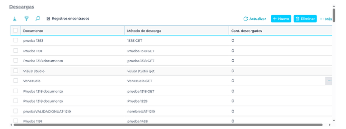

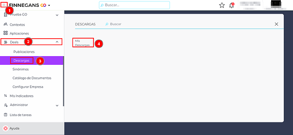

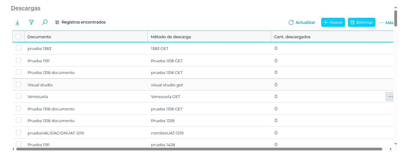

Ingresar a menú → Deals → Descargas → Mis Descargas

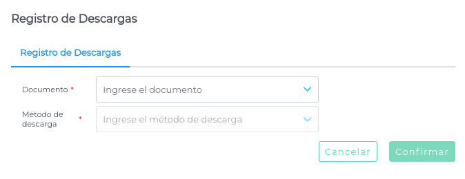

Presionar el botón “Nuevo”

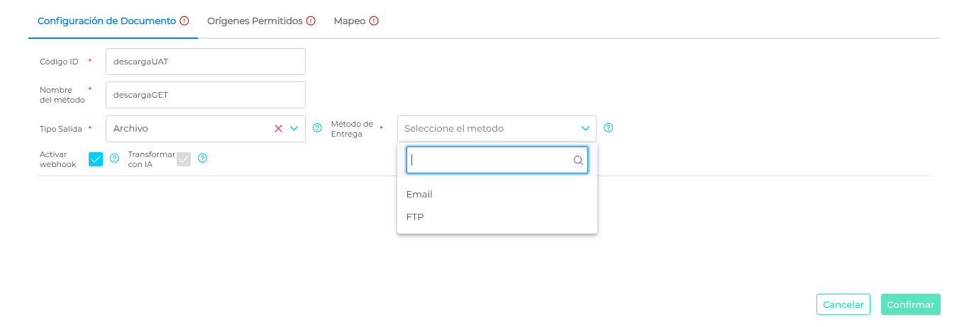

Seleccionamos el documento y en método de descarga elegimos “Crear nuevo”
Para utilizar la funcionalidad del mapeo inverso, es necesario que el tipo de salida sea “Archivo”. Al seleccionarlo, se habilitará automáticamente la pestaña de “Mapeo”, en la cual podremos configurar nuestro prompt utilizando IA. El método de entrega podrá ser Email o FPT, de acuerdo a las necesidades de cada usuario.

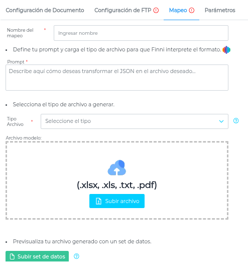

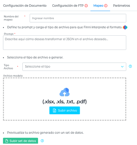

En la sección “Mapeo” encontraremos el siguiente formulario, en el cual podemos definir un prompt y utilizar a Finni para que genere un archivo, transformando la información que se encontraba en formato JSON a excel o txt
En esta sección contamos con los siguientes campos:
  • Nombre del mapeo: Campo obligatorio para asignarle un nombre a nuestro mapeo
  • Prompt: En este campo se define de que manera la IA transformará la información que se encuentra en Deals.
  • Tipo Archivo: Selector que permite elegir entre “TXT” u “Hoja De Cálculo”, permite elegir el tipo de archivo a descargar.
  • Archivo Modelo: Permite subir un archivo el cual es información adicional para el prompt, donde es posible aclarar ciertas reglas de negocio o cuestiones a tener en cuenta a la hora de transformar la información. Los formatos posibles son .xlsx, .xls, .txt, y .pdf
  • Subir set de datos: Permite subir un JSON de ejemplo, el cual utilizará el prompt proporcionado y descargará un archivo. Esto nos permitirá saber si nuestro prompt es correcto, y si la IA esta transformando la información como debe.

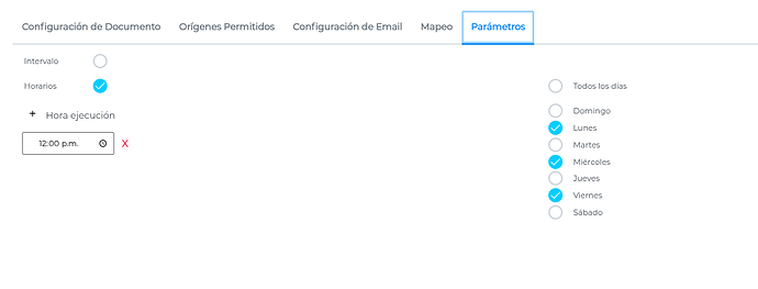

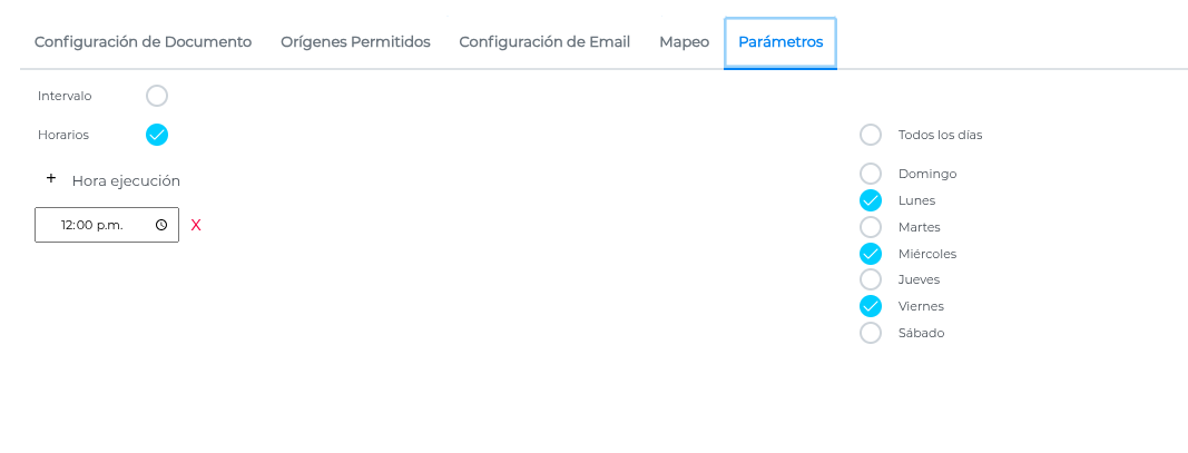

Una vez que hayamos completado la configuración del mapeo, debemos ir a la sección de “Parámetros” para definir los dias o el intervalo en que se realizarán las descargas. Cuando esto suceda, se aplicara el mapeo previamente configurado y el archivo será enviado vía email o FPT

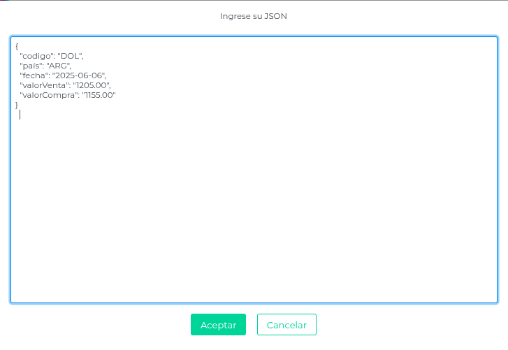

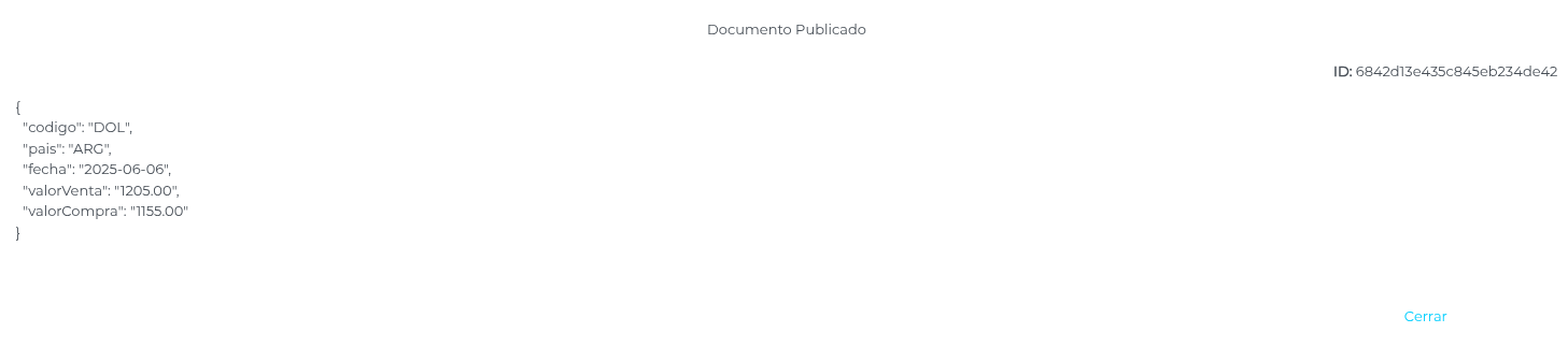

Poseemos el siguiente JSON, el cual se encuentra almacenado y podemos visualizar en el monitor de Publicaciones
Nos gustaría recibir esta información en un formato txt en caso de que cumpla ciertas características, por lo que podemos utilizar el mapeo inverso para realizar esta tarea.

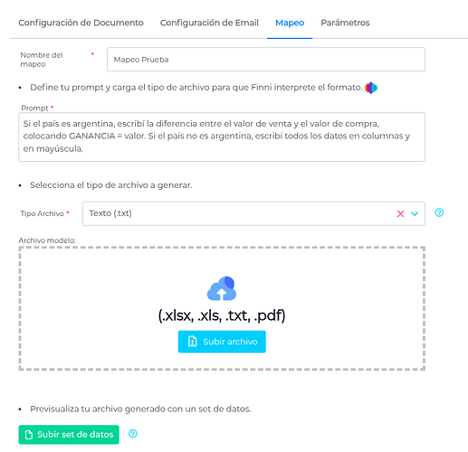

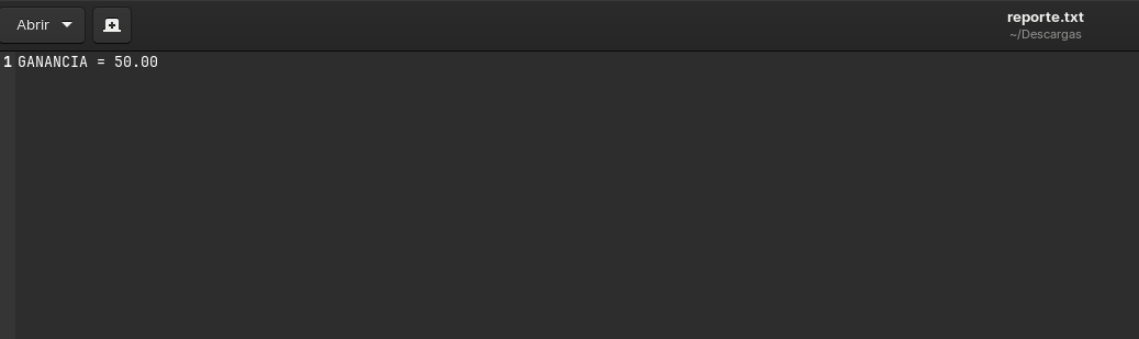

Configuramos un método de descarga y nos dirigimos a la sección de “Mapeo”. En el prompt, definimos que en caso de que el país sea Argentina, genere un txt diciéndonos la diferencia entre el valor de venta y el valor de compra. Caso contrario, que envíe todos los datos del JSON en columnas. Seleccionamos .txt como tipo de archivo, y en este caso, no subimos un archivo de modelo.

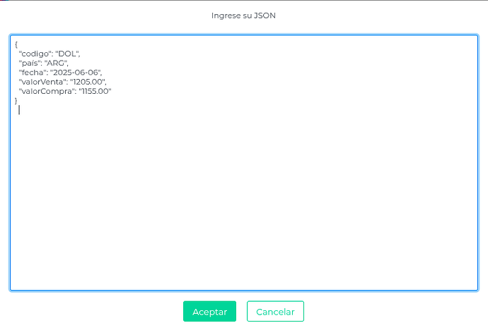

Por último, colocamos un set de datos para verificar que nuestro prompt funcione correctamente.
Al presionar “Aceptar”, se descargará un reporte y los datos se transformarán de acuerdo a el prompt definido
