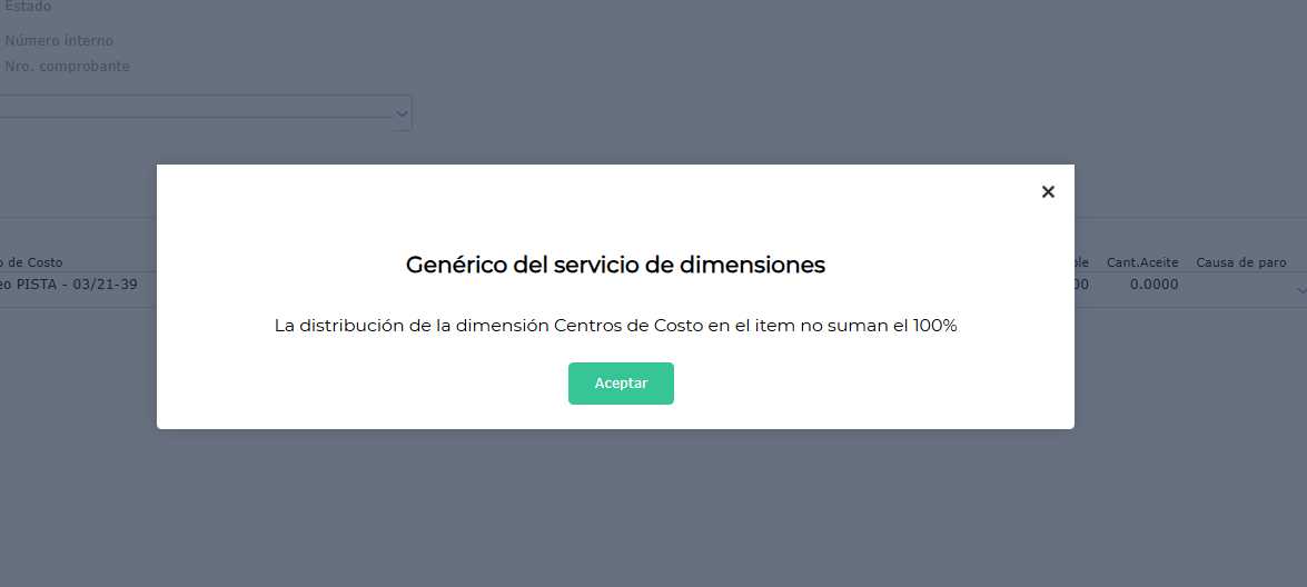

Al realizar un parte de trabajo de máquina, se visualiza un mensaje de advertencia

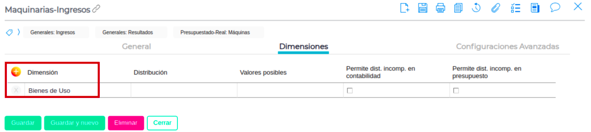

La cuenta representativa del ingreso tenga asociada únicamente la dimensión Bienes de Uso (sin centros de costos).

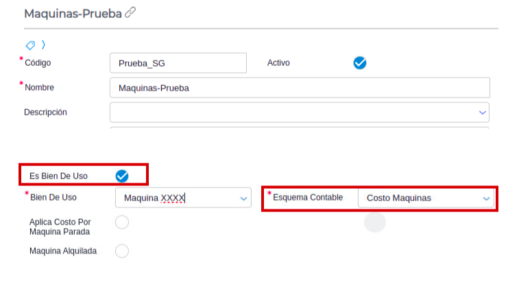

  1. En Maestro de la Máquina: tener tildando el check y completar el Esquema Contable.

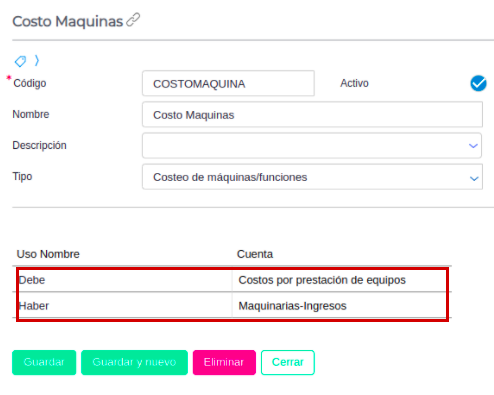

  2. Tener configurado correctamente el esquema contable correspondiente a la máquina.
  3. Verificar que las cuentas contables asignadas tengan configuradas las distribuciones correctas.

La cuenta de Ingreso

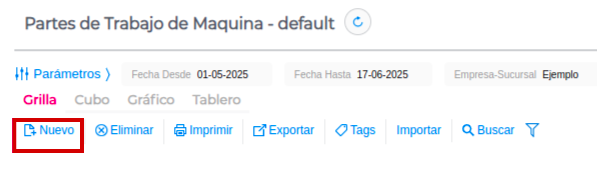

  1. Cargar el parte de trabajo
  • Ruta: Menú → Gestión empresarial → Maquinarias → Parte de trabajo de máquina → Nuevo
Pasos:
  1. Acceder a la opción “Nuevo”.

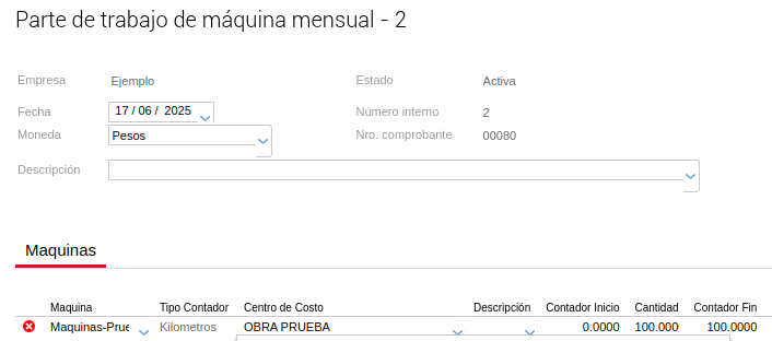

  1. Cargar los datos obligatorios y la maquinaria asociada.
  1. Guardar
