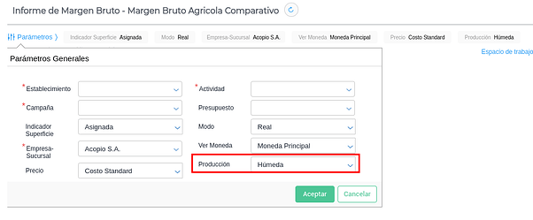

Posteriormente, se accede a cualquiera de los informes de margen bruto agrícola, y se filtra por tipo de producción, que puede ser húmeda o seca.
Como se observa en la siguiente imagen, por defecto el sistema siempre traerá el tipo de producción “Húmeda”, por lo cual funcionaria como lo ha hecho hasta el momento, indicando como cantidad producida la cantidad total cosechada.
En la siguiente imagen observamos que al filtrar por producción seca, a la columna cantidad de kilos cosechados, se le resta una merma de 4,05%, la cual se indica en la configuración del maestro de mermas para el producto trigo, variando así los resultados de margen bruto.
