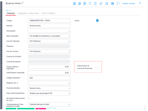

  • Nuevo control manual : Se agregó un botón de activación (checkbox) llamado “Cálculo por la suma de Facturas” dentro de la configuración de las retenciones.

  1. Ingresa al menú de Tipos de Retención o Conceptos de Retención.
  2. Busca la retención de Ingresos Brutos que deseas configurar y dirígete a la pestaña General.
  3. Activa la casilla “Cálculo por la suma de Facturas”.
  4. Asegúrate de que el comportamiento de la retención esté configurado como “Destino” . Caso contrario se mantendra con el funcionamiento actual.
  5. Guarda los cambios. A partir de ahora, cuando realices una Orden de Pago con múltiples facturas para este concepto, el sistema las agrupará automáticamente.

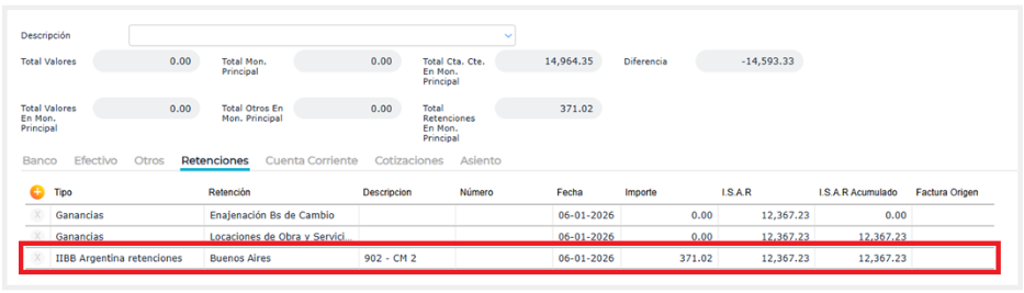

Ejemplo con Check Activo
Nota: Si la casilla “Cálculo por la suma de Facturas” está desactivada, el sistema seguirá funcionando como siempre, calculando la retención factura por factura de forma independiente.
