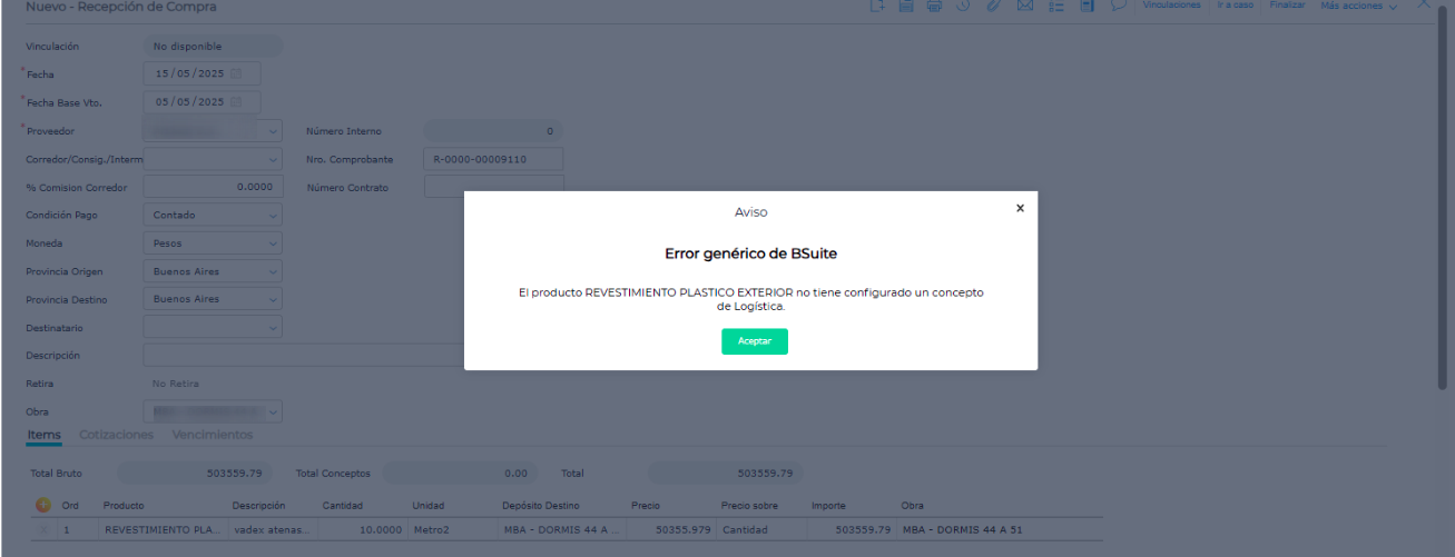

Al guardar una recepción de compra, se presenta el siguiente cartel de advertencia: “Error genérico de BSuite: el producto no tiene configurado un concepto de logística.”

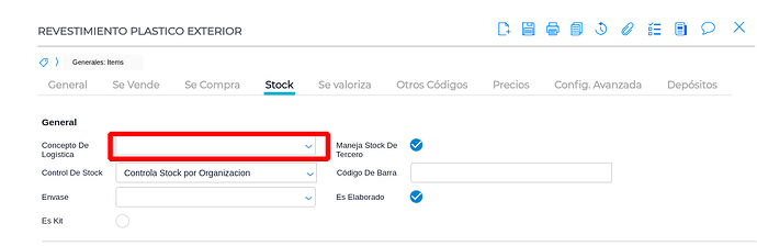

El cartel se visualiza debido a que el concepto de logística no se encuentra completado en la solapa “Stock” del maestro del producto.

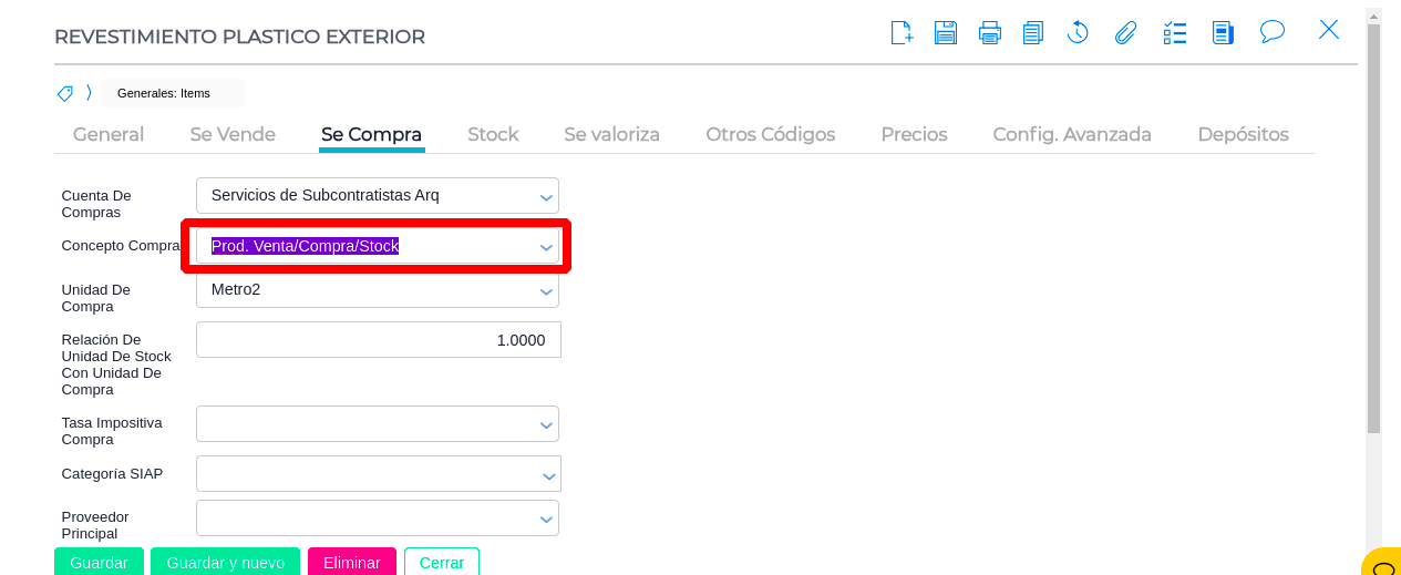

- Revisar el producto mencionado en el aviso ingresando a la ruta: Menú > Gestión empresarial > Inventarios > Productos. Una vez allí, acceda a la solapa “Se compra” y verifique el concepto que se encuentra configurado para dicho producto.

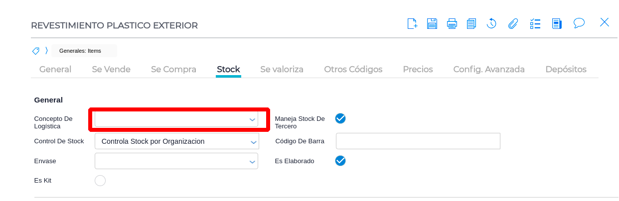

- Dirigirse a la solapa “Stock” y completar el campo correspondiente a “Concepto de logística”, asegurándose de seleccionar la opción adecuada.
