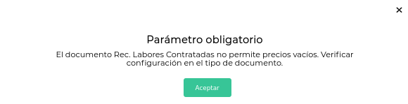

¿Por qué al realizar una cosecha agrícola el sistema reporta el mensaje de error “El documento Rec. Labores contratadas no permite precios vacíos. Verificar configuración en el tipo de documento.”?:

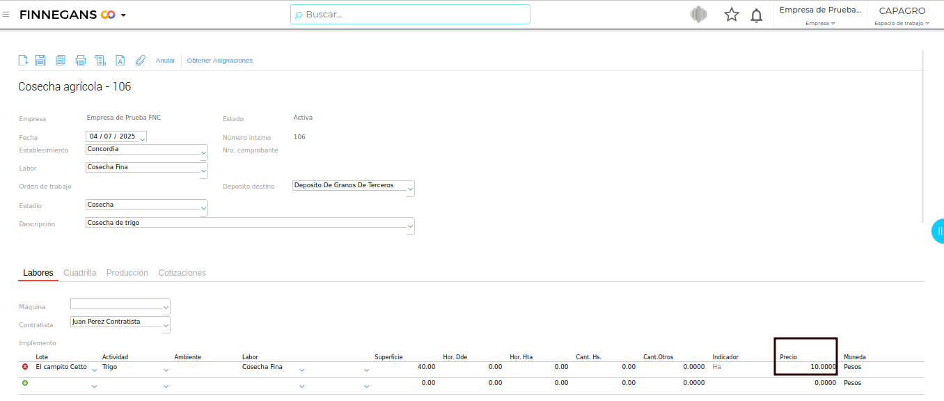

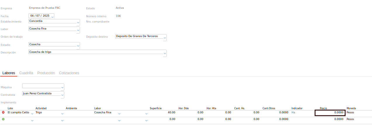

Esto sucede porque al cargar la cosecha se cargó un laboreo tercerizado sin asignarle un precio, esto quiere decir, que no se le estableció un pago a los contratistas. Lo más conveniente es agregarle un precio a la labor del contratista ya que esto refleja de una manera más acertada la realidad, teniendo en cuenta que el documento Rec. Labores contratadas se utiliza cuando el trabajo fue realizado por terceros, en lo cual se asume un costo.

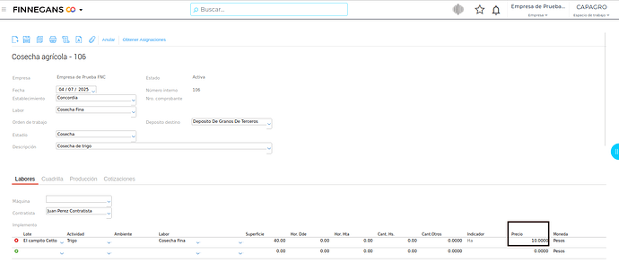

Para solucionarlo se debe ingresar a la cosecha la cual no se puede guardar hasta solucionar el mensaje de error y se debe agregarle un precio a la labor del contratista.
Luego de esto, la cosecha se podrá guardar correctamente.
