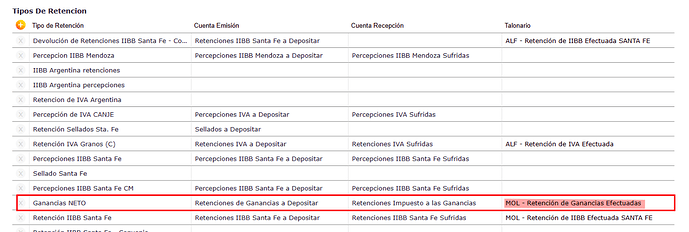

Al asignar talonarios para los tipos de retención en la nueva empresa, algunos talonarios aparecen incorrectamente asignados, mostrando el talonario de la empresa base a pesar de que al ingresar al tipo de retención se muestra el talonario correcto.
Caso de uso:
  • Desde el maestro Empresas, ingresamos a la nueva empresa, nos posicionamos en la solapa Contabilidad e Impuestos y en el apartado Tipos de Retención visualizamos el talonario de la empresa “modelo”

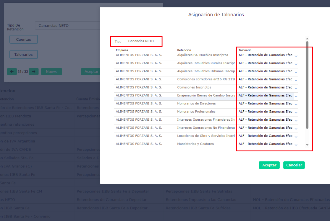

  • Ingresamos al ítem de la retención y visualizamos los talonarios de la nueva empresa:

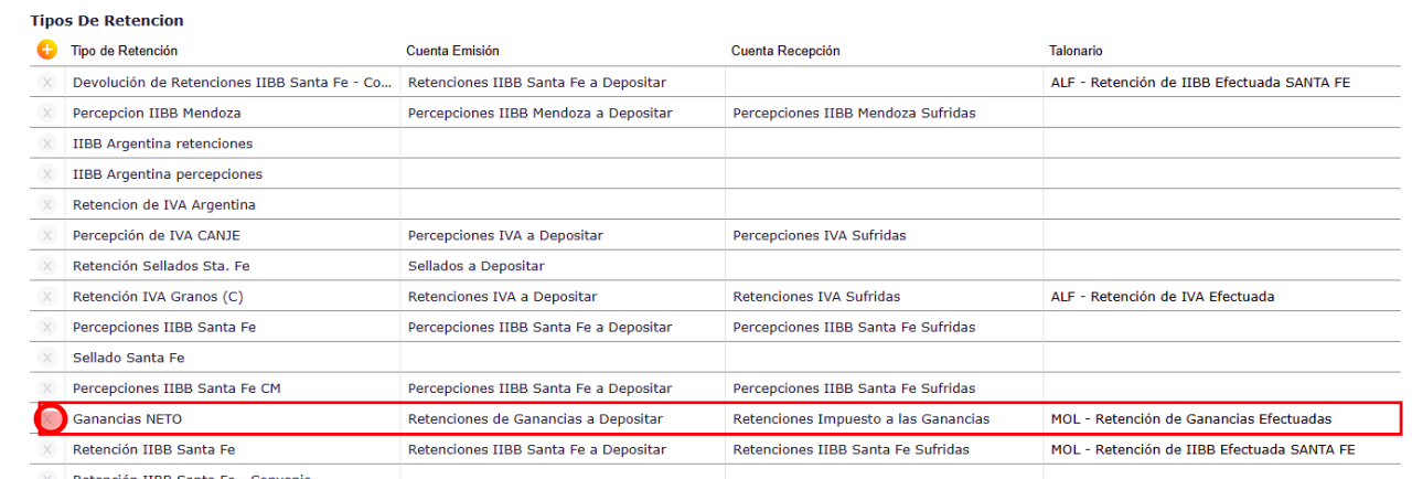

2-Eliminar el Ítem:

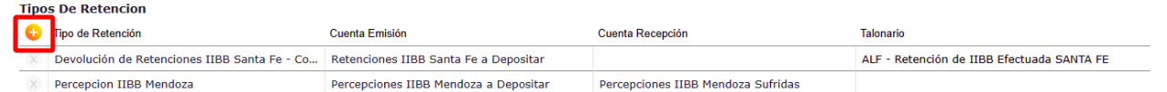

3-Volver a Crear el Ítem:
  • Seleccionar el signo “+”
  • Ingresar los mismos parámetros que tenía el ítem eliminado
  • Asignar el talonario correcto al nuevo tipo de retención.

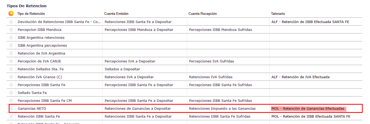

4-Verificar la Configuración:
Verificar que el nuevo tipo de retención aparece con el talonario correcto en la configuración general de la empresa.
