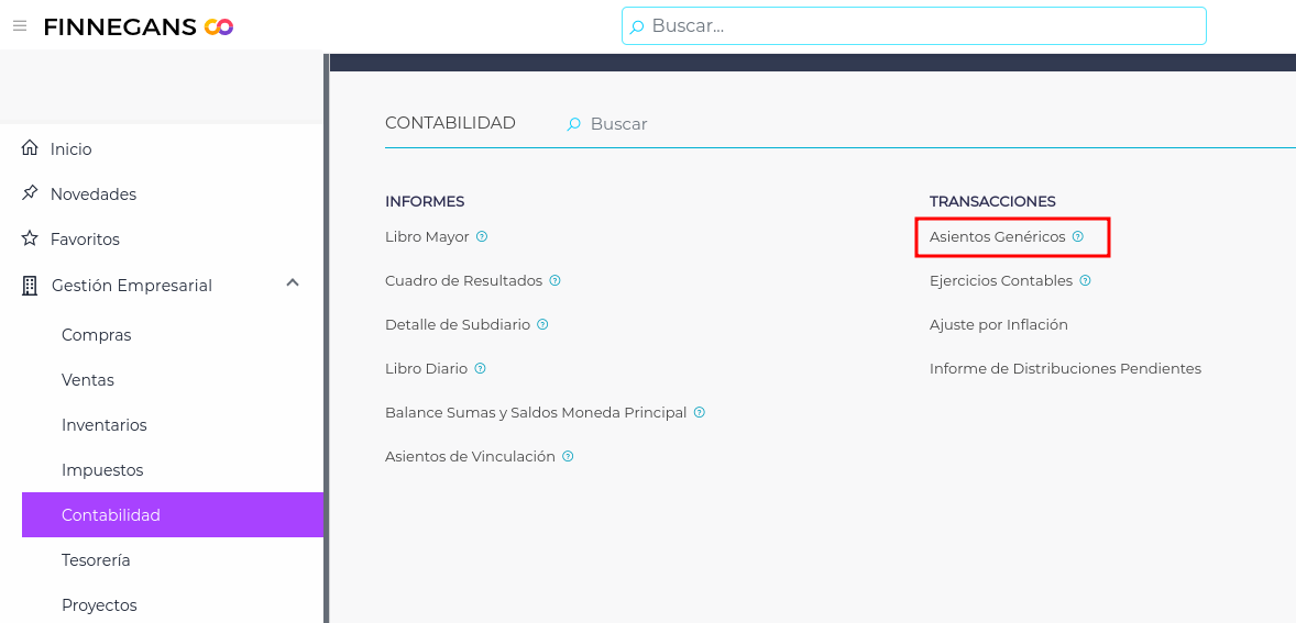

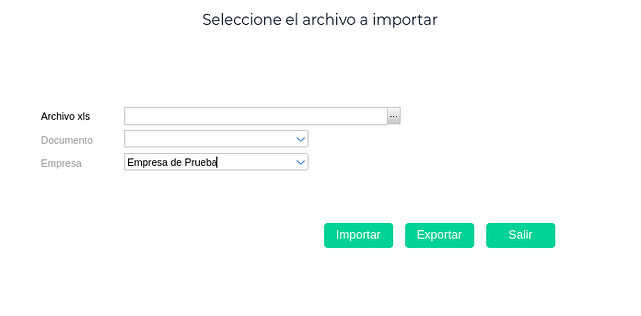

Cómo bajar el template de asientos genéricos
Se accede a través de Menú → Gestión Empresarial → Contabilidad → Asientos Genéricos

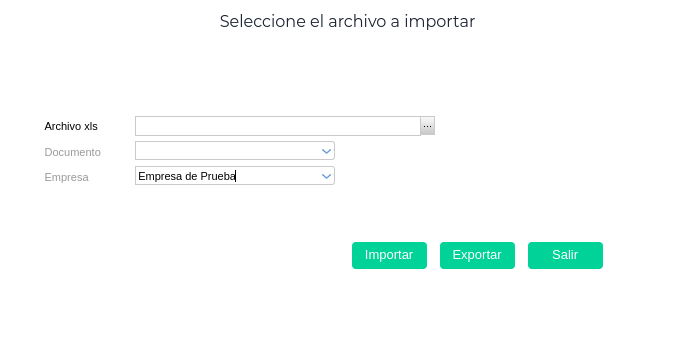

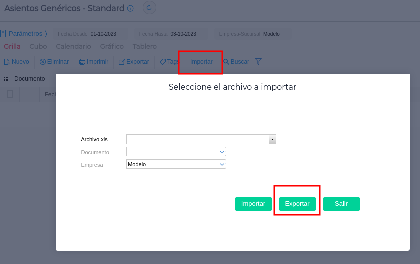

Al presionar el boton “importar” se despliega una nueva ventana.
A través de esta ventana se pueden realizar dos acciones;
- “Exportar” el template y obtener la planilla de cálculo con el template de asientos. Al presionar se descarga el template.
- “Importar” el template con los datos completos.
Importar saldos iniciales contables
Importante: Se debe estar logueado en la empresa/sucursal desde la que se van registrar los saldos.
- Desde la misma ventana
- En el campo documento seleccionar el tipo de documento a generar (en general “asiento genérico”)
- Empresa (ya se propone)
- Presionara el botón “ importar”
El sistema mostrará un mensaje que indicará si se importaron correctamente o advertirá el error correspondiente.

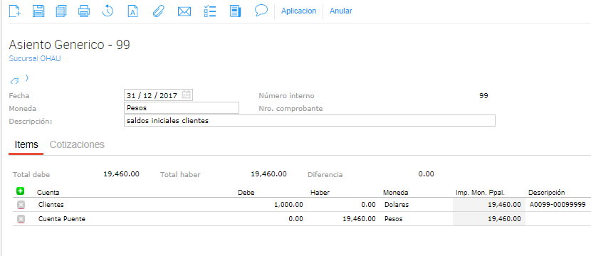

- Importación de clientes: Se debe completar una planilla de cálculo que se importa en un asiento genérico, aparecen disponibles para cobrar y en la cuenta corriente.
| Cuenta Contable | Debe | Haber |
| Clientes (detallado) | 100 | |
| Cuenta PUente | 100 |
Observaciones:
- Una vez que el asiento genérico se encuentre aplicado a alguna cobranza no se podrá modificar el mismo. (excepto que se desaplique). Por esta razón se aconseja generar un asiento por cada comprobante importado.
- El número de comprobante de la factura se debe indicar en el campo Descripción Item, es aconsejable crear un asiento por Organización con todas sus facturas.

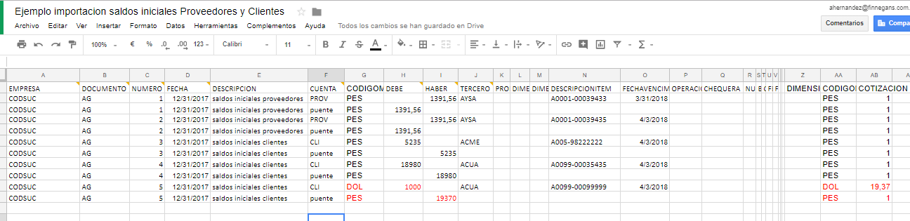

A modo de ejemplo se adjunta planilla de importación de saldos de clientes y proveedores.
Formato con deudas o créditos en moneda distinta a moneda principal:
Importante: No deben utilizarse las planillas de los ejemplos como template.
Recorda siempre descargar el template actualizado.

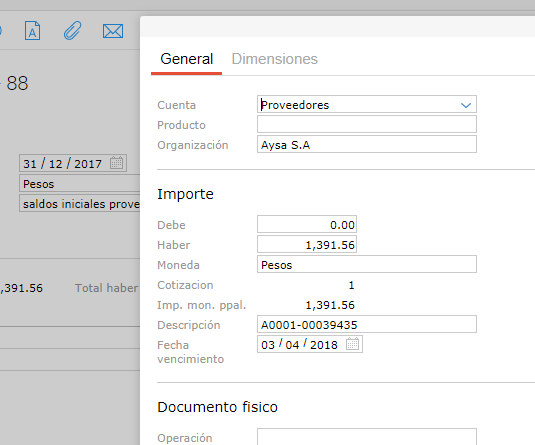

b. Saldos de Proveedores detallado por Facturas a Pagar
- Importación de saldos de proveedores: Se debe completar una planilla de cálculo que se importa en un asiento genérico, aparecen disponibles para cobrar y en la cuenta corriente.
| Cuenta Puente | 100 | |
| Proveedores (detallado) | 100 |
Observaciones:
- El número de comprobante de la factura se debe indicar en el campo Descripción Item, es aconsejable crear un asiento por Organización por cada factura para tener más detalle.
- Importante: Al momento de pagar las facturas importadas, no se calcularán de manera automática las retenciones, deberán calcularse de manera manual ya que en los asientos no se cuenta con el neto gravado.
Una vez que el asiento genérico se encuentre aplicado a algún pago no se podrá modificar el mismo. (excepto que se desaplique). Por esta razón se aconseja generar un asiento por cada comprobante importado.
A modo de ejemplo se adjunta planilla de importación de saldos de Clientes y Proveedores
Importación de facturas de compra: También es posible importar los saldos iniciales de proveedores, generando facturas en el sistema. Para más información.
Recuerde siempre descargar el template actualizado.
Asi se visualizará cada factura de un proveedor importado:

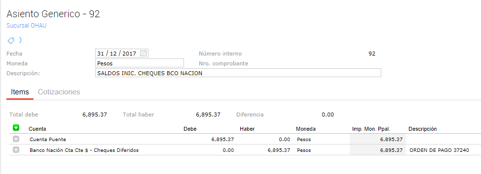

d. Detalle de cheques emitidos
- Se deben ingresar los cheques diferidos emitidos que aun no se debitaron en la cuenta bancaria para su posterior conciliación.
| Cuenta Contable | Debe | Haber | Dimensión |
| Banco X Cheques Diferidos (detallado) | 900 | ||
| Cuenta puente | 900 |

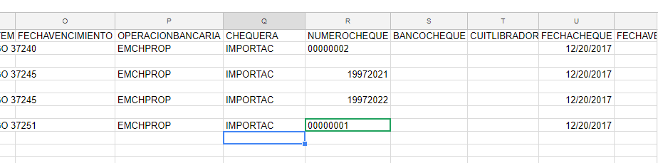

Observaciones para cheques diferidos:

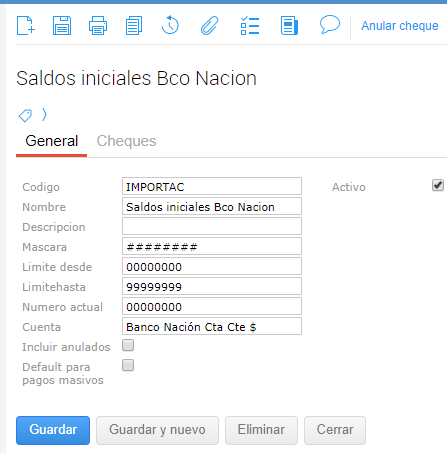

- Antes de completar la planilla de importación se debe crear una chequera “de importación” (ficticia) con número del 0 al 999999 (mayor cantidad de dígitos)
- En la planilla de importación debe completarse la columna chequera como se muestra en la imagen con el código de la chequera creada “IMPORTAC”:
- Los números de cheques deben tener la misma cantidad de dígitos que la máscara configurada en la chequera de importación. ( completar los números de cheques más cortos con ceros a la izquierda) . (fomato texto)
- Por cada cheque son dos líneas, una para el cheque y otra para la cuenta puente.
A modo de ejemplo se adjunta planilla de Importación de cheques emitidos
Así se visualizará el asiento de cada cheque importado:

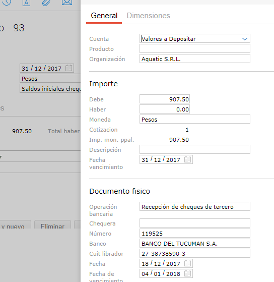

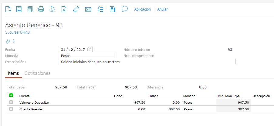

e. Detalle de Valores a depositar
Importación: Se debe completar un Excel el cual se importa un asiento genérico.
- Alternativa manual: Realizando un asiento genérico detallando los cheques ingresados. Con fecha del día anterior a la puesta en Marcha
| Valores a depositar (detallado) | 100 | |
Observaciones:
- Datos principales a completar:
- Cuenta Contable
- Tercero
- Importe (Debe)
- Operación bancaria: RECEPCHTER (Recepción de Cheques de terceros)
- Nro. Cheque
- Banco
- Fecha del Cheque
- Fecha de Vencimiento
A modo de ejemplo se adjunta planilla de Importación de cheques en cartera
Así se visualizará el asiento de cada cheque en cartera importado:

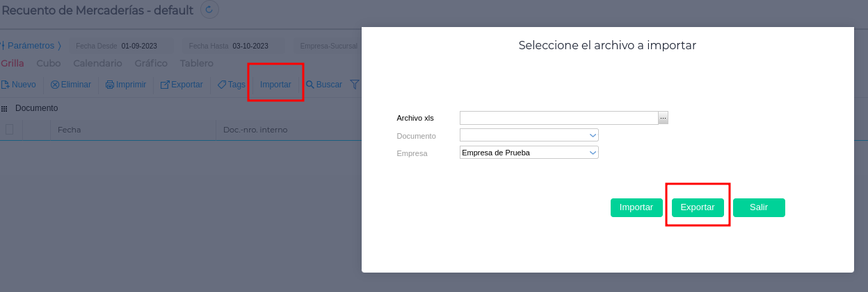

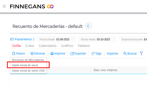

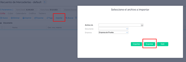

Para descargar el template de importación de saldos iniciales de stock:
Ingresar a Menú → Operación → Inventarios → Recuentos
Luego presionar el botón importar y en la ventana emergente “exportar”
Importar saldos de stock
Desde la misma ventana, estando logueado en la empresa/sucursal desde la que se van registrar los saldos; Se seleccionará el archivo que contiene los datos.
En el campo documento se seleccionará el documento que se generará (por lo general “Saldos iniciales”)Empresa (ya se propone) y se presionara el botón “ importar”
El sistema mostrará un mensaje si se importaron correctamente o advertirá el error correspondiente.

|FECHACOMPROBANTE|Se ingresa la fecha de la transacción|Fecha
(DD/MM/AAAA)|
|FECHABASEVENCIMIENTO|Se ingresa la fecha del vencimiento de la transacción|Fecha
(DD/MM/AAAA)|
|DESTINATARIO|Se ingresa el código del destinatario
Maestro Clientes/Proveedores|Alfanumérico|
|PROVINCIA_DESTINO|Se ingresa el código de la provincia
Maestro Provincia|Alfanumérico|
|PROVINCIA_DESTINO_ITEM|Se ingresa el código de la provincia
|COMPROBANTEADICIONAL|||
|DIMENSION|||
|DIMENSIONVALOR|||
|DIMENSION2|||
|DIMENSIONVALOR2|||
|DIMENSION3|||
|DIMENSIONVALOR3|||
|DIMENSIONVTO|||
|DIMENSIONVALORVTO|||
|DIMENSIONVTO2|||
|DIMENSIONVALORVTO2|||
Una vez completados los campos, se debe cargar el archivo e indicar en el campo “Documento” el tipo de factura que se desea importar al sistema.
