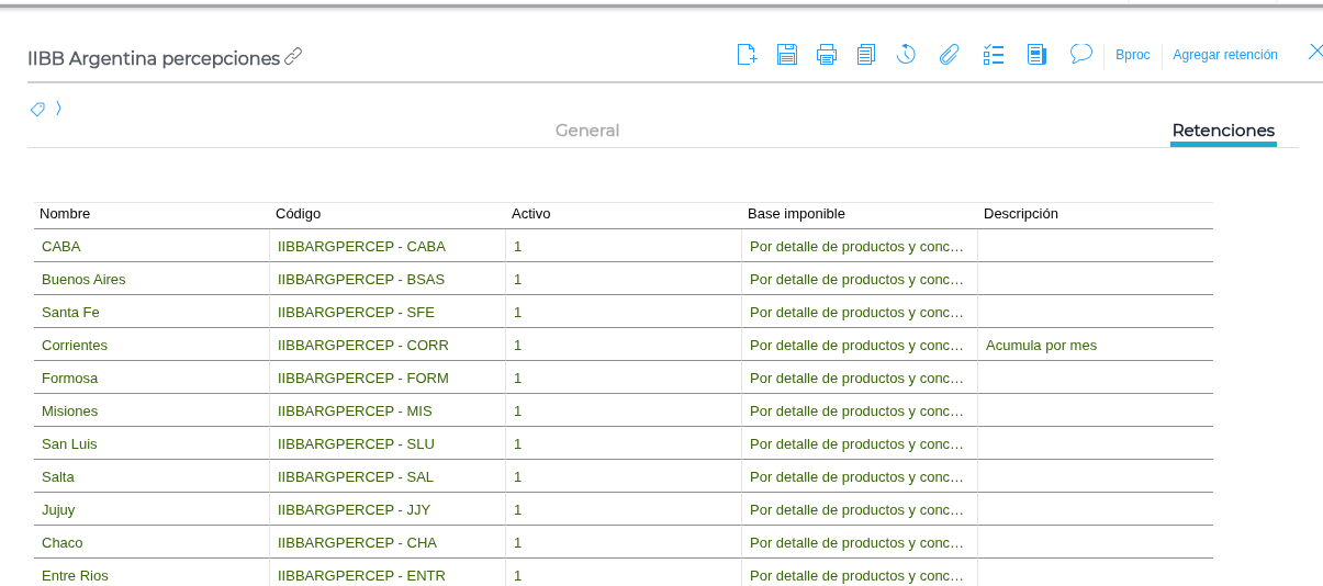

  • IIBB Argentina Retención
  • IIBB Argentina Percepción
Dentro de estos tipos genéricos se gestionan automáticamente todas las jurisdicciones del país.

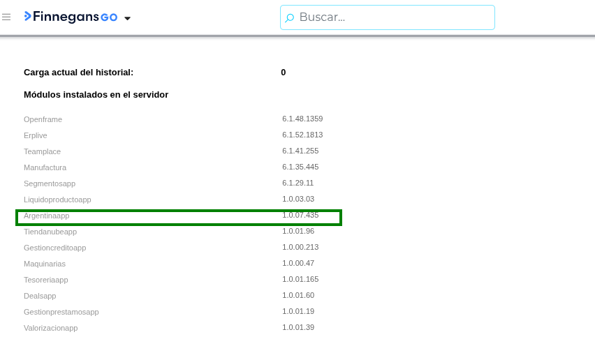

  • Verificación del Módulo: Confirma que el módulo de Argentina esté activo en: Configuración > Diseño del espacio de trabajo > Módulos instalados.

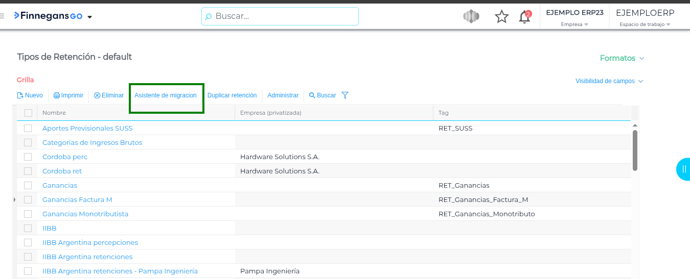

  • Validación del Asistente: En el maestro de tipos de retención (Menú > Gestión Empresarial > Impuestos > Maestros), debe visualizarse el botón “Asistente de Migración”. Si no aparece, solicita el script habilitador a Soporte.

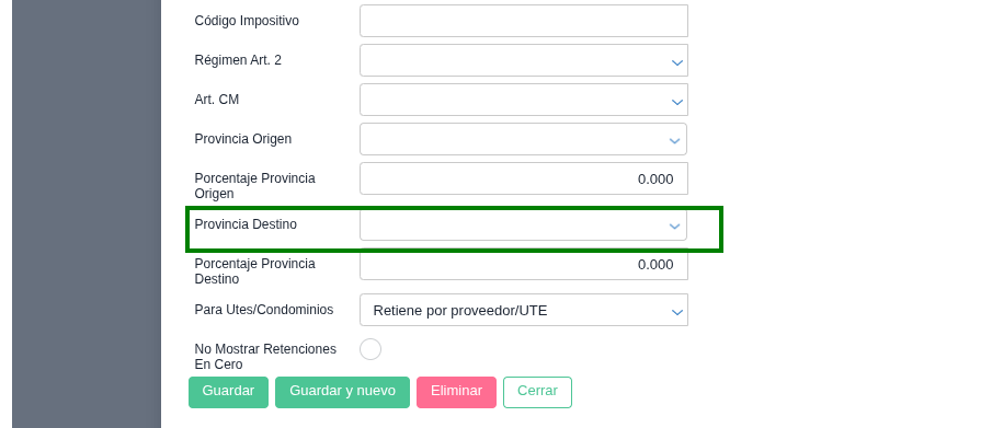

  • Configuración de Provincia: Para que los viejos tipos de retención aparezcan disponibles en el popup del asistente, deben tener la Provincia asignada dentro de su configuración en el Maestro de Tipos de Retención.

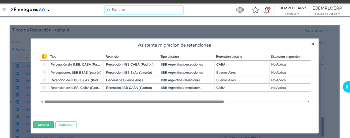

:gear: Fase 2: Proceso de Migración Paso a Paso
Paso Acción Detalle Crítico

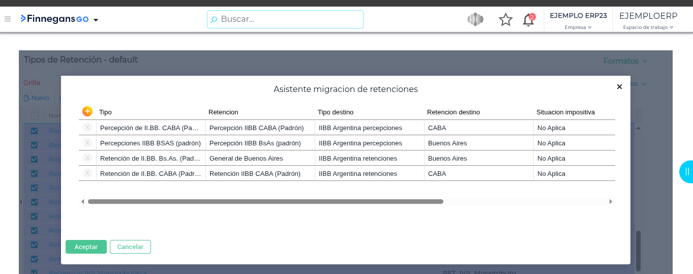

1 Selección Tilda todos los tipos de retención antiguos de IIBB a migrar.

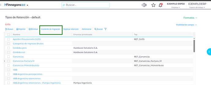

2 Ejecución Haz clic en el botón Asistente de Migración.
3 Mapeo Verifica que el origen coincida con el destino (Ingresos Brutos Argentina).
4 Sit. Impositiva Define una situación específica o indica “No Aplica”.
5 Excepciones Tilda “Migrar Excepciones Manuales” para conservar configuraciones previas.
6 Duplicados Si el asistente sugiere dos opciones, elige solo la que corresponda a tu operativa.
7 Finalización Haz clic en Aceptar. El proceso se ejecutará en segundo plano.

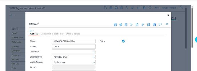

  1. Configuración en Maestro de Empresas:
    • Cuentas: Asigna Cuenta Emisión (generadas por la empresa) y Cuenta Recepción (sufridas).
    • Talonarios: Vincula los talonarios correspondientes para la emisión de certificados.

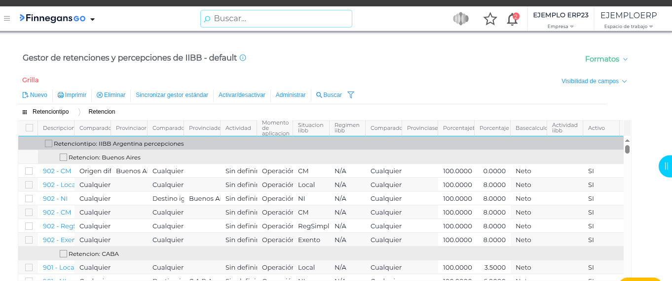

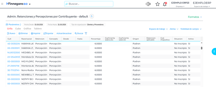

1. Administrador de Retenciones y Percepciones
Orientado al usuario final o área de impuestos/finanzas.
  • ¿Qué es? Una consola centralizada para visualizar la situación impositiva de cada contribuyente (Clientes o Proveedores).
  • Función Principal: Consulta rápida de alícuotas asignadas por jurisdicción.
  • Gestión de Excepciones: Carga y consulta de alícuotas manuales (las que no provienen de padrones automáticos).
  • Uso común: “¿Qué porcentaje de retención le corresponde al Cliente X en la provincia de Córdoba hoy?”

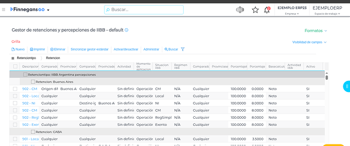

2. Gestor de Retenciones
Orientado a implementación o perfiles técnicos.
  • ¿Qué es? El “cerebro” donde se definen las reglas de cálculo y los indicadores.
  • Función Principal: Configuración de fórmulas y condiciones de cálculo del impuesto.
  • Flexibilidad: Definición de la base imponible (Neto, Total, exclusión de conceptos, etc.) para cada caso particular.
  • Uso común: “Debo configurar que para Tucumán la retención se calcule sobre el Neto Gravado solo si supera el mínimo imponible.”

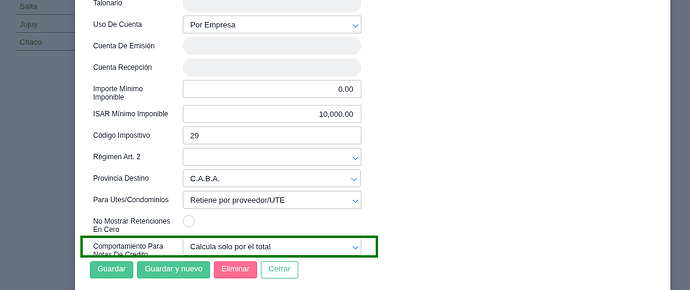

  • Lógica de Notas de Crédito (NC): Se configura ahora directamente dentro de la Jurisdicción del Tipo de Retención (anulación total, parcial y retroactividad)
