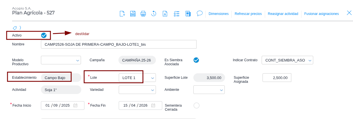

- Para poder modificar los lotes, primero se debe corroborar que los planes agrícolas que tengamos hechos para ese o esos lotes, deben estar inactivos.

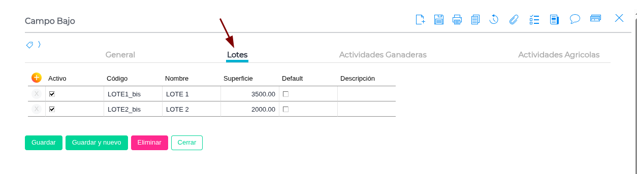

- Vamos al maestro de establecimientos: Menú>Configuración>Empresas>Agro>Establecimientos, y cuando ubicamos el establecimiento que queremos, vamos a la solapa Lotes:

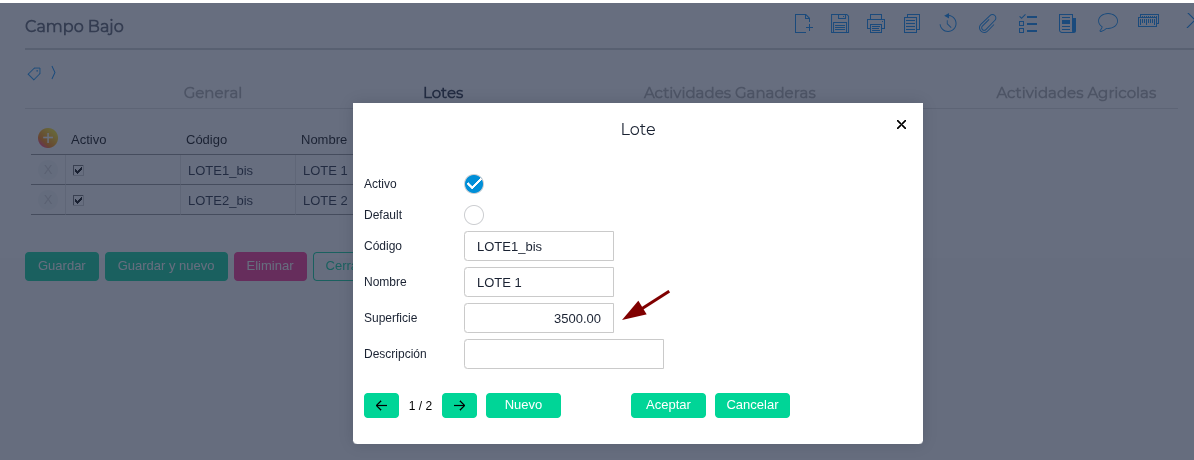

Seleccionamos el lote que queremos modificar y modificamos el lote:
- Revisar dentro de los planes agrícolas que tenemos creados, si en algunas de las campañas existentes, tenemos algún plan activo para el lote que queremos modificar y lo inactivamos, para poder modificar la superficie:
De esta manera podremos modificar la superficie de un lote.
