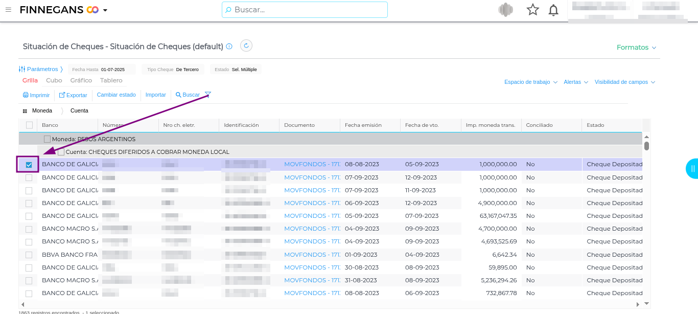

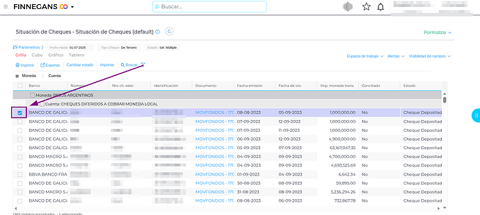

  2. Selección del cheque: Dentro del informe de “Situación de Cheques”, localiza y selecciona el cheque cuyo estado deseas modificar. Puedes utilizar los filtros disponibles en el informe para agilizar la búsqueda (por ejemplo, número de cheque, fecha, etc.).

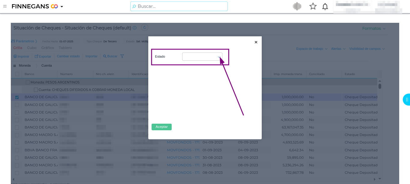

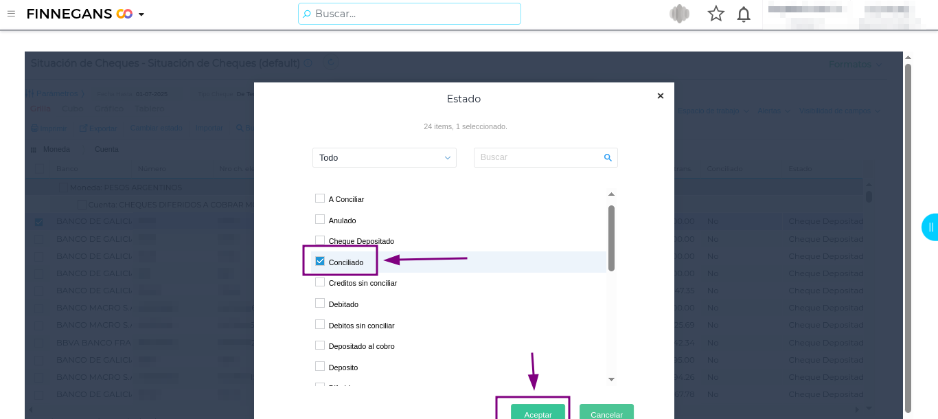

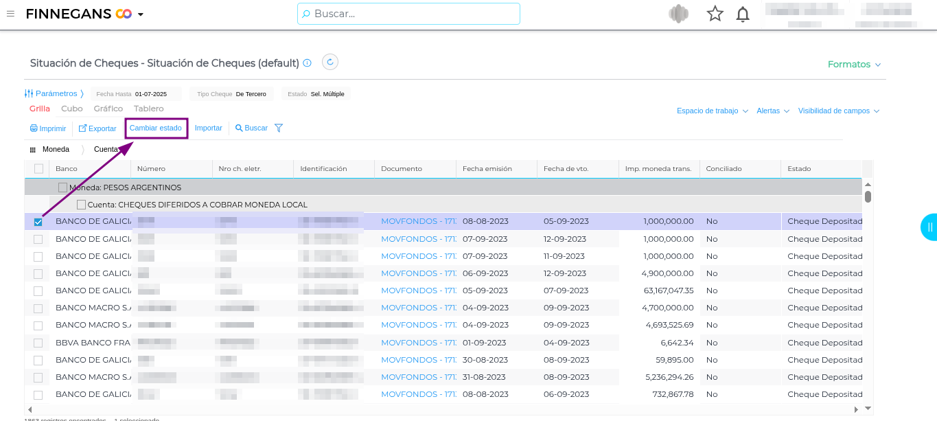

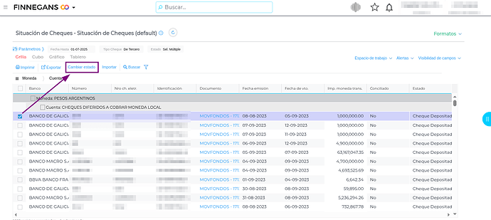

  1. Cambio de estado: Una vez seleccionado el cheque, dirígete a la solapa o sección identificada como “Cambiar Estado”. Dentro de esta sección, elige el nuevo estado que corresponda al cheque.
  2. Confirmación de la modificación: Confirma la acción de cambio de estado. El sistema aplicará la modificación al cheque seleccionado.
