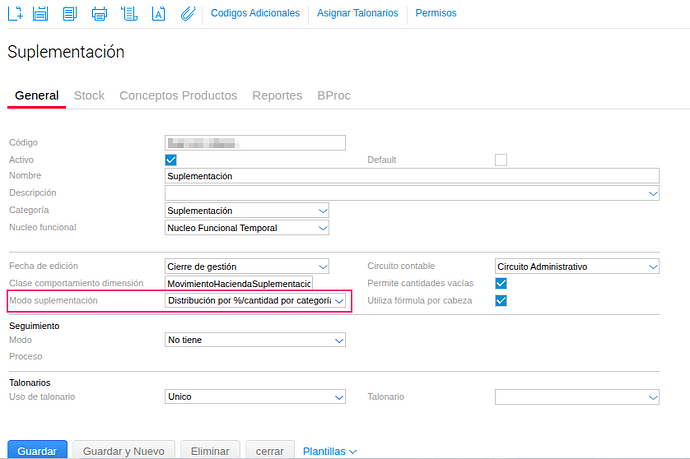

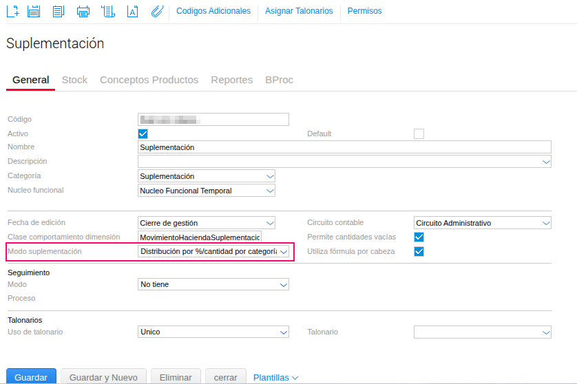

1. Ir a Gestión Empresarial → Tipo de Documento → Suplementación
2. En la solapa de configuración del documento de suplementación, buscar el campo Modo de Suplementación
3. Seleccionar la opción “Distribución por % Cantidad por Categoría” del desplegable

Al seleccionar este modo en la configuración del tipo de documento, el sistema cambia la forma en que se registran las unidades de fórmula. En lugar de ingresar la cantidad por cabeza, ahora se declara la cantidad total global descargada.
