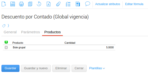

Solapa Productos
Esta solapa es de utilidad solo cuando en el script de la regla se usa la función Evaluar Conjunto de Productos. Esta función no utiliza ningún parámetro. Lo que hace es evaluar cuántas veces se presenta el conjunto (relación productos-cantidad) definido en la fórmula con los ítems de la transacción y devuelve la cantidad de conjuntos.

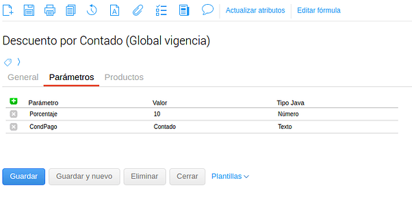

Descuento por Contado
Tiene una fecha desde 01/05/2015 y fecha hasta 31/05/2016 y Orden = 1 (es la única regla global configurada)
Los parámetros son:
*CondPago = CON (que equivale al código de la condición de pago Contado) y es de tipo Texto.
*Porcentaje = 10 y de tipo Número.
En la toolbar superior hay un botón Editar Fórmula que abre el editor del script.

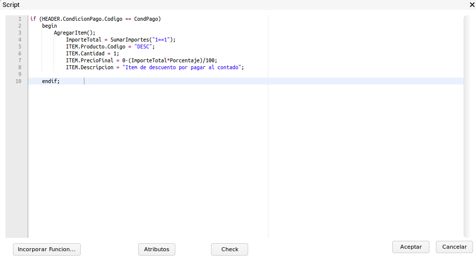

El código de este ejemplo es:
if (HEADER.CondicionPago.Codigo == CondPago)
begin
AgregarItem();
ImporteTotal = SumarImportes(“1==1”);
ITEM.Producto.Codigo = “DESC”;
ITEM.Cantidad = 1;
ITEM.PrecioFinal = 0-(ImporteTotal*Porcentaje)/100;
ITEM.Descripcion = “Item de descuento por pagar al contado”;
endif;
Lo que hace es:
Primero se fija si la condición de pago coincide con la que tiene el código puesto en el parámetro CondPago.
Luego inicia el if…
Lo primero que hace dentro del if es agregar un ítem nuevo. Es importante saber que una vez que se inserta esta función, el cursor queda parado en ese ítem nuevo, por lo cual no es posible preguntar por otro ítem o por otra cosa que no sea dentro de ese ítem recién agregado.
Luego, se ingresan los datos que va a tener ese ítem. En este caso solo se ingresan los datos obligatorios para guardar la factura y además se le agrega una descripción. Es indistinto agregarlos en orden o no.
En ImporteTotal se inserta la función SumarImportes. Esta función necesita que se pase alguna condición entre los paréntesis. La condición podría ser que sume los importes sólo de determinados ítems, por ejemplo sólo los que tengan un código en particular. En este caso, la condición es 1==1 que equivale a verdad, por lo que se van a sumar los importes de todos los items.
Después se ingresa el código del producto que se quiere seleccionar en el ítem, la cantidad y luego el Precio. Para precio se puede diferenciar entre el PrecioBase y PrecioFinal. En este caso se usa el precio final que sería el equivalente al campo llamado Precio en la factura. Se le pasa 0-(ImporteTotal*Porcentaje)/100. El 0- es para que el resultado quede negativo. Otra manera de hacerlo podría ser multiplicando todo por -1. Después se le ingresa la descripción entre comillas. Cada vez que se quiere ingresar o comparar con un texto se lo debe introducir entre comillas.
Y para terminar el if, se pone endif al final.

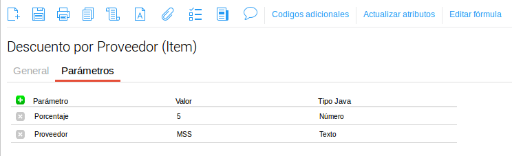

Descuento por Proveedor
Para este ejemplo, el tipo de documento que se utilice debe estar configurado para que utilice el campo descuento 1.
Solapa General
Solapa Parámetros
El valor del parámetro Proveedor corresponde al código de un proveedor que será tenido en cuenta para hacer el descuento.
