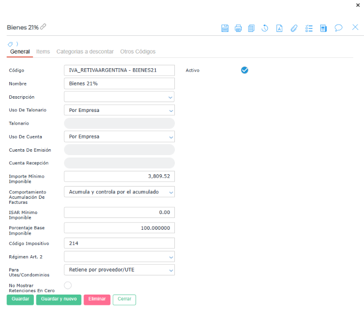

Solapa retenciones
Esta solapa contiene el detalle de los regimenes que se aplican para el tipo de Retención.
Como ejemplo se ingresa al item de Servicios al 21% de IVA para visualizar los parámetros de la misma.
Código: clave alfanumérica de identificación del tipo de retención creado. El mismo es obligatorio y único, y se visualiza en distintos reportes o procesos.
Activo: indica si el tipo de retención creado se encuentra o no disponible para su selección y utilización en nuevas transacciones o en los maestros de configuración que lo requieran.
Nombre: representa el nombre del Tipo de Retención.
Descripción: permite al usuario ingresar cualquier tipo de información descriptiva referida a la utilización o finalidad del Tipo de Retención creado. Esta información sólo se visualiza desde la edición del propio Tipo de Retención.
Uso de talonario: determina la modalidad de selección de talonarios para el documento creado. Los valores posibles son:
  • Único: implica que se utiliza el mismo talonario para todas las transacciones, independientemente de la empresa y/o categoría fiscal de la organización afectada a la transacción.
  • Por empresa: Implica que se utiliza un talonario distinto para cada una de las empresas definidas en el sistema. Si se selecciona esta opción debe configurarse el mismo desde el Maestro de Empresas.
Talonario: indica el talonario que tiene asociado el documento a registrar. Esta opción solo está disponible, si se selecciona el criterio Único para Uso de Talonario. El uso de talonarios indica la numeración automática o editable de los números de certificados de retención.
Importante: en el caso de retenciones efectuadas se debe configurar siempre un talonario por Empresa.
Uso de cuenta: determina la modalidad de selección de las cuentas contables para el documento creado. Los valores posibles son:
  • Único: implica que se utiliza las mismas cuentas para todas las transacciones independientemente de la empresa y/o categoría fiscal de la organización afectada a la transacción.
  • Por empresa: Implica que se utiliza cuentas distintas para cada una de las empresas definidas en el sistema. Si se selecciona esta opción debe configurar el mismo desde el Maestro de Empresas.
Cuenta de Emisión: define la cuenta contable a utilizar cuando se efectúan retenciones de este tipo.
En caso de que no tenerla asignada, no se efectúa la retención correspondiente.
Cuenta recepción: define la cuenta contable a utilizar cuando se reciben retenciones de este tipo.
Importe mínimo imponible: si la retención calculada es menor al monto especificado acá, no calcula nada. Por ejemplo: el importe mínimo es de 100 y la retención que iría es de 50, entonces no calcula nada.
Comportamiento de Acumulación de Facturas: Este campo es visible únicamente para retenciones de IVA. Permite definir cómo se agruparán las facturas al momento de realizar pagos múltiples y evaluar los mínimos imponibles, exponiendo tres opciones mutuamente excluyentes:
  • No acumula: El motor calcula el I.S.A.R. de cada factura de forma individual. Los controles de mínimo imponible se aplican factura por factura. Cada comprobante que supera el mínimo genera su propia línea de retención de forma independiente.
  • Acumula y controla por el acumulado: El motor suma los I.S.A.R. de todas las facturas en un único acumulado y netea las Notas de Crédito del mismo concepto contra esa base. Los controles de mínimo se aplican una única vez sobre el total. Si el acumulado lo supera, se genera una sola línea de retención.
  • Acumula y controla por factura: El motor evalúa cada factura de manera individual primero. Al I.S.A.R. original de cada factura se le restan las Notas de Crédito que la referencian de forma explícita. Las facturas cuyo I.S.A.R. neto no supera el mínimo imponible se descartan y no aportan a la base. Únicamente las facturas que superaron los controles se acumulan en una base unificada sobre la cual se genera una sola línea de retención, sin volver a realizar controles de mínimo sobre el total.
Aclaración para Percepciones: El campo desplegable mencionado aplica solo a Retenciones. Para los ítems del módulo de Percepciones (y otros regímenes de distintas clases), se conservará el check original “Cálculo por la suma de Facturas” sin modificaciones.
ISAR mínimo Imponible: si el ISAR es menor al mínimo especificado acá, no se calcula la retención.
Porcentaje Base Imponible : este campo no tiene funcionamiento alguno para el nuevo motor, ya que el porcentaje de base imponible a aplicar se lo configurará en la vista de Impuestos Nacionales.
Código impositivo: código asignado por la entidad impositiva (se utiliza para exportar a algunos aplicativos).
Regimen Art2 / Provinca Destino : No aplican para este Impuesto
Para UTES/Condominios: esta opción es propia de las retenciones para empresas UTE.
No mostrar Retenciones en Cero: en caso de estar activo este check, no muestra en la transacción las retenciones que tengan importe 0.
En Percepciones se encuentra además el campo “Comportamiento para notas de crédito”: en la misma se indica si al realizar una nota de crédito sólo calculará la percepción al hacerse una nota de crédito total, parcial o si nunca aplicará.

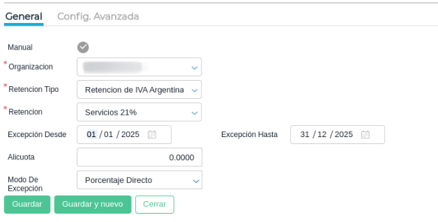

Admin. Retenciones y Percepciones por Contribuyente
Gestión Empresarial → Impuestos → Maestros → Admin. Retenciones y Percepciones por Contribuyente
En este maestro concentra la información resultante de:
  • La importación de los padrones.
  • Los registros de Origen Padrón no son editables.
  • Además en este maestro se cargan manualmente los certificados de excepción.
Importante: un registro cargado manualmente siempre prevalece ante un registro importado por padrón.
Los registros de esta view tienen una “Solapa General” y una solapa “Config. Avanzada”
Solapa General
Manual: No es editable. Indica si el campo es de Origen Padrón (con check activo) o si es de Origen “Excepción manual” (sin check).
Organización: indica el cliente o proveedor.
Retención tipo: indica el grupo al cual pertenece (retención o percepción).
Retención: indica el régimen de aplicación
Excepción Desde/Excepción Hasta: indica el período de vigencia de la línea de retención/percepción.
Alícuota: indica el porcentaje a aplicar para determinar el importe de retención o percepción. La forma en que se aplique depende del modo de excepción seleccionado. En caso de que quiera cargarse alguna exclusión, debe colocarse como porcentaje 0.00.
Modo de Excepción: determina el modo en que se va a aplicar el porcentaje indicado en el punto anterior.
  • Porcentaje Directo: determina que el valor indicado en el campo Porcentaje, se aplicará en forma directa sobre el importe determinado como sujeto a retención, para calcular el monto a retener.
  • Porcentaje por Diferencia: en este modo, el sistema va a deducir a 100 el valor indicado en el campo Porcentaje y el nuevo porcentaje resultante se aplicará al importe de retención previamente calculado por el sistema para obtener de esta forma el importe final a retener.
  • Porcentaje sobre Retención: aplica un porcentaje sobre la alícuota definida. En primer lugar se efectúa la retención según la configuración de la misma y luego sobre ese importe, se aplica el porcentaje indicado en este campo.
