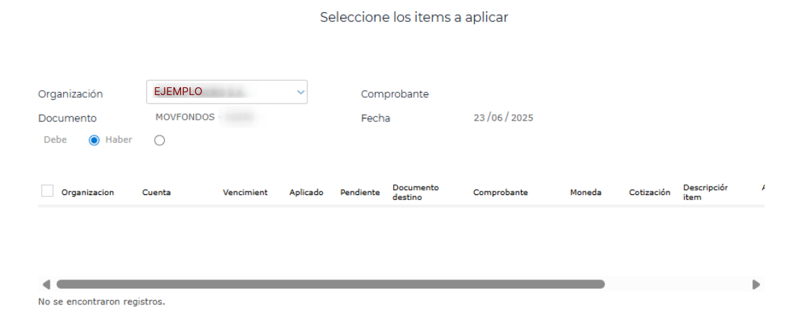

Se realizó un Movimiento de Fondos, pero al querer desaplicarlo no aparece la transacción que está aplicada.
En este caso, el Movimiento de Fondos utiliza dos cuentas contables, y ambas requieren tener asignada una Organización.
Cada una de las cuentas involucradas tiene una Organización distinta, por lo que al ingresar al asistente de aplicaciones sólo se visualizan los movimientos asociados a la organización seleccionada por defecto.

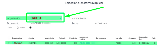

Para ver los movimientos aplicados y poder desaplicarlos, se debe cambiar la organización en el asistente.
  1. Dentro del Movimiento de Fondos, ir al botón “Aplicaciones”.
  2. En el campo “Organización”, seleccionar la otra organización asignada a la otra cuenta.
    Al cambiar la organización, podrá visualizar los movimientos aplicados correspondientes.
  1. Proceder a desaplicarlo.
