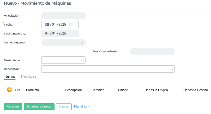

- Ingresar al Menú → Gestión empresarial → Maquinarias → Movimientos de maquinarias.
- Hacer click en el botón “Nuevo” y seleccionar el documento “Movimiento de máquinas”.
- Indicar:
- Fecha
En la solapa ítems: - Producto, es la máquina a mover. Es decir que la máquina, además de estar cargada en el maestro de máquinas, debe estar cargada como producto en el respectivo maestro.
- Cantidad.
- Depósito de origen (ubicación actual).
- Depósito de destino (nueva ubicación, por ejemplo, una obra).
- Confirmar y guardar el movimiento.

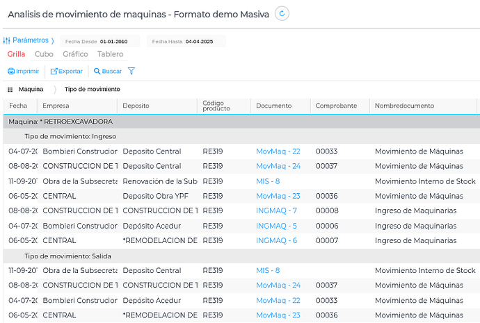

- Verificar que la ubicación de la máquina se haya actualizado correctamente en el sistema.
